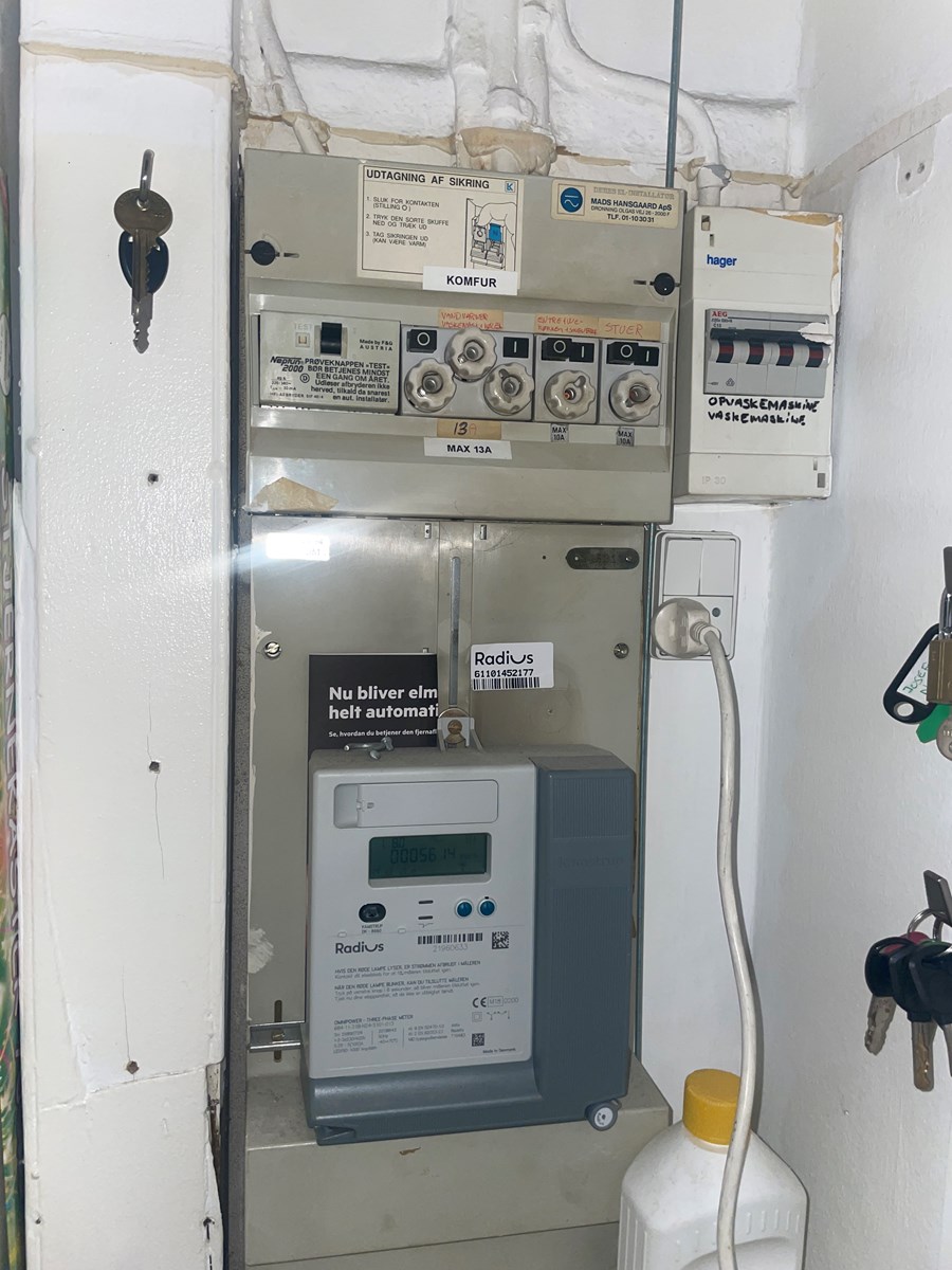

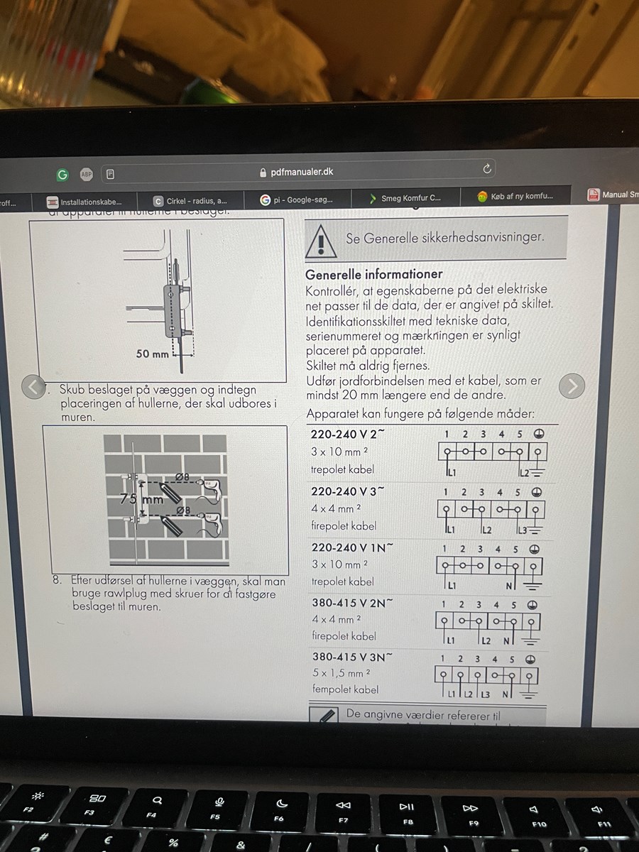

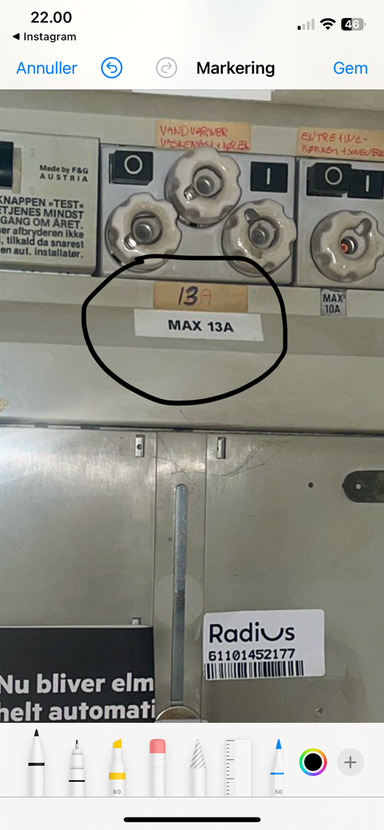

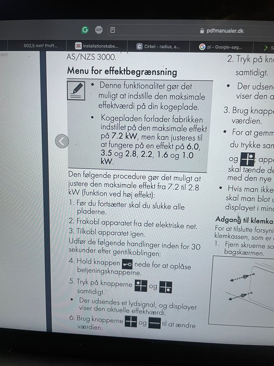

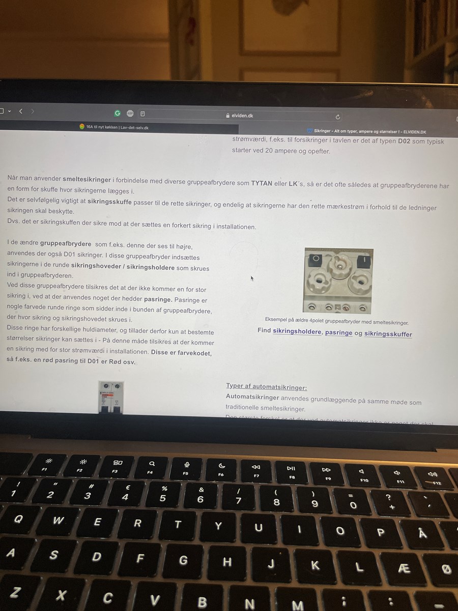

hej alle i kloge hoveder derude. Jeg drømmer om at få monteret mit nye komfur jeg har købt. Jeg har ingen forstand på el-installationer og jeg har brug for hjælp til om det her kan gå eller om jeg skal finde på en anden løsning. Her er en masse billeder af eltavlen og af det som står om komfuret. det ligner der har stået 16A og det er blevet rettet til 13a? hmm.

Når der står max. 13 Amp, må der være en grund til det. Nu er det de gode “gammeldags” sikringer, der er lidt længere tid om at reagere end automatsikringer, så jeg ville blot koble komfuret til alle 3 faser, nul og jord. Jeg vil ikke forvente at der opstår problemer. Viser det sig at der springer en sikring, kan komfuret “justeres ned”. I yderste tilfælde må installationen ændres til 16 amp. Der er ingen risiko forbundet med at prøve ovenstående.
Så skal komfuret installeres i henhold til nederste billede i installations vejledning.
