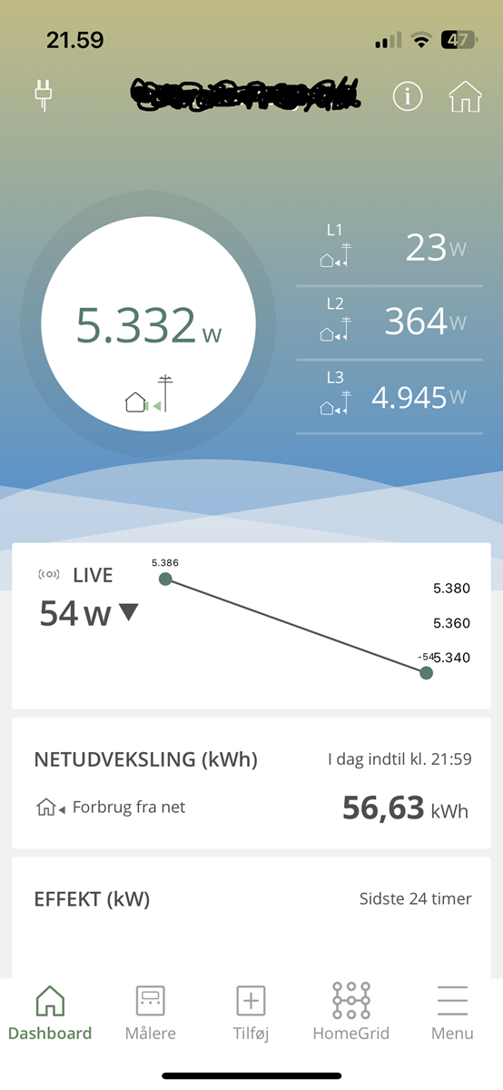

Jeg tror uden at vide det 100% at der bliver brugt for maget strøm på den ene fase. Jeg kan se på min watt app at den kører helt oppe på 5000w.

Her er billede af det

Dit billede viser et forbrug på knap 5000 W. Det svarer til en strøm på 21,7 A. Det lyder voldsomt i forhold til strømmen i de to andre faser.
