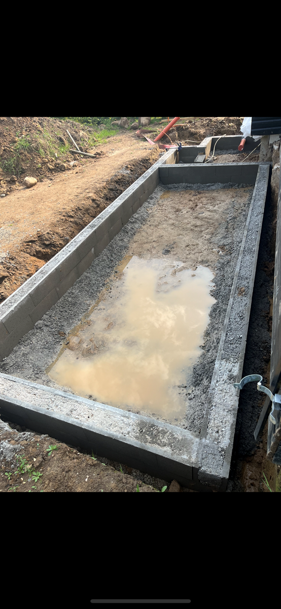

Nu står jeg med dette rand fundament og et kæmpe badebassin 😕

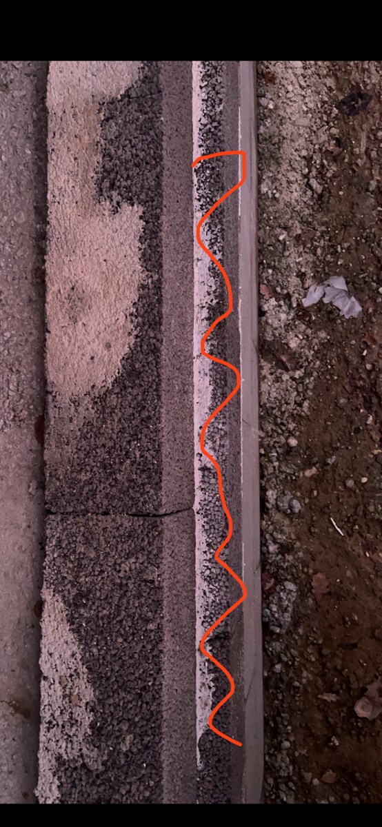

Jeg vil gerne undgå, at det skal bygges op som betondæk (det store hul). Det bliver for omstændigt og kostbart. Kan jeg fylde hullet op med jord/grus/lega - what ever, og lægge strøerne af på den kant der er mellem 1 og 2 “kant’ rundt (zoom ind på det øverste billede”. Samt tilføre noget ventilation, så der kommer luft ind mellem isoleringen og jorden. Som et punktfundament.
Det lille hul bliver bad og her bliver støbt betondæk.
Vi er i en kolonihave. Denne lille tilbygning sættes på et bjælkehus med punktfundament.
Hvorfor skulle det være betondæk det nye…. Spørg mig ikke…. Men nok fordi jeg ønskede det på badeværelset med fliser og gulvvarme. Og blev overtalt til det.
Det store hul bliver til et værelse.
Håber I kloge folk kan guide mig. Det tømrerfirma jeg har kontakt med mener ikke at løsningen herover er mulig men de går også med liv og seler. Uanset hvad vil de ikke tage ansvar for arbejde udført af 3. Mand. Helt fair. Jeg søger en enklere løsning end betondæk. Og så laver jeg det gerne selv.

Det er godt nok meget fundament at lave for en tilbygning på et havehus…
Ret bunden af med grus, fyld op med flamingo og læg gulvspånplader direkte på en radonmembran. Så slipper du for at støbe, men det er jo ikke mere end nogle få m2 der skal blandes i en blandemaskine for at støbe det. Det skal alligevel gøres i badeværelset.
Strøopbygningen vil jeg fraråde, da den er dyrere og mere besværlig end at støbe et gulv med det du har i dag.
Selvbygger med stort S.

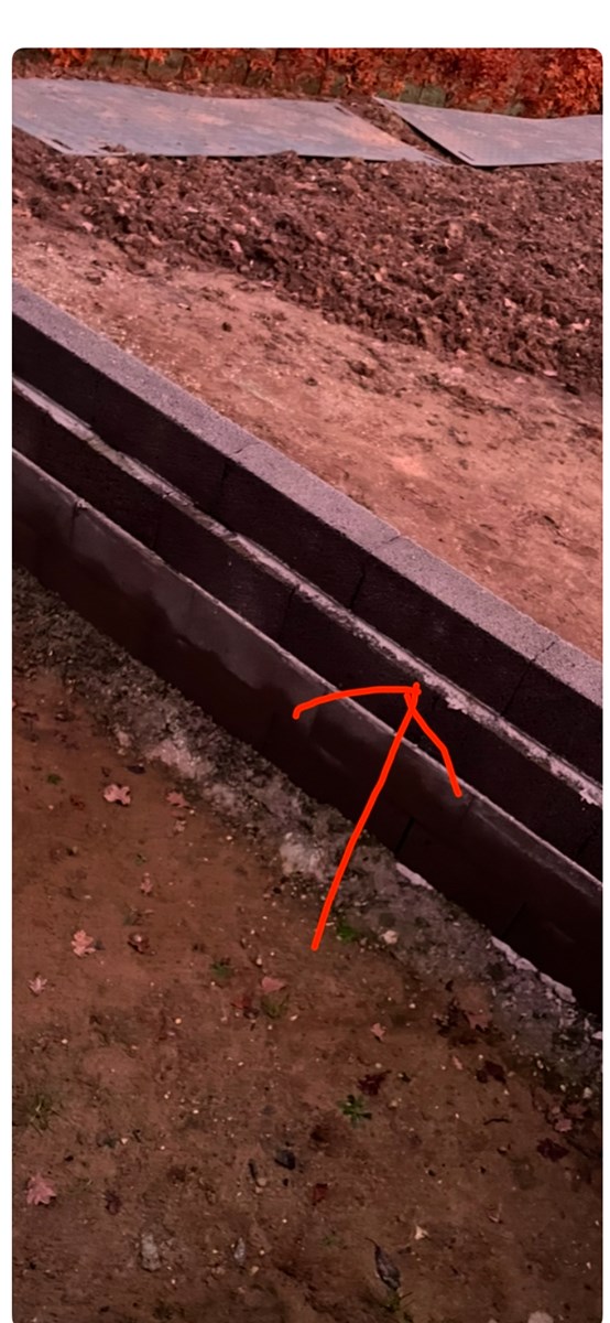

- gulvspånplade (kan lægges af på kant, se billede)

Kant hvor gulvspånplade kan lægges af på

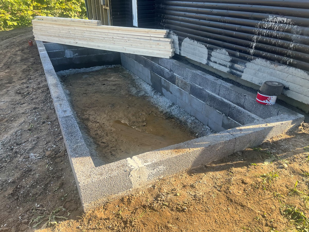

Hej Erik og andre, jeg er nået frem til at gå med et almindeligt betondæk. Sand - 300mm Sundolit - 100mm beton/klaplag. Oven på dette strøer, isolering (knauf) og trægulv. Er der nogen regler for hvor meget isolering jeg kan lægge mellem strøer/ovenpå beton klaplaget (evt i fht dampspærre?)? Skal der være et luft lag mellem isolering og trægulv?
Selv hælder jeg til 100-150mm. Da det er en tilbygning der ligger forskudt fra øvrige hus er der bl.a. fleksibilitet i fht gulvhøjde. ​
