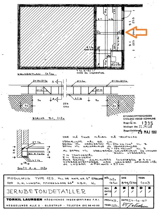

Jeg påtænker at montere DUKA ventilation i min underetage. Dette kræver et 160 mm hul i væggen.
Umiddelbart er væggen bærende. Er det muligt at bore så stort et hul at det hele falder ned om ørene på mig?  Er der nogen som kan hjælpe med at gennemskue vedhæftet tegning?
Der hvor jeg vil bore er markeret med orange pil.
Der er på ingen måder problemer med et 160 mm hul. Selv døre og vinduer kn man have i bærende vægge. Dog med overligger så mursten ikke falder ned i hovedet på en.
Det er i en 60cm betonsøjle. Umiddelbart vil jeg ikke tro det er et problem, men du bør nok få en beregning på det. Ud fra tegningen kan man ikke se hvor stor last der er på søjlen og hvordan den er armeret.
Kan du evt finde beregning på weblager?
Det er vanskelig at gå igennem søjlen. Muren ved siden af er at foretrække
