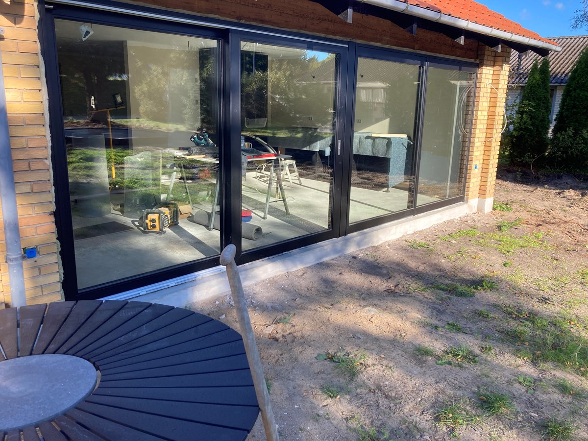

Jeg skal have gemt limtræsbjælken ind. Min tanke er følgende.
Afstandslister skrues fast på limtræsbjælken. Lidt isolering imellem. Vindpap, afstandsliste, en vandnæse der går ud over vinduet og så noget træ facadebeklædning. Vil det være en ok løsning eller kan det gøres nemmere? Der er meget udhæng, så ved ikke om vandnæsen er overkill.
