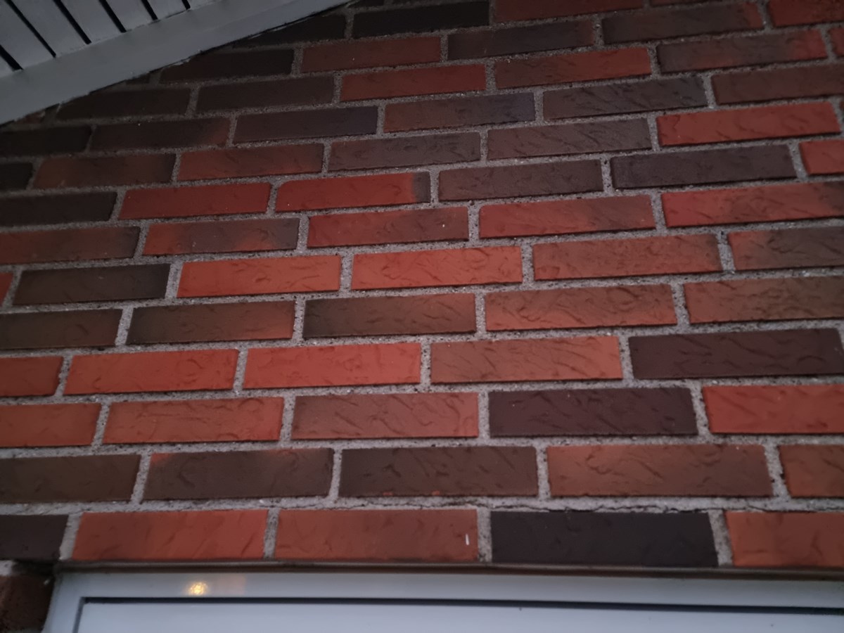

Jeg har et hus fra 1984 med revner mellem mursten lige over to vinduer. Den side af huset er meget udsat for regn. Jeg er i tvivl hvad jeg skal bruge: Cempexo Universalmørtel KC/50/50/700 eller Danalim concrete fix reparationmørtel 549 grå?
Er der nogen, som har erfaring med danalim concrete fix reparationmørtel 549?

Jeg har desværre ikke nogen erfaring med Danalim concrete fix, men mon ikke det er stålteglet/armeringsjernet inde bagved, som ruster? Vi havde samme problem i vores gamle hus. Det vil sikkert fortsætte med at slå sprækker, hvis det ikke udskiftes. Jeg tror dog også, at jeg ville prøve at lappe revnen indtil da, hvis det er en side, som får meget regn.
