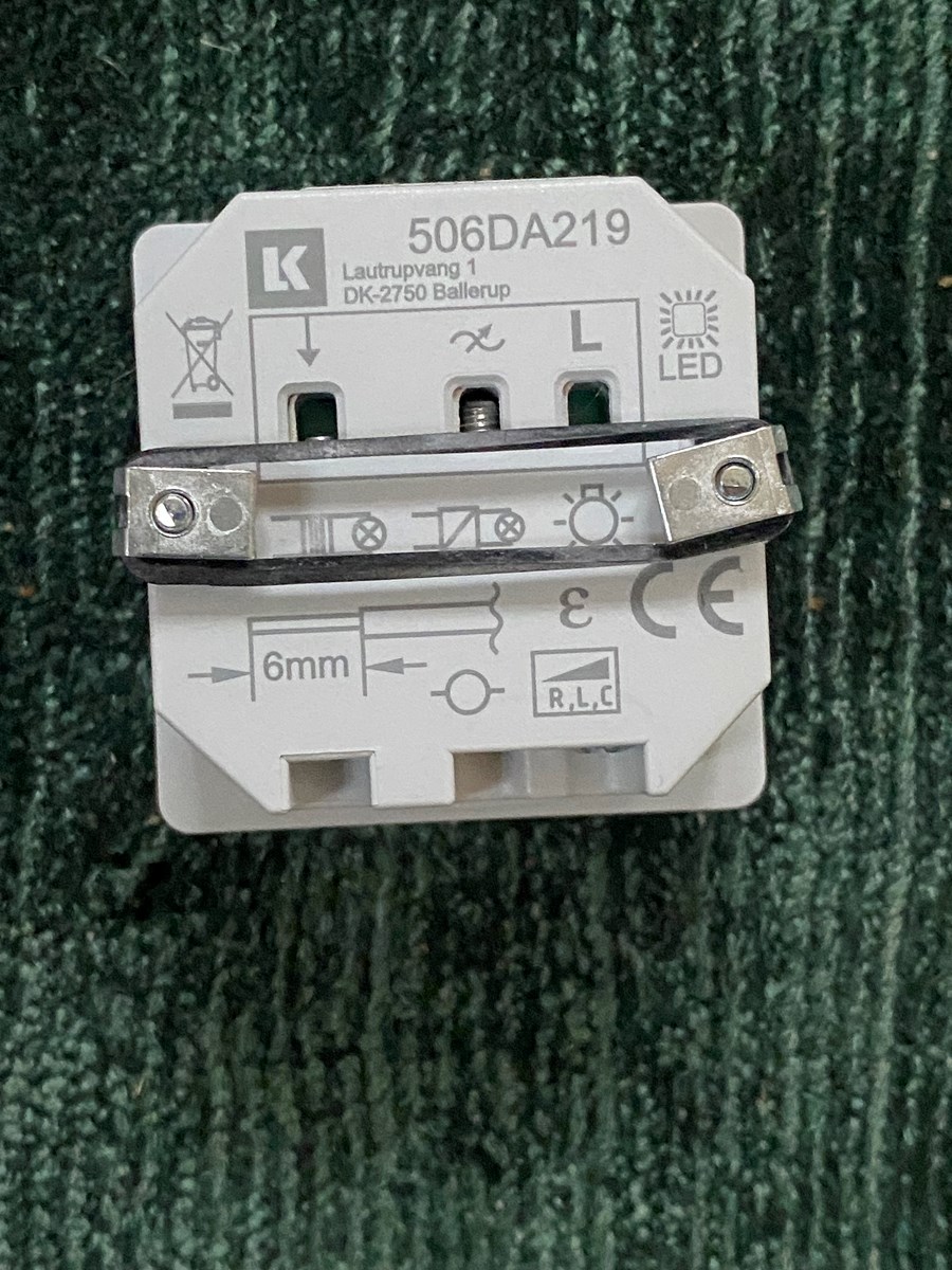

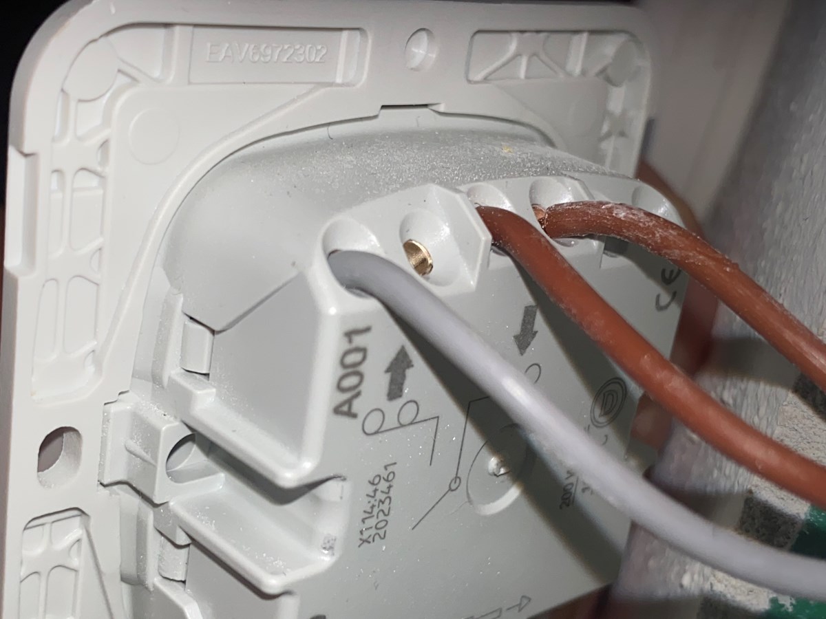

Jeg vil skifte en afbryder til en lysdæmper, men er i tvivl om, hvilke ledninger, der er hvad.
Har vedhæftet billeder af, hvordan de sidder nu og hvordan dæmperen ser ud.
Den ene fase forbinder til en stikkontakt under afbryderen.
De brune skal i klemmen mærket L. Den grå skal i klemmen mærket med en bølgelinje.
Okay, tak - jeg var i tvivl om jeg måtte sætte to ledninger i den samme.
Du må sætte 2 ledninger i samme klemme når det er skrueklemme. Det er sådan set det samme samme i afbryder, her er der  2 separate huller men ned til samme klemme.
