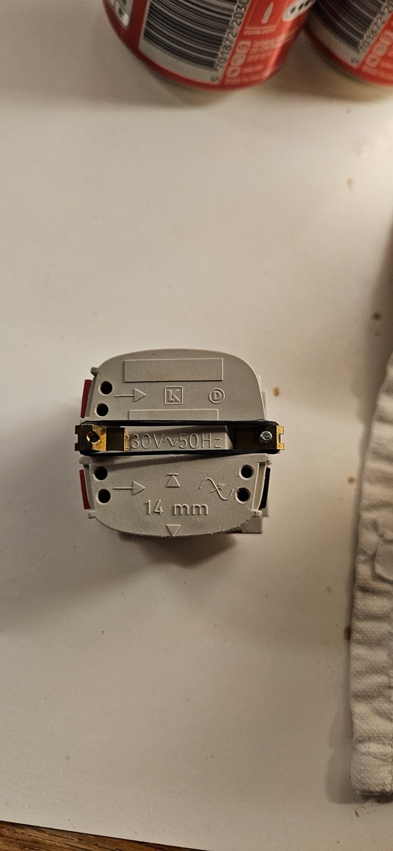

Jeg skal udskifte en lysdæmper som vist på billedet. Der er en kontakt nedenunder der kan afbryde lyset også denne ovenpå til at dæmpe osv. Jeg har forsøgt mig med at købe noget tilsvarende, men så fungerede kontakt nedenunder ikke. Nogle forslag til hvad jeg kan skifte den ud med :)?

Det har så ikke noget at gøre med lysdæmper type. Det må være forbundet forkert, så billede af tilslutning vil nok hjælpe bedre på forståelse.

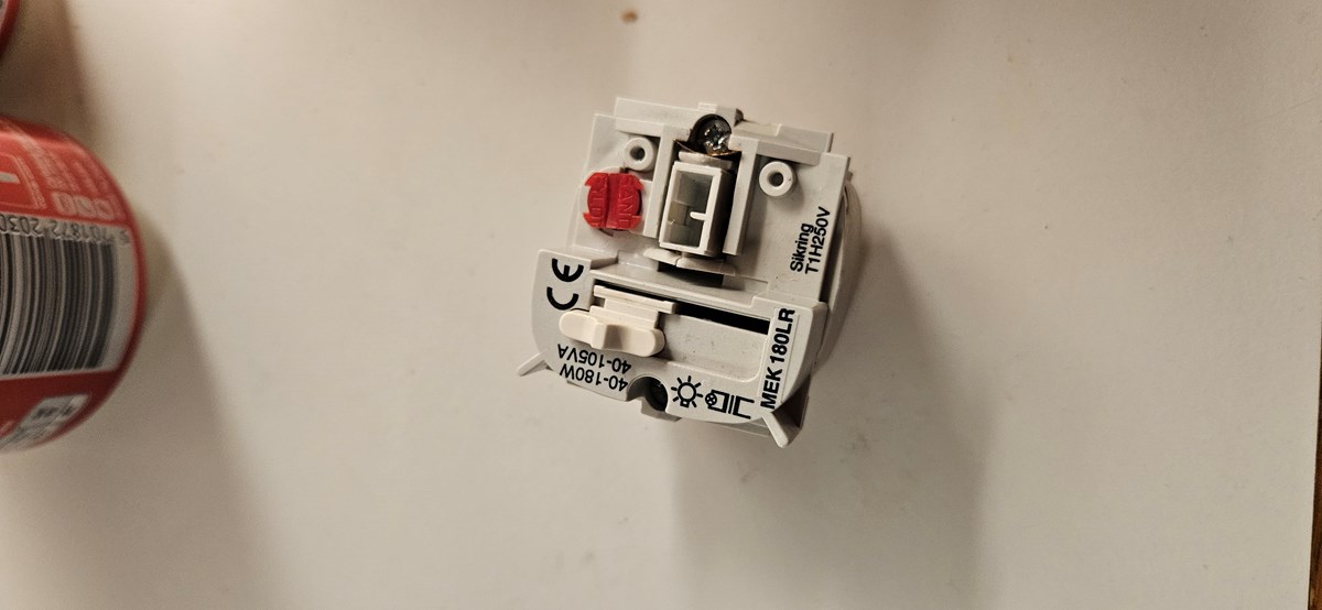

Den dæmper du viser skal have et minimum forbrug på 40 W, så den egnger sig ikke til LED som typisk ligger under det.
Der er skiftet til led i alle spots der var monteret til den her dæmper og det virker fint :) men den dæmper der visse summer og bliver lidt lun så ville udskifte den

Hvis du har skiftet til LED så er der en anden skyde lysdæmper som virker bedre, men forinden kan du prøve med ​en større pære om ikke det kan virke.
Den hedder LED-S 120VA og virker op til 120 W
