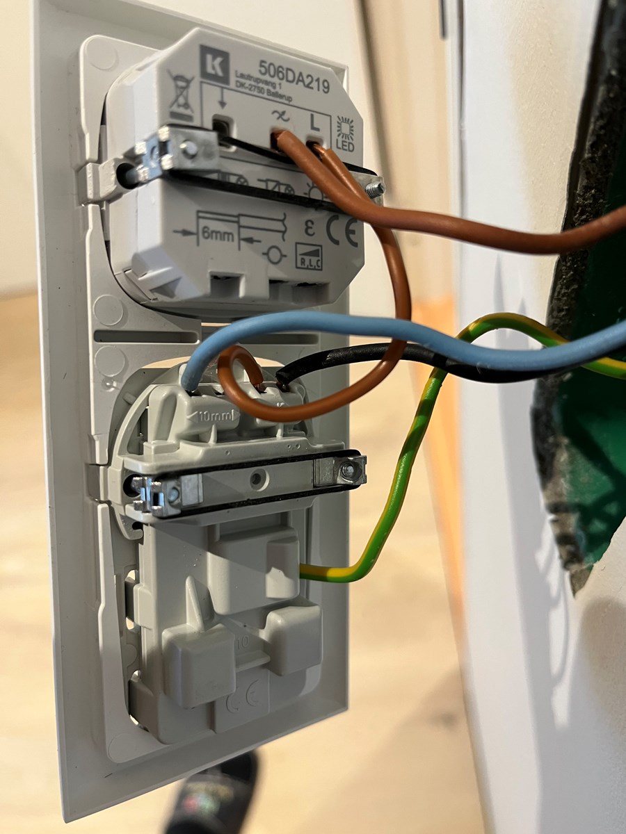

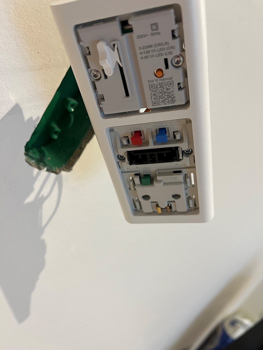

Her var lige et par billeder af afbryderen.
