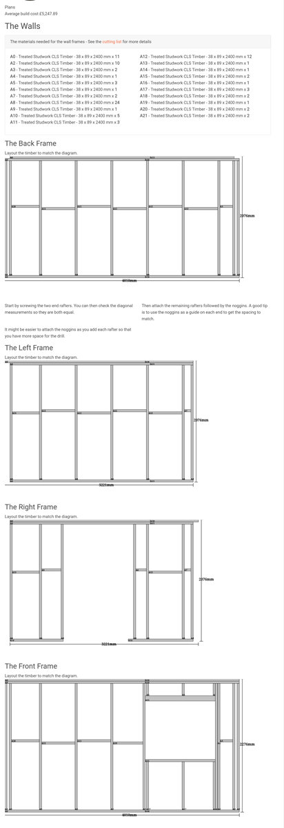

1) Jeg har en regning, så mængde og længde er jo ret let. Jeg er dog i tvivl om hvilken tykkelse og brede jeg skal købe. Skuret bliver 400cm x 330 cm. En trælast ville gerne sælge mig nogle 38X75mm taglægter (C18) i stedet da han påstod de var bedre kvalitet - det er de sikkert også, men ​hvad er ulempen ved dem?
2) Jeg ser mangle ​samle en side af gangen og så rejse dem op. Dette er en mulighed, men ​grundet begrænset arbejdsplads synes jeg det virker lettere at forankre en bundrem først og derefter bygge direkte på den. Jeg kan dog ikke finde nogle gode procesbeskrivelser af det, og jeg er lidt bange for hvordan man sikrer stabiliteten af byggeriet før man også har et toprem på. Eller som minimum et par reglar man ​kan skrue sammen med noget midlertidig støtte. Nogen der kan hjælpe lidt med det?

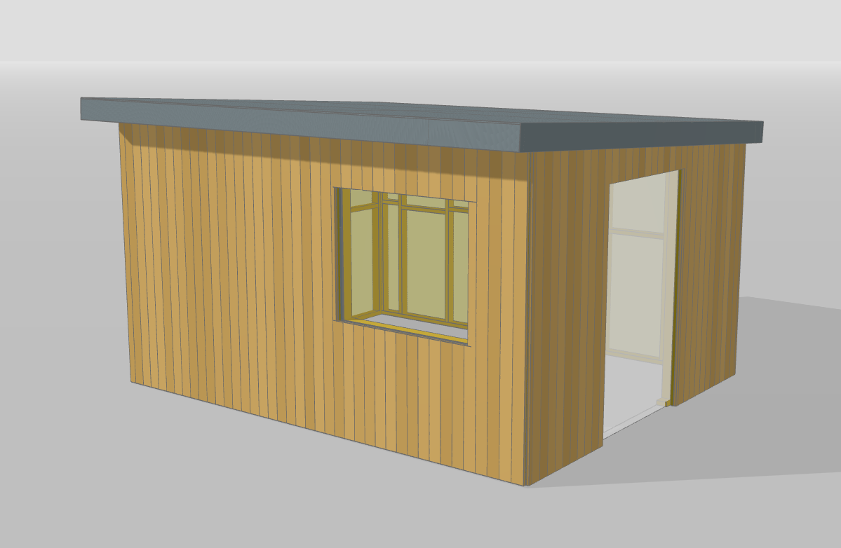

Jeg har ​vedhæftet en tegning af det skur jeg forventer at bygge.
Tegningen af rammen ligner noget du har fundet på nettet, og er i mine øjne ikke noget værd.
Det er en ret simpel bygning at lave, også helt uden tegninger.
Bund + toprem og lodrette laves i 47x100 mm spærtræ med 1 m imellem, og tagspær i 47x195 også med 1 m afstand.
Vindafstivning ( som totalt mangler i din tegning ) laves enten med beklædning med osbplader, eller ved at indbygge tværstivere fra alle hjørne og ned til bundremmen.
Uanset om du laver siderne og rejser, eller om du laver det hele på stedet støtter man ved at skrue/spænde træ på skrå som støtter enten på jorden eller et sted på soklen.

 Tak for input! Du har ret i at mit beskrivelse måske var lidt mangelfuld.
Du har ret i at tegningen er fra nettet. Den er bare lavet hurtigt på https://www.diysheds.co.uk/ for at have noget at gå ud fra, og det var hvad jeg havde digitalt.
Skal jeg virkelig have 1 m mellem lodrette reglar? Jeg troede man brugte 60 cm (fra center til center) for at det passede med et isoleringsbatt?
Jeg havde tænkt mig at sætte OSB plader på indersiden.
Vend isoleringen den anden vej, så passer det med 1 m…..
Hvis du har osb indvendigt er det rigeligt vindafstivning.
