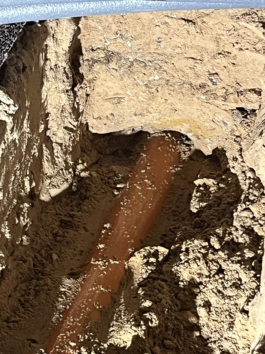

Jeg skal have afmonteret noget kloakrør. Men det er fuldstændig fastlåst efter mange år.
Inden jeg begynder med lidt mere "voldelige" metoder som at skære vil jeg høre om de røde/orange kloakrør kan tåle silikonespray/WD-40?
Ja men det hjælper ikke, igang med vinkelsliber.
Lidt varme med en varmepistol/hårtørre vil muligvis hjælpe.
Jeg har haft held med at bruge en stor rørtang der kan gabe over 110 mm, og så kunne dreje røret rundt, ​så det kan adskilles..
Giv det ​bare noget WD-40 det skader ikke, men kan ikke trænge ind forbi gummipakningen..
Men ellers må du jo skære det fra hinanden....
Nå, WD-virkede med det ene kloakrør. I hvert fald den lille del.

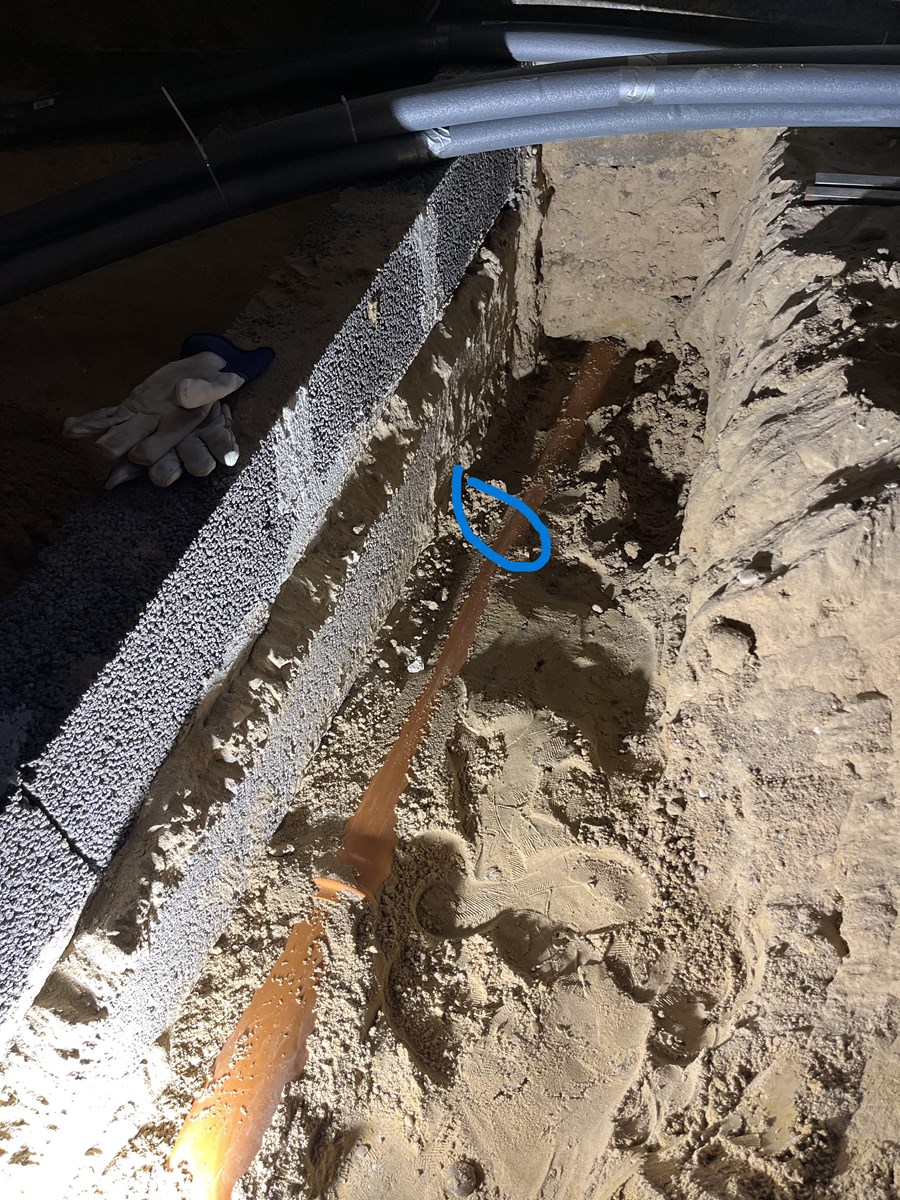

Kloakrørene har kun samling. Men ønsker at flytte det kommende afløb. Efter samlingen. Kloakrøret løber desværre usamlet ud igennem sokkel. Kan man dele et kloakrør og samle det igen uden det korrekte endestykke?
Se billede. Blå cirkel er hvor vi ønsker det nye afløb. Gerne uden at skulle udenfor soklen.
På forhånd tak.
Ja du kan sætte en muffe på, røret skal skæres over så det er lige, ​der afgrates kraftigt udvendigt, ​indvendigt fjernes bare evt grater.

Tak for svar. Får en kloakmester ud i overmorgen og fikser det præcis som det på billedet.
Da der er gravet ud er hans pris meget fair i forhold til at jeg selv skulle rode med det uden super meget erfaring.
