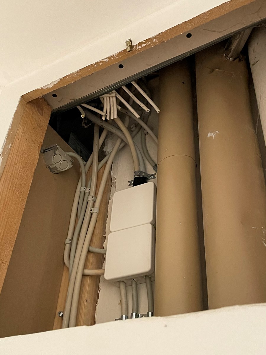

Jeg har købt en lejlighed og opdaget et stort hul i væggen skjult bag et billede, derinde er åbent til  en masse ledninger bag, nogle skåret over, se foto. Det virker meget rodet og jeg er i tvivl om om det er lovlig installation. Må være lavet under køkkenrenovering 10-15 år siden.
Kan nogen hjælpe ud fra fotoet og give et hint om om jeg skal reagere på dette? Og om det er farligt/ulovlig installation.
På forhånd tak!
Det der kan ses på billedet er, forudsat der ikke er spænding på alle de overklippede kabler, fuldt lovligt.
Selvbygger med stort S.
Og der skal være adgang til samledåserne, som der jo også er.
Så du må kun lukke hullet med noget der nemt kan fjernes igen, for adgang til samlingerne.
