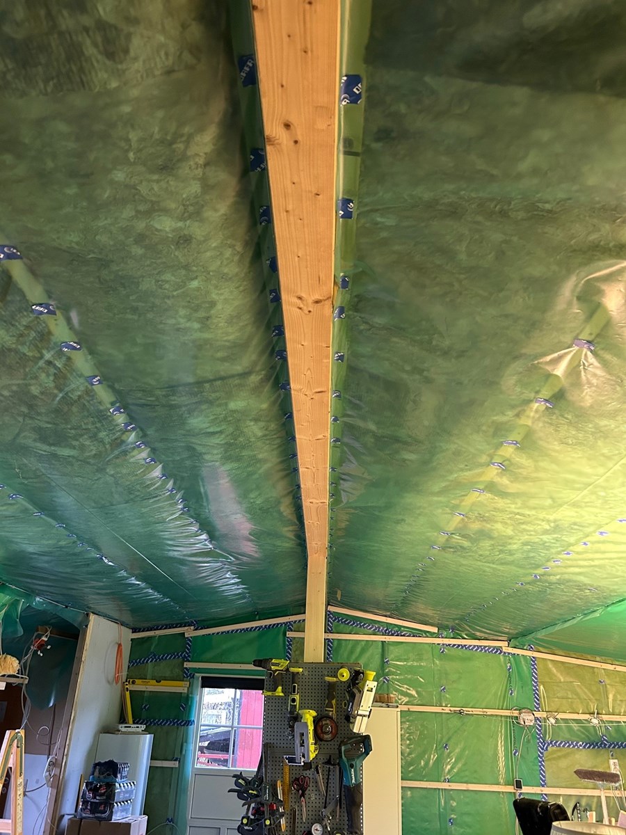

Jeg vil helst ikke dække min kipbjælke med plastik, da den skal være synlig. Vil det være ok at hæfte spærren fast i sidderne i stedet for at dække den? Vil det være nødvendigt at lukke træet med f.eks. lak for at forhindre fugt i at trænge igennem til konstruktionen?

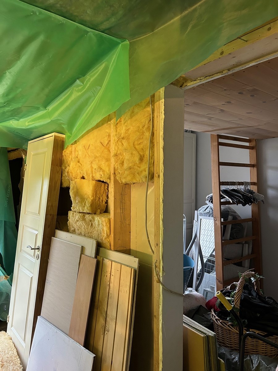

Et andet spøjst problem er en tilbygning, hvor man har taget et hus og sat på siden af mit sommerhus. Man har så fjernet hele væggen på sommerhus og fjernet yderbeklædning på tilbygning og sat dem sammen. Der er dampspærre i tilbygningen, men det er jo ikke ført igennem over toprem, så det jo ikke tæt hvor bygningerne er sammengjort, hvis jeg ikke gør noget. Jeg mener jeg har 2 valg: enten pakker jeg hele væggen ind i plastik og betragter den som en ydervæg eller jeg laver slidser i dampspærren i loftet og fører det "igennem" reglar i væggen, fastgører det til dampspærren i væggen på¨"den anden siden" og tætner op til reglar. Ved ikke om det giver mening. Billedet er taget fra sommerhus og ind i tilbygningen. Der er som sagt dampspærre i tilbygningen på "den varme side", men det vil jo ikke lukke af på sommerhussiden.

Folien skal bare limes til kipbjælken med folieklæber da bjælken i sig selv er damptæt.
pkt. 2 giver for mig lige så lidt mening som din overskrift

Pkt. 2 Er det normale problem som når man har åbent til kip. Her er der oftest hanbånd som skal igennem dampspærre.
Hvis bjælker er revnede fylder jeg revner med lim, og en limstribe netop hvor dampspærre kommer. Plus dampspærre tape. Det hele skæres så ren lige ved loft beklædning, så det ikke bliver synlig.
Og så alt det udluftning over isolering som man kan få, så den kondens der kommer kan udtørre.
