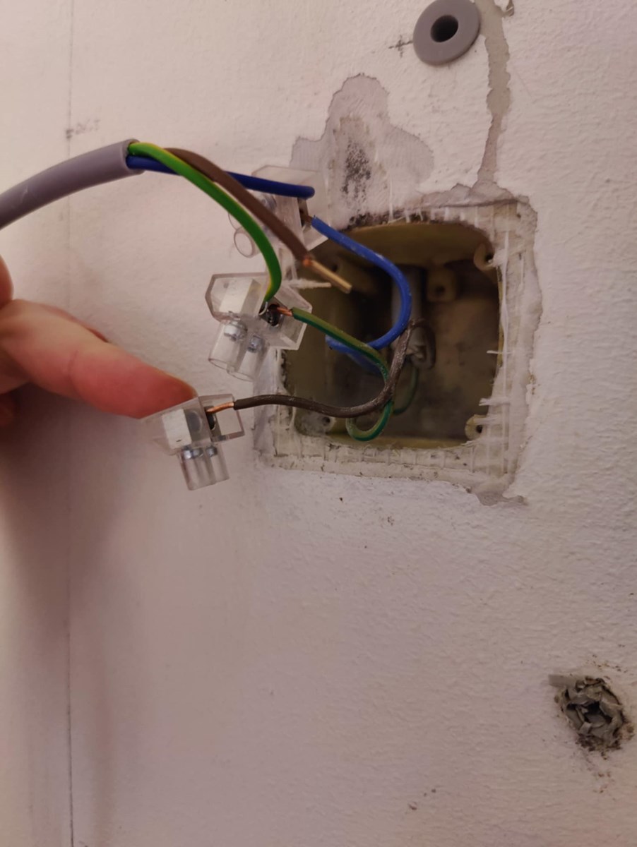

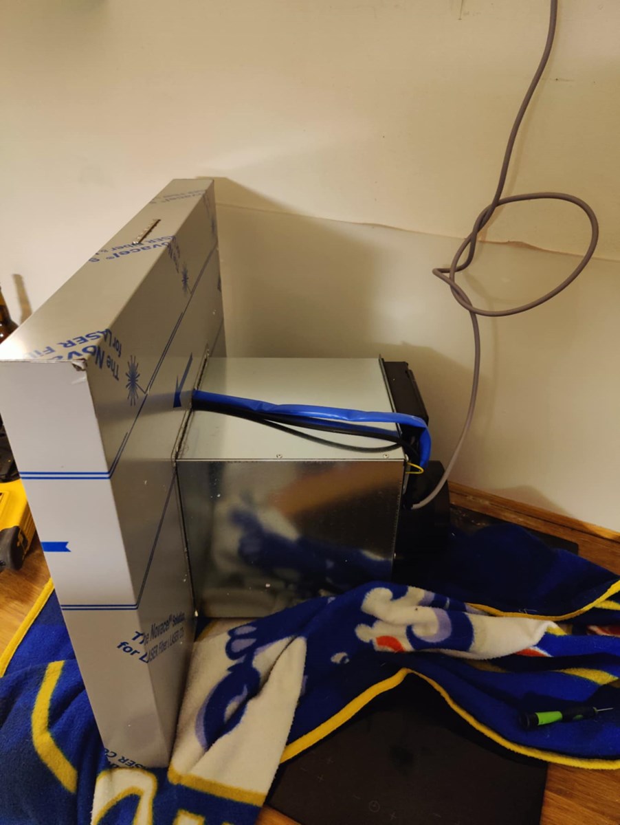

Hej. Vi skal til at tilslutte ny emhætte. Vi har købt en Smeg kbt600xe. Emhætten kommer uden stikprop og skal derfor tilsluttes som vores gamle emhætte som forrige ejere har sat op.
Vi har forsøgt at tilslutte den grøn/gule og blå ledning som den forrige emhætte, men når vi tænder for strømmen sker der ingenting. Vi er I tvivl om den brune også skal tilsluttes. Den så ikke ud til at være tilsluttet den gamle emhætte, medmindre den er faldet ud og grunden til at emhætten stoppede med at virke.
Kan I hjælpe?
Vh
Ja, den brune skal tilsluttes.
Og nu ved du så også, hvorfor den gamle holdt op med at virke
