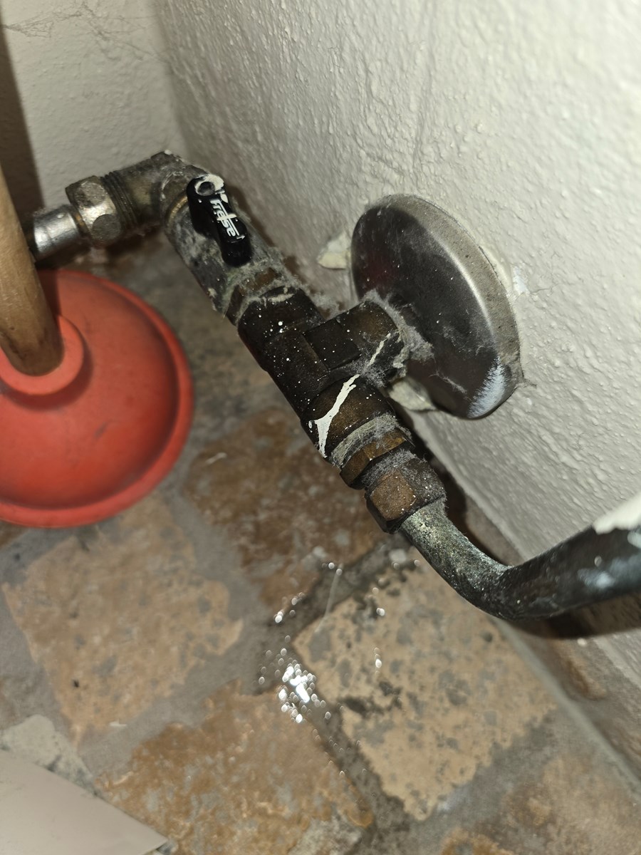

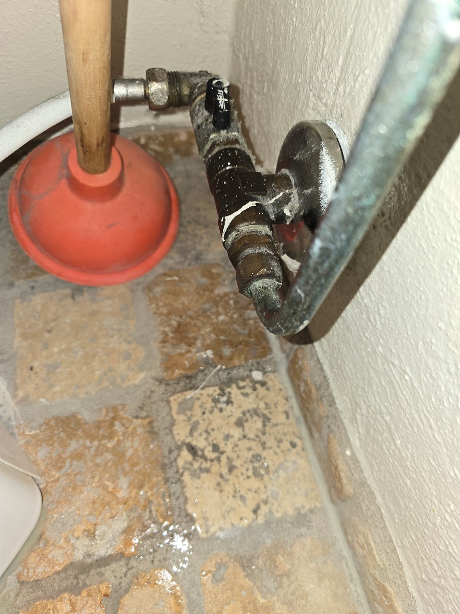

Hej med jer.
Henover weekenden er vores rør / stopventil begyndt at danne hvad der ligner kondens hvilket forsager en lille smule vand på gulvet efter lidt tid, der kommer også en svag lyd af noget løbende vand inde fra ventilen af (lyder lidt som når wc,et fylder sin brønd op efter et skyl)
Frygten er selvfølgelig at det pisser ud inde i væggen...
Tak for jeres tid
Løber dit toilet? Hvis du ikke kan se uro i vandoverfladen i toilettet, så prøv at sætte et stykke toiletpapir på “bagvæggen” i toilettet lidt over vandoverfladen. Toiletpapiret vil sfsløre hvis det toilet ikke holder tæt.
Det ligner ikke at der er uro i vandoverfladen nede i kummen - så jeg tænker ikke det er ikke wc
Jeg har prøvet at lukke for ventilen (den sorte med kan dreje på) og lyden er den samme
Tjek din vandmåler
Netop ved konstant strømmende vand i rørene vil det give mere kondens. Røret holdes koldt. Så det er klog at kigge på vandmåler, som skal stå stille langt det meste af tiden.
