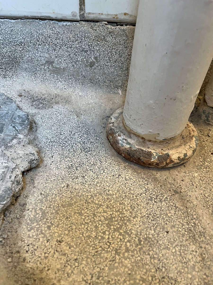

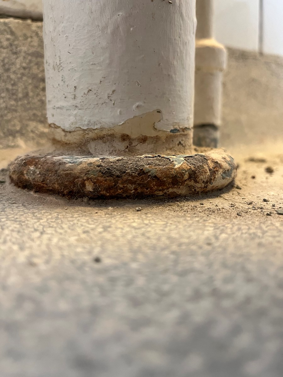

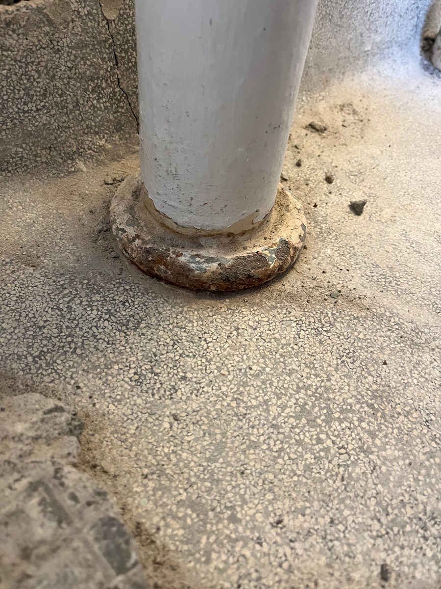

Skal jeg være nervøs ?
Har fjernet gulv på et badeværelse, en masse små "mosaik" fliser ovenpå et tyk lag. Gået ok, og der gemmer sig et terrazzogulv under, som forhåbentlig kan reddes.
I den forbindelse ser jeg det her (tæring?) på det store rør ved siden af toilettet. Tænker det er faldstamme, men det er et rækkehus og toilet er på første sal, så ved ikke lige hvad det er som "kommer" oppefra ned gennem det.
Jeg opdager da jeg får det hele af omkring (har været meget forsigtig...), at det ser lidt rustent ud. Jeg er meget i tvivl om der er grund til bekymring her? Ligner umiddelbart det handler mere om den nederste ​del og ikke selve direkte på røret. Men kan tage helt fejl.
Skal jeg være bekymret ud fra hvad der ses på billederne?
slet ikke , det er meget normalt
det holder mange år i nu , bare pas på hvis der skal bankes op omkring , slag kan det ikke holde til
du kan evt slibe det med sandpapir og male , så ser det ikke så grimt ud
