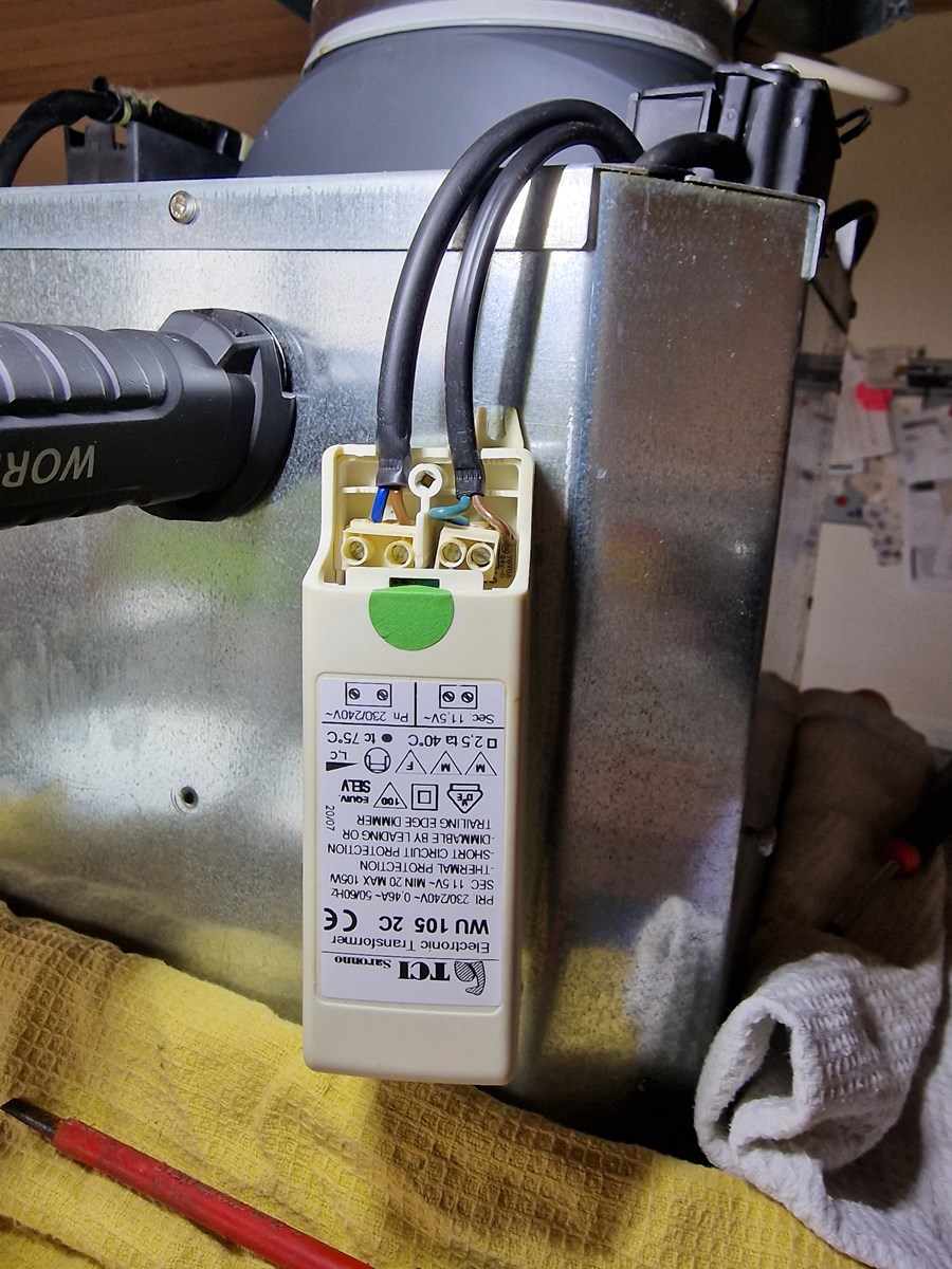

Hej hvordan finder jeg plus og minus på den her, der kommer ingen strøm ud på 12v siden, er den blå minus ? Jeg skifter ud til den led driver på foto
Dit billede nr.2 viser en forsyning til måske halogen pærer. Er det rigtigt? Den viste forsyning er med vekselspænding og har ikke en + og -.

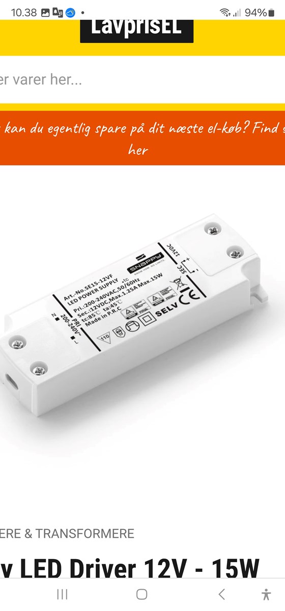

Den ny er en forsyning til LED pærer. Hvilke pærer har du i emhætten?
Hej den er til halogen men jeg bruger led nu 12v
Der kommer 220v ind i den gamle med 11,5 volt ud tjek ved at zoome ind på billed 2
Det er termex selv der anbefaler den nye led driver 12v 15w

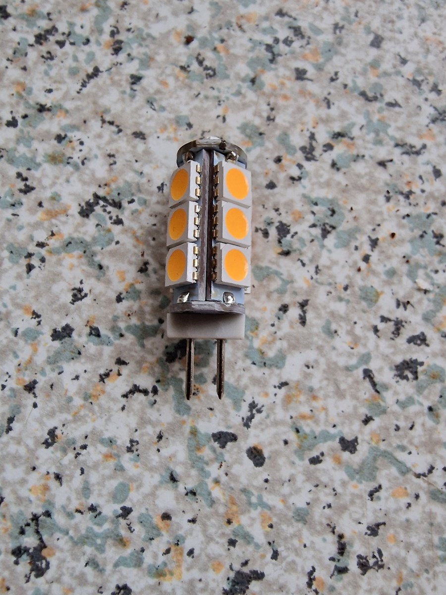

Hvis du har skiftet halogenpærerne ud med LED, skal du se på LED pæren om der er krav om valg af po/ + eller - på pæren. Nogle LED kan bruges på vekselspænding og er dermed ligeglade med polen. Er der markeret plus og minus på pæren. Hvad er det for en pære.
Nej der er ikke markeret + eller - på ledpærene
Så sker der måske ikke noget i den nye ledriver
Ledpære
Tilslut og se om ikke det lyser. Din pære er ikke polariseeret.
