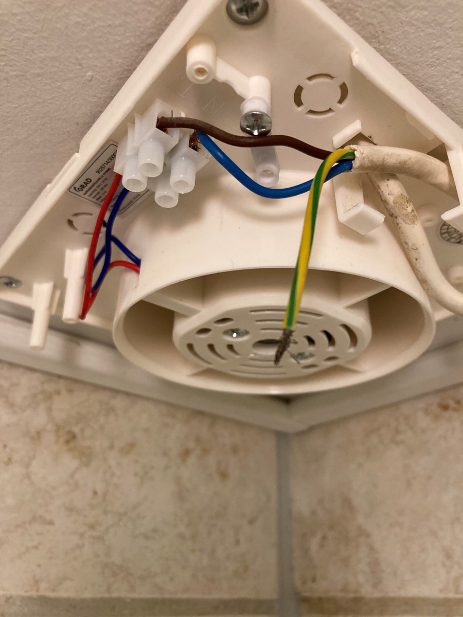

nederste Billede  viser tilslutningen på denne

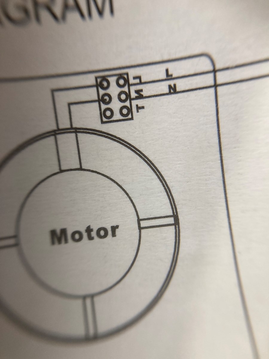

midterste Billede  viser vejledningens oversigt over tilslutning

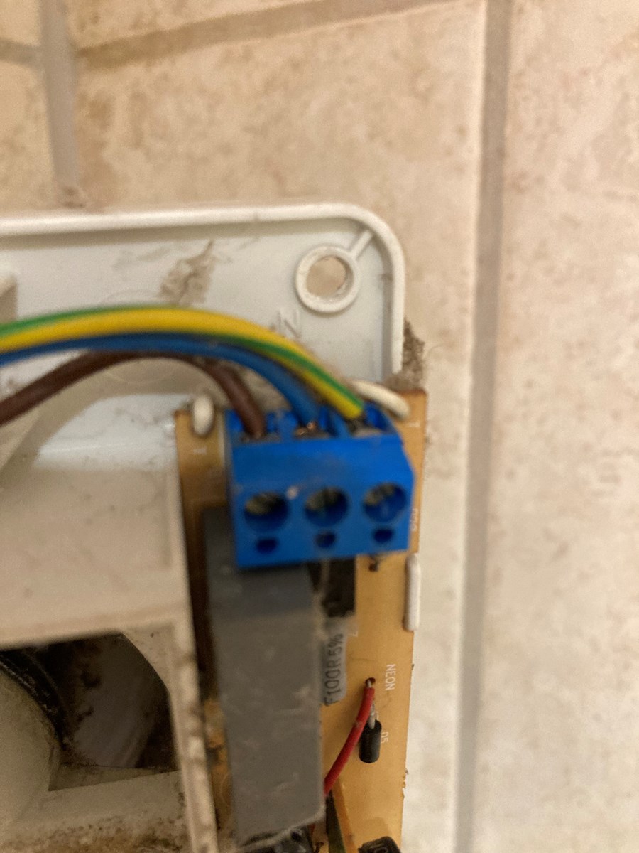

øverste Billede  viser hvordan det faktisk ser ud.
Den gamle havde 3 ledninger brun, blå og gul/grøn - alle tilsluttet.
Den nye har kun brun og blå tilslutnngsmulighed - den gul/grønne er ligesom i overskud.
Har sat det til med den brune og blå ledning - men det virker ikke ??

Allerførst fjern jordledningen fra de klemme, du har tilsluttet den. Har du prøvet at lægge en lus mellem L og T?
Nogle ventilatorer kræver konstant spænding og styres af lyset i rummet og kører derefter i en indstillet tid efter lyset er slukket. Vil du oplyse hvilken ventilator, det drejer sig om?
Det tyder på at kablet hen til ventilator er monteret forkert. Den gamle havde brug for 3 ledninger da den kunne holde sig i gang en tid efter at lyset var slukket. Man har sikkert brugt den gul/grønne til noget som den ikke skulle bruges til.
Så du må tjekke der hvor strømmen kommer fra.
En opfølgning af Eriks svar. Prøv at montere gulgrøn på fasens plads. Hvis det virker , sender du en venlig tanke til fiskeren.
