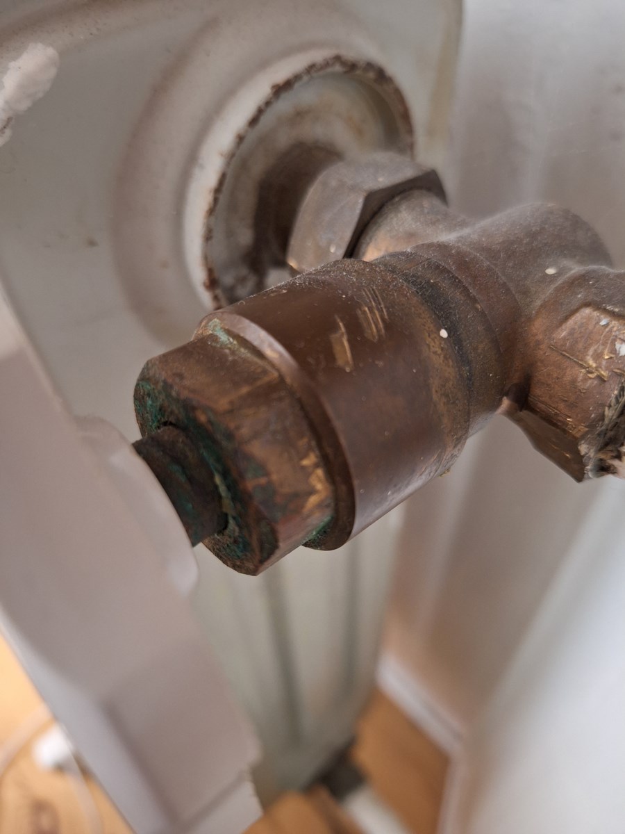

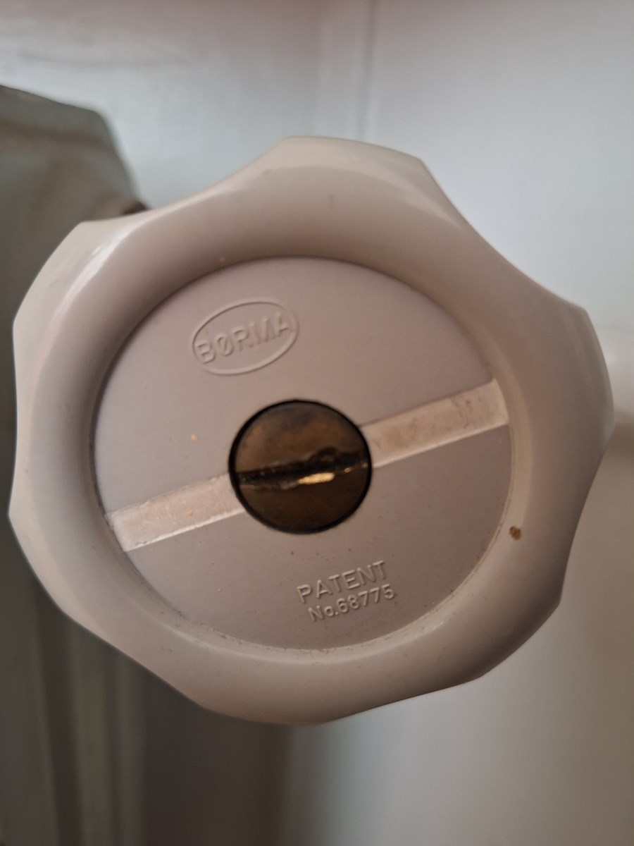

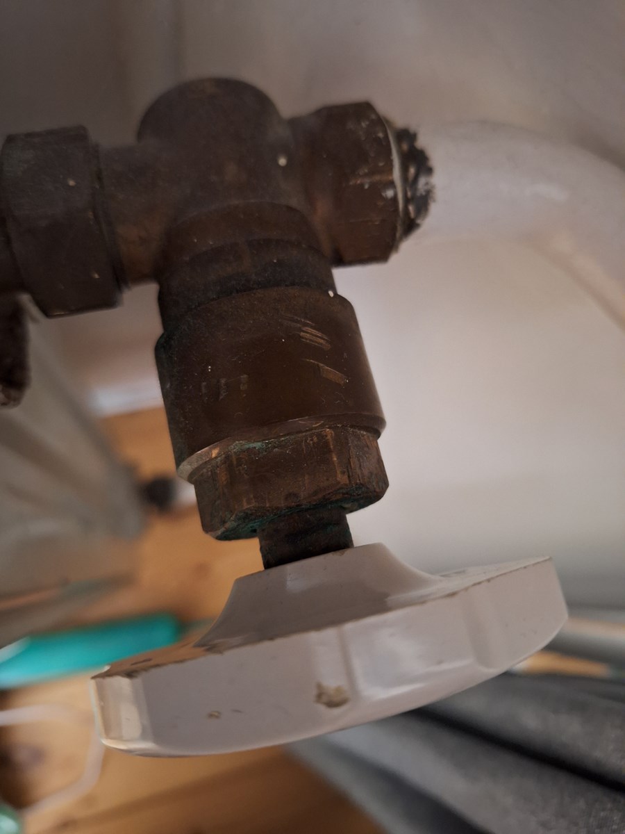

Jeg vil gerne have skiftet den her oldgamle termostat, men den er åbenbart så gammel, at jeg ikke engang kan finde den på nettet :D
Det er af mærket Børma. Er der noget, jeg skal være opmærksom på? Jeg havde tænkt mig at skifte den til en Danfoss Eco2, men kan det overhovedet lade sig gøre?
Det er ikke en termostat men en manuel ventil. Hvis du vil ha en termostat på så skal ​det hele skiftes. Vandet skal tappes af og ventil hus skiftes til en med termostat.

Tak for hurtigt svar :) Er det noget man kan/må gøre selv? Jeg bor i lejlighed.
Gør-det-selv-idioten skrev den 08-12-2024 08:59:52
 Nej, det skal typisk aftappes for alle og det gør man næppe i december måned tæt op mod juleferien. I vores ejerlejlighed skulle sådan noget varsles i pænt god tid (2 uger), mens det i vores andel måtte vente til uden for fyringssæsonen medmindre det var akut. Der har rørføringen mildest talt kreativ og der kunne være behov for udluftning, hvis man lukkede systemet ned på den måde afhængig af hvor højt man boede. Som så igen tog vicevært tid.
