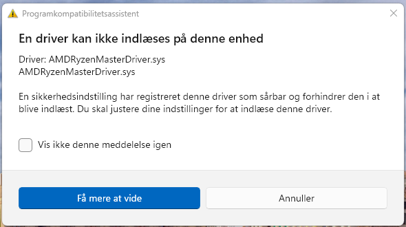

Efter en "større" Windows 11 opdatering i går, får jeg en pop up vindue om at en Ryzen driver ikke kunne installeres.

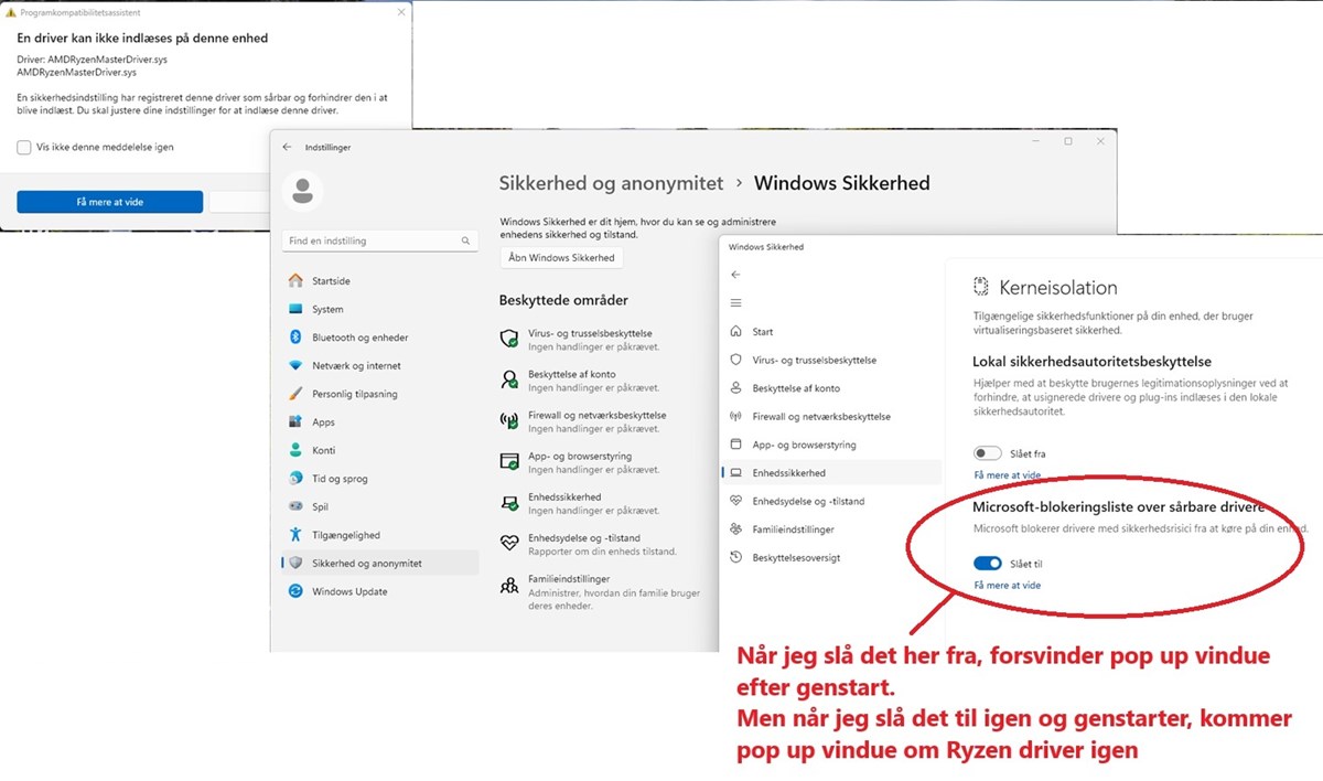

Jeg har læst om det på Microsofts support chat og som på billedet, dvs jeg har slået det fra, men pop-up  vindue kommer igen når jeg slå "blokerings liste over sårbare drivere" til.
Det er åbenbart et kendt problem, idet driveren bruges til at overclocke cpu, hvilket ms vil forhindre.
De har beskrevet, at man i stedet bør afinstallere den, da man ikke har brug for den.
