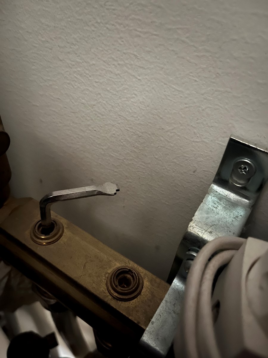

Jeg gjorde som du beskriver. Jeg kunne lukke udvalgte kredse på Danfoss manifold.
Til retur delen var der vist nogle røde skruelåg med, som skubbede stiften ind.
Ellers kan man altid blænde af.
Når du kun har 1 kreds eller et par kredse så kan du nemt undgå el-styring med rum termostater osv. ​
Du installerer bare selve shunten med pumpe, termostat, kontraventil og de 2 manifold.
Så regulerer de kredsens temperatur på den termostat som sidder ved shunten. På den måde får du konstant varme i gulvet og skal så regulere på temperaturer måske en gang om måneden.
