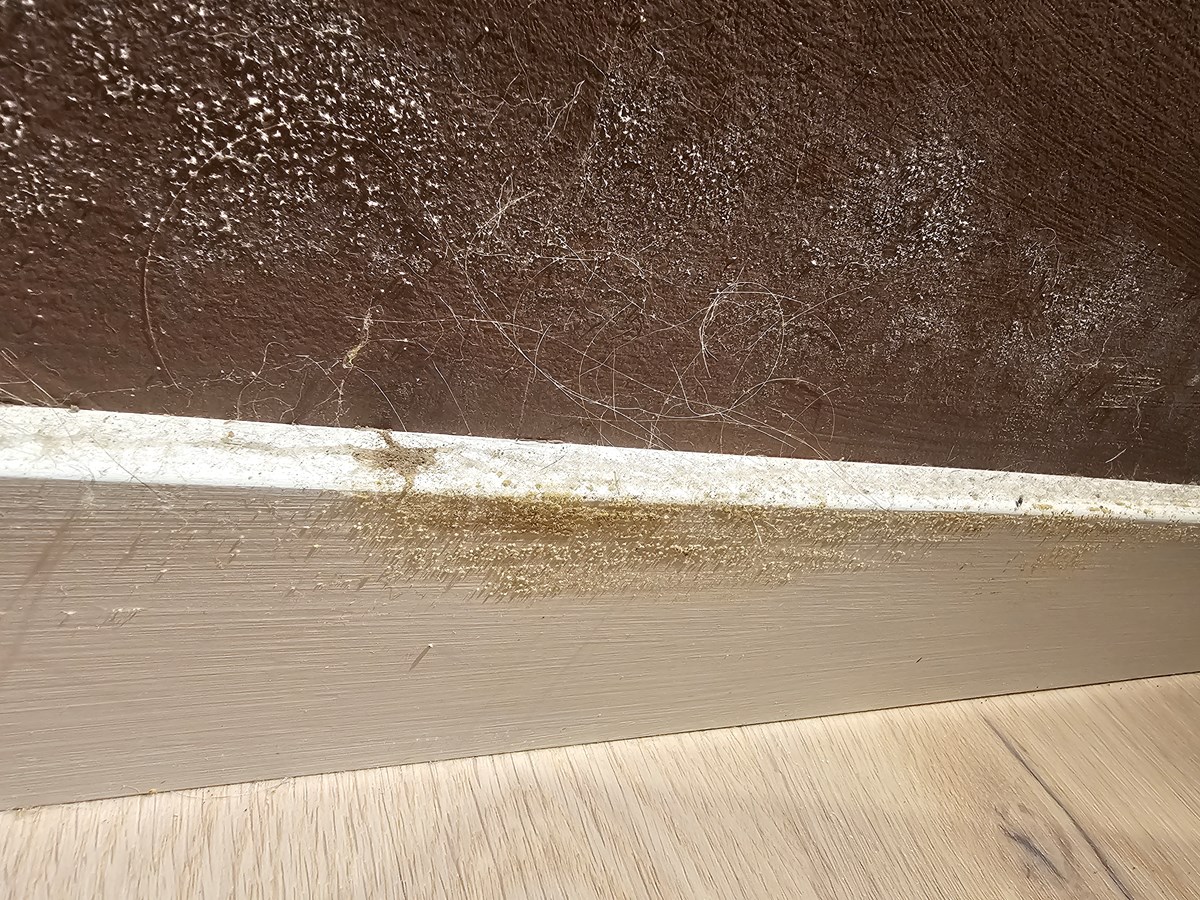

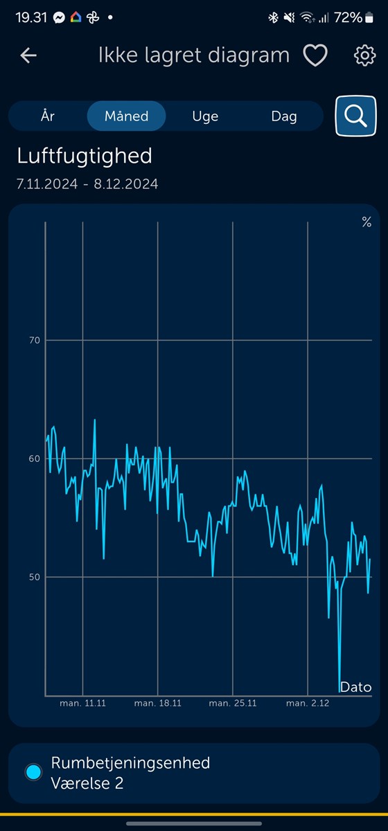

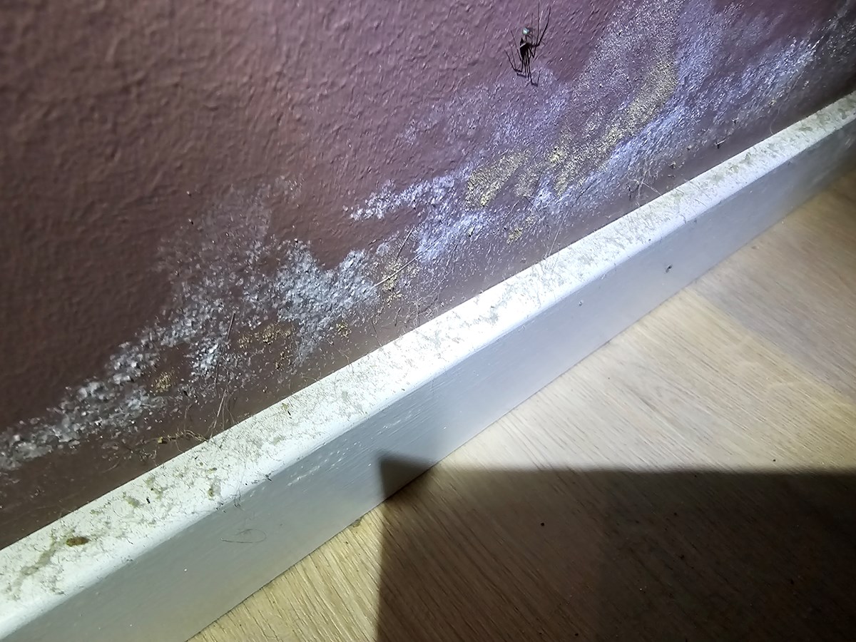

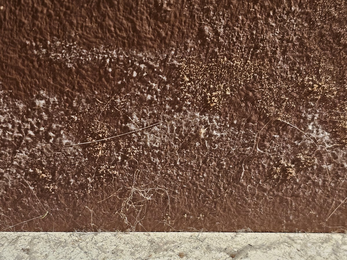

Hmm svært at sige, det blev lavet før jeg flyttede ind i huset. Termograferingen så fin ud. Jeg har haft taget sten ud i hjørnerne og fjernet nedfaldet mørtel og smidt nyt isolering i. Så tænker at det er så godt som det kan være ihvertfald i hjøerne. Jeg har vedhæftet et billede af fugtigheden i rummet den sidste måned og af skimmelsvampen
