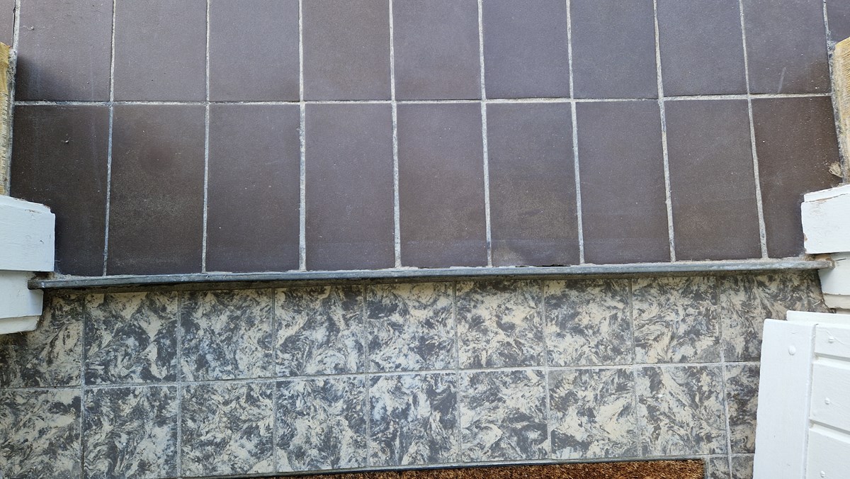

Klinker under yderdør...
Jeg skal til at skifte min yderdør...
Pt. ser bunden sådan ud i den gamle... Den nye er en almindelig Swedoor, så der er også "bund" på karmen.
Så er spørgsmålet: Hvis jeg på et tidspunkt tænker, at der også skal ske noget med klinkerne, skal jeg så tage noget af dem op nu, så de ikke går ind under døren? Og kan jeg det uden at ødelægge dem?
Blikket har jeg spurgt til før, så det tænker jeg nok jeg skal få op...
Måske du kan skære klinkerne over med en diamantskive, så de ikke stikker ind under døren?
De er nok ikke nemme at tage op, uden at de bliver skadede..
Som Jens skriver skal klinkerrne skæres af der hvor det nye dørtrin kommer til at gå. Det er naturligvis noget nemmere når den gamle dørkarm er afmonteret.
Selvbygger med stort S.
Kan den ny dør monteres uden at fjerne klinkerne? Hvis du fjerner klinkerne, vil der være mulighed for at lave en vandtæt overgang mellem bundstykke i karm og klinker? Altså en fuge på 10-12 mm fra klinker og op til bundstykket i karmen.

Den kan sagtens monteres med klinkerne der... Men det giver jo så udfordringer når de engang skal skiftes...
Og at lave en fuge bør ikke være noget problem... Døråbningen pt. med klikerne på plads er 216,7 højt og døren er 214.
Kan ​jeg så bare fylde ​op med universalmørtel for at få det op på niveau med klinkerne igen eller hvad foreslår ​I?
