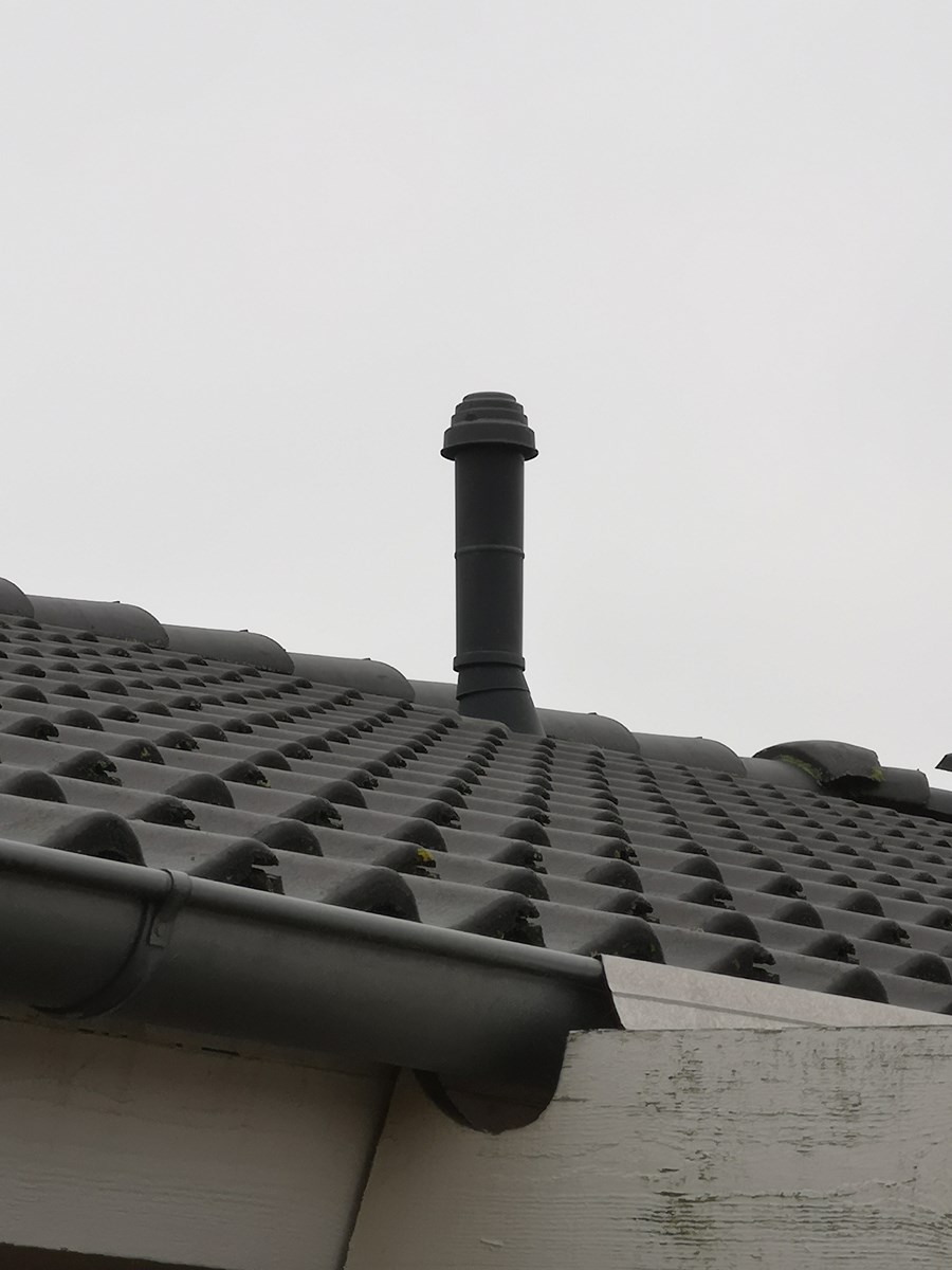

Det bør du fjerne og lappe hullet. Præcis hvordan kræver f.eks. et billede udefra så man kan se tagtypen. Skorstenstypen kender jeg sikkert.

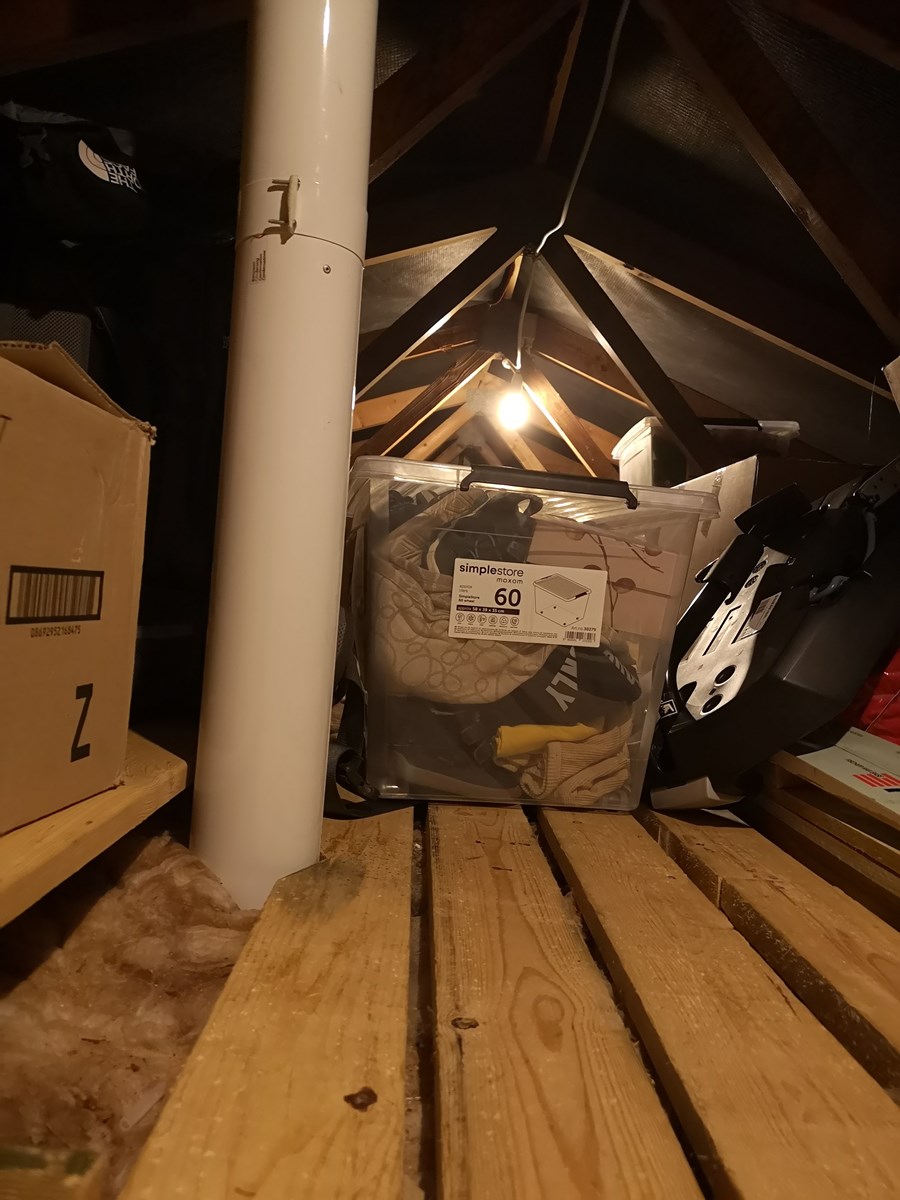

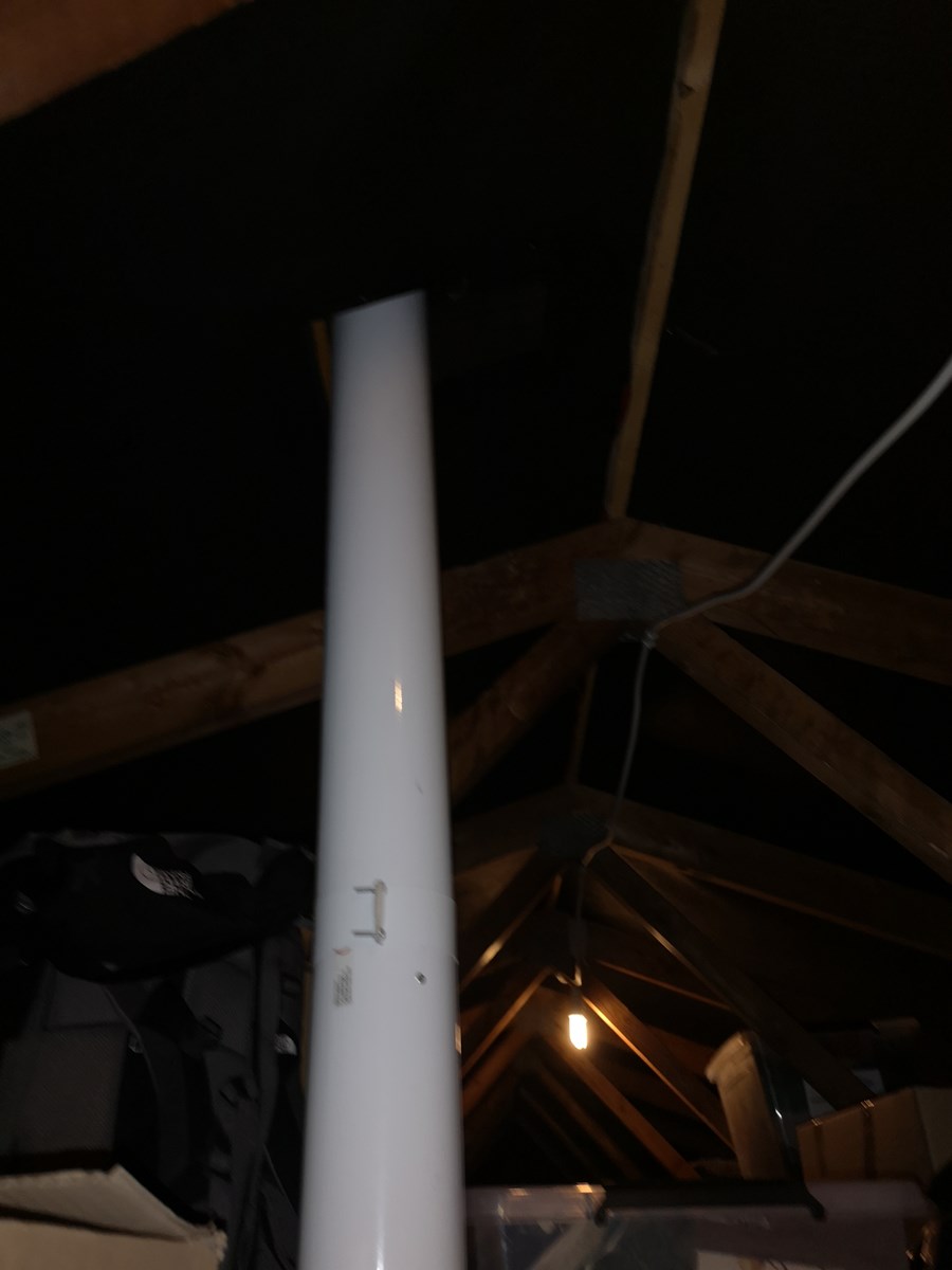

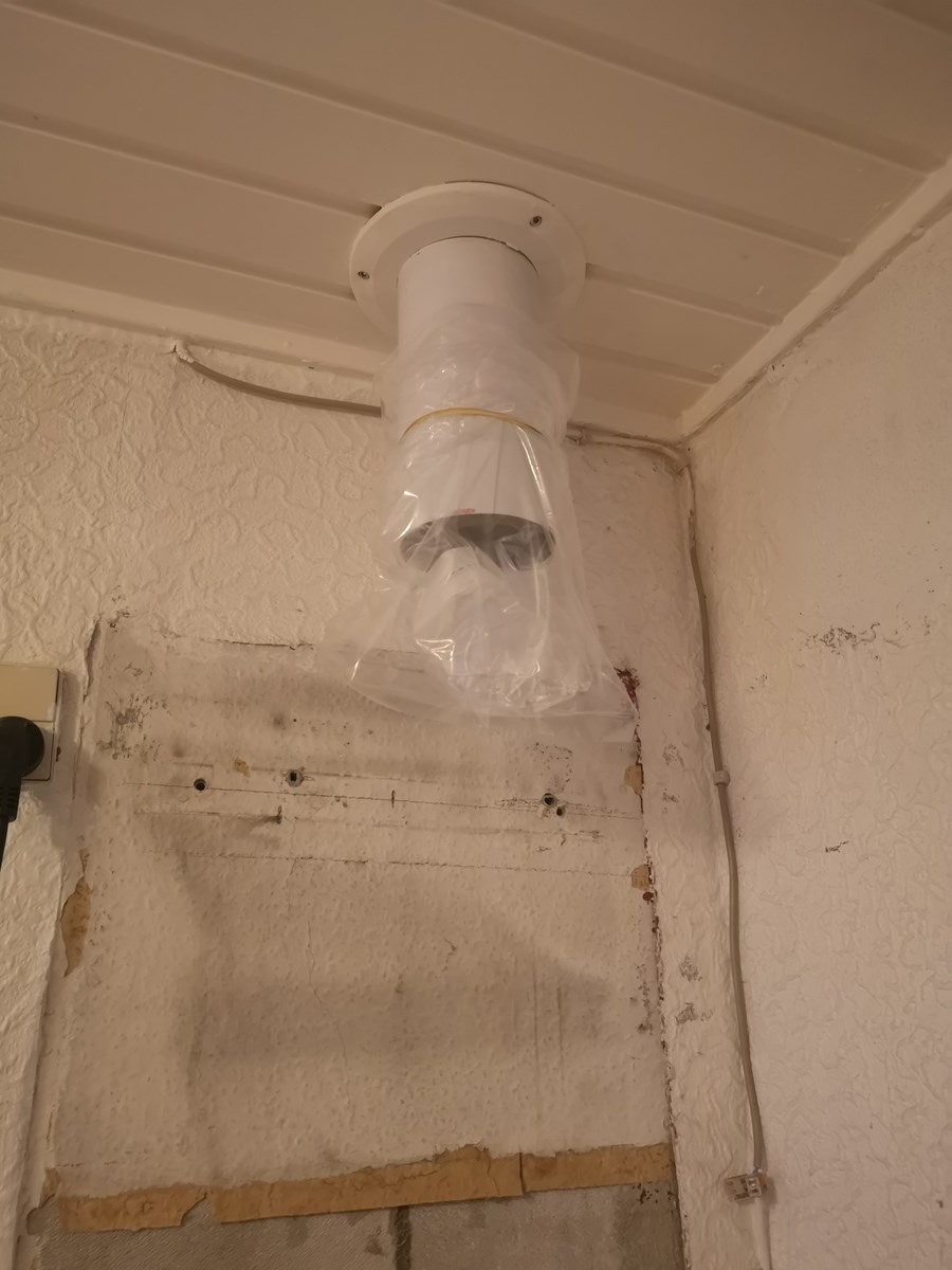

Tak for at kommentere og her er billeder af tag og skorsten.
Jeg håber det kan hjælpe med at præcisere hvad man kan gøre og om det kræver en tømmer.
Ja det var også den type jeg havde i tankerne.
Hvis du har et par ekstra tagsten, så piller du den ned, og sætter ny tagsten i. De kan bare skubbes op under når der er plads.  Når den sidder så tæt på kip, så vil der kun komme meget begrænset med vand på undertag, så det kan du bar klæbe noget plast under med dampspærre tape.
Der skal jo så repareres lidt på loft i baggang.
