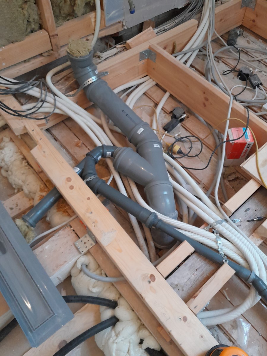

Der skal snart støbes gulv på svalehaleplader (1. sal i ældre hus). Afløbsopbygningen under gulvet ser sådan ud nu. Håber på en "second opinion" i forhold til om noget skulle kunne give anledning til problemer. Er der nogle, som har input til ændringer eller bare kommentarer? (se billedet vedhæftet):
Det består af:
32 mm rør fra håndvask (fra højre side på billedet), som først udvides (reduktion 32/50) og så møder 50 mm rør fra linjeafløb (fra bruseafløb) via et grenrør. Så er det samlede 50 mm rør ført ned til endnu en forgrening (reduktion 50/110), hvor det udvides og der sker en samling med 110 mm rør fra toilettet, før det hele føres til faldstammen.
Vand og varme til hele huset fordeles igennem etageadskillelsen, derfor virvarret af tomrør.
Faldet skulle være korrekt.
Mvh
Philip H.
Hvad med gulvafløb lige over faldstamme og så de 2 små rør på denne over vandlås.
bortset fra at den udførsel er direkte ulovlig , så er den også meget upraktisk

 er den måde det er udført på billedet jeg kommenterede
larsen56 skrev den 05-12-2024 15:03:13
 Tak. Ja, det er faktisk en god idé til at forenkle systemet.
