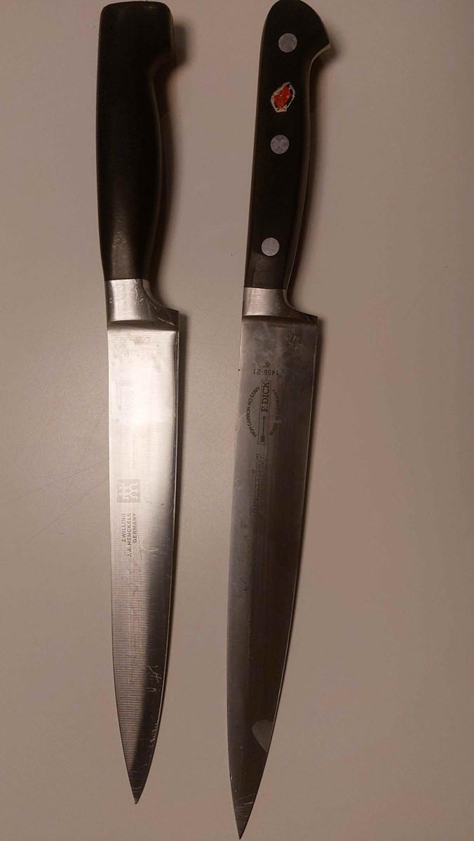

Jeg har for et års tid siden køb Lansky slibesæt til at slibe knive. Urteknive og kokkeknive bliver skarpe, men jeg jeg kan ikke får forskærer-/trancher-knivene (jeg ved ikke præcist hvad de hedder, men det er dem til at skære kød).
Jeg har prøvet med forskellige vinkler, men uden de bliver skarpe. Er der nogen, som har en løsning til, hvordan jeg gør dem skarpe?

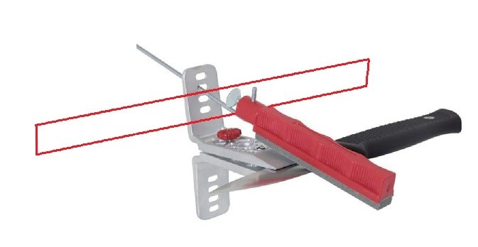

Har du prøvet at tegne på kniven med en sort sprittusch, så du kan se hvor du sliber?
Der sker måske noget med slibevinklen som du ikke kan se.
Dem som sliber lange knive, sliber lidt ad gangen og flytter også kniven i holderen.
De siger at slibevinklen ændrer sig, jo længere væk fra knivholderen man sliber, så de sliber tæt på holderen og flytter kniven en gang imellem.
Jeg ville måske prøve at skrue et lige stykke stål/metal på knivholderen, for at få en længere rækkevide, som den røde rektangel jeg har tegnet på billedet, og se om det hjælper.
Her er vejledning på youtube. Hvis ikke det virker med den fine slibesten, skal du nok først bruge den mellemfine, og hvis det heller ikke virker, må du først tage den grove, så den mellemfine og til sidst den fine.

Til trådstarter, så lyder det som om at du ikke får slebet dem rent, du skal først have slebet nok materiale væk med en grov sten til at de 2 vinkler mødes skarpt på ny, hvorefter skæret kan forfines med finere sten og til sidst trækkes af på læder for at fjerne skægget/grater. Hvis du kigger direkte ned på skæret med godt lys, burde du ikke kunne se nogle refleksioner når du har slebet tilstrækkeligt.

Mange tak for alle jeres kommentarer. Jeg har startet med den midterste sten (ud af 5) og derefter slebet med den næstfineste og til sidst den fineste. Sidst jeg sleb var det vist med 10 strøg af hver sten, og jeg "delte" den ene side, så et strøg kun tog halvdelen af siden.
Jeg vil prøve at begynde med den groveste og derefter benytte finere sten. Jeg skal nok skrive igen, når jeg har forsøgt dette.
Derudover vil jeg også markere med en tusch.
