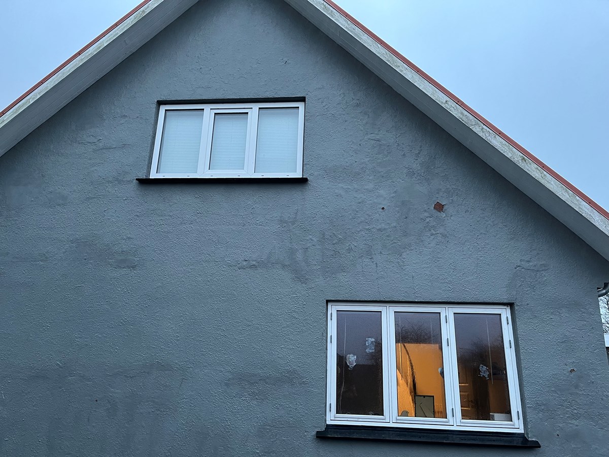

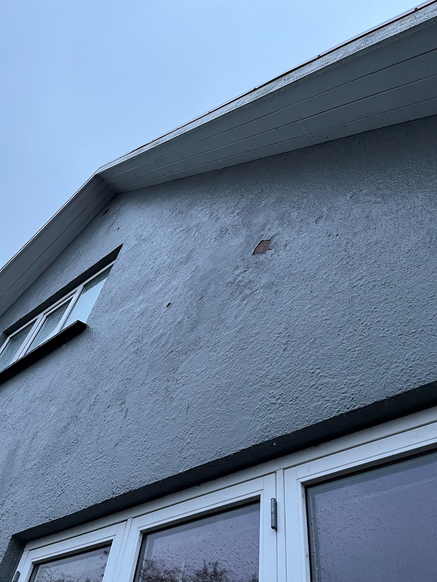

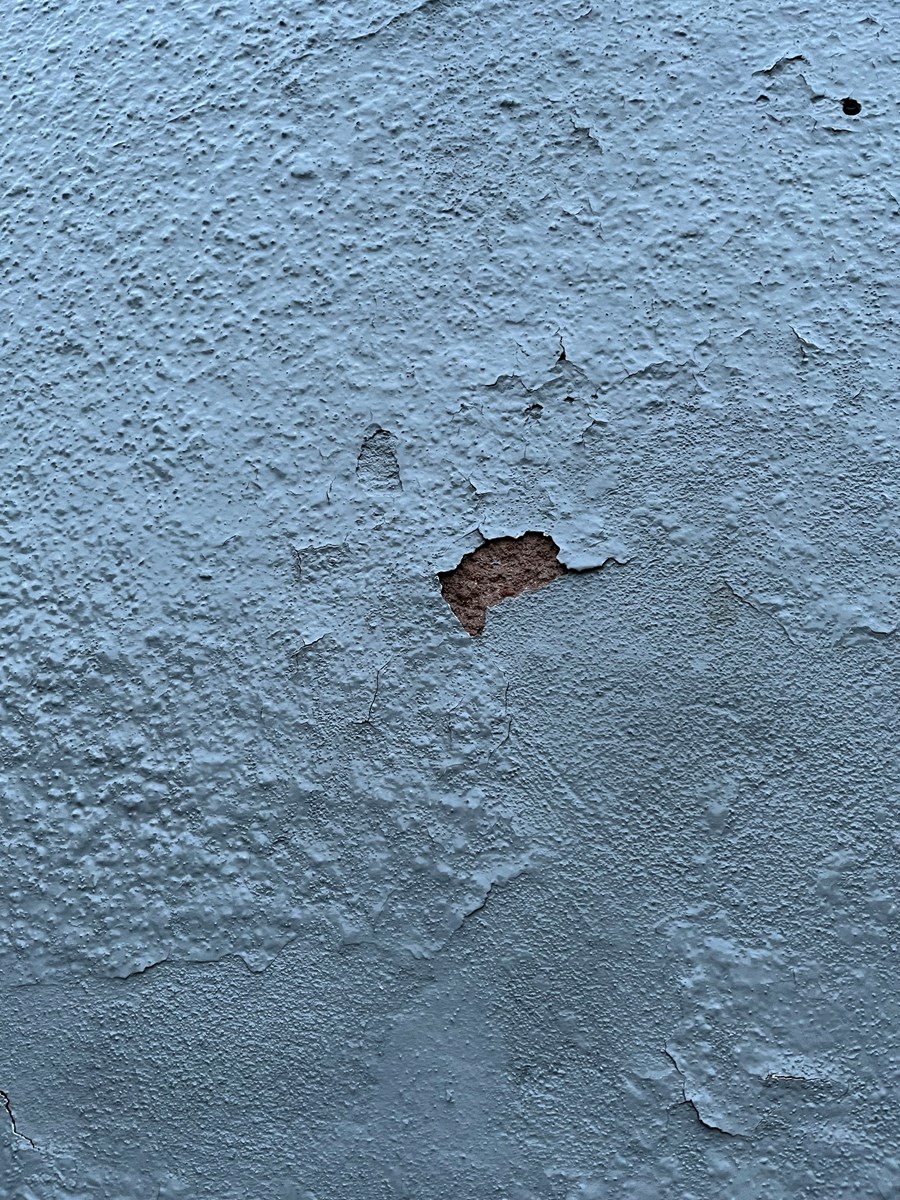

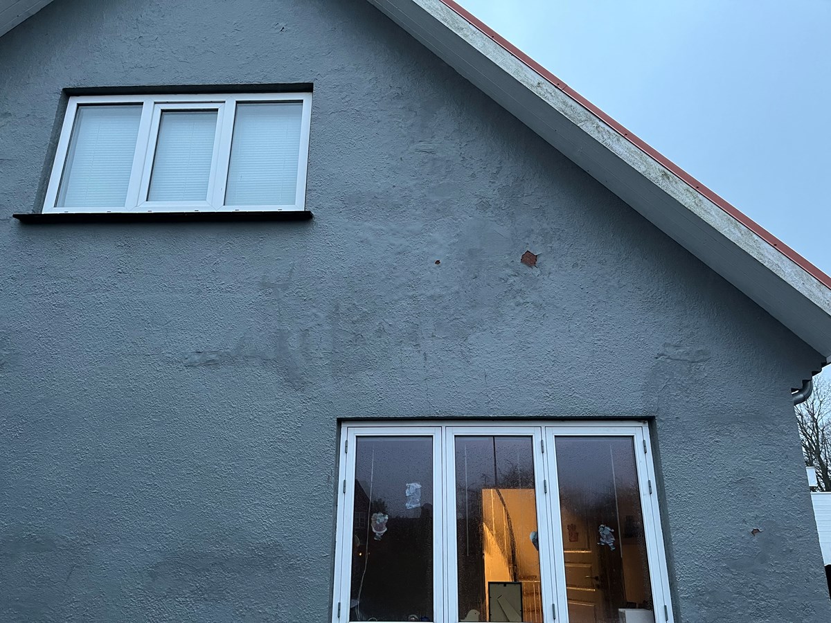

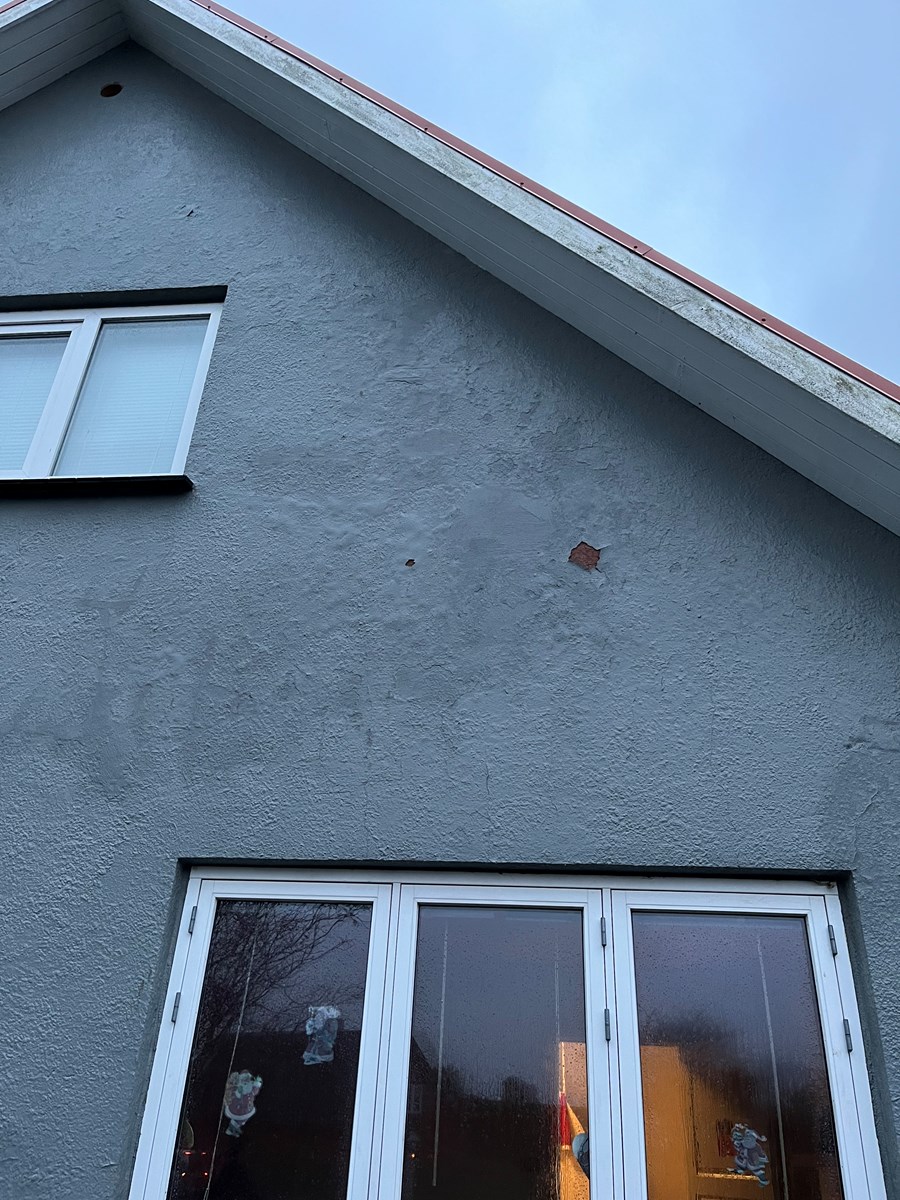

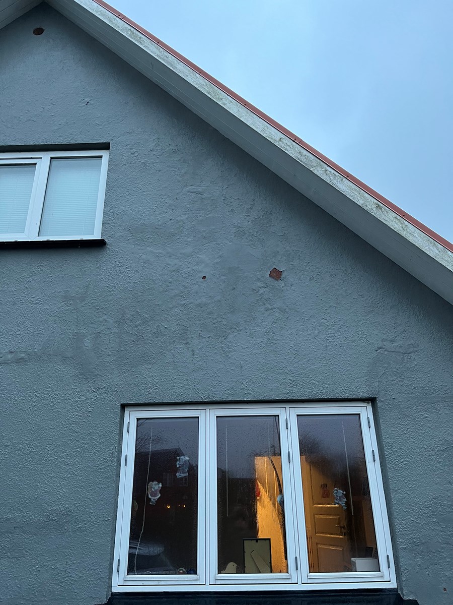

Jeg har en stænkpudset gavlfacade som har det temmelig skidt, hvor der nu er boblende maling som skaller af som ses på billederne.
Hvad tror i er årsagen til så medtaget en facade fyldt med små revner og boblende maling? Og hvad vil en løsning være?
På forhånd tak 👍🏼
Vh
Frederik
Hvad er der malet med? Og hvor langt tid er der gået mellem pudsning og maling?
Hej Nigo,
Hvilken maling og tid mellem hver ved jeg ikke, da jeg overtog huset for 1,5 år siden. Jeg ved dog at huset har været en anden farve, så formentlig malet over med denne grå..
Vh
Frederik
Mit bedste bud er at malingen ikke er nok diffusionsåben nok eller muren har været for fugtig/nypudset.
Plast/olie baseret maling der markedsføres som “diffusionsåben” er det ikke altid nok eller hvis der er puttet mange lag på.
Måske har sælger været lidt frisk og bare shinet hytten op inden salg uden at bekymre sig alt for meget om holdbarheden?
Det nemme svar (og trælse løsning) er at få skidtet af og så male med en velegnet maling. Men der er jo ret omfattende…
Hvor gammelt er huset og hvad er der under pudsen? Mursten?
Jeg synes tit jeg ser den slags problemer. I min bog er en pudset og malet facade opskriften på konstant vedligeholdelsesarbejde
