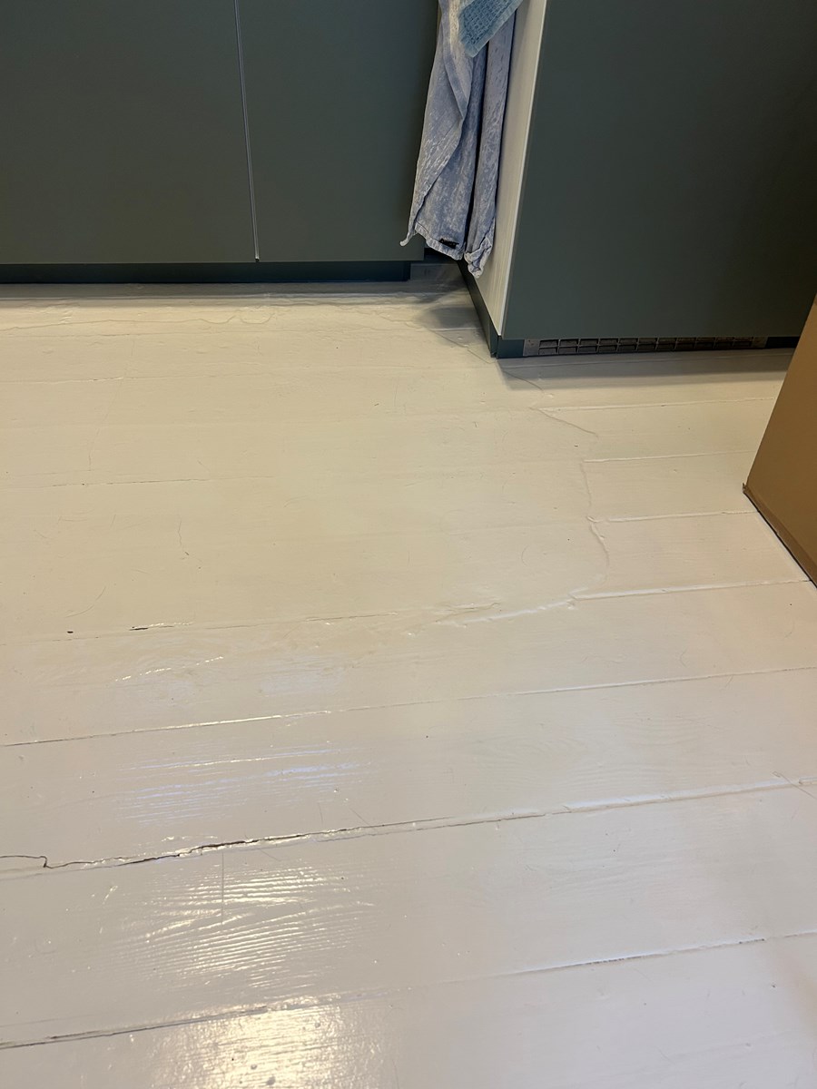

Jeg har renoveret mit køkken tidligere i år, hvor jeg fjernede et meget gammelt vinylgulv og havde intentioner om at det originale trægulv skulle frem igen. Desværre havde den tidligere ejer forsøgt at udjævne gulvet på en grim måde, ved at hælde et eller andet ud på gulvet, som I kan se på billedet.

Umiddelbart vil jeg anbefale vinyl eller linoleum som klikgulv. Dem kan du få i udgaver, hvor der er gummi på undersiden, således at man ikke behøver at lægge løst underlag først. De kan fås i helt ned til omkring 7 mm tykkelse og er lette at lægge. Kan fåes både så det ligner træ og fliser .m.m.
Det er desuden meget slidstærkt og vandfast m.m. Det er nemmere at lægge end hvis du f.eks. ville vælge det fra ruller, hvor det limes fast, idet du så først skal have rette gulvet ud med flydespartel, da man ellers vil kunne se alle ujævnhederne.

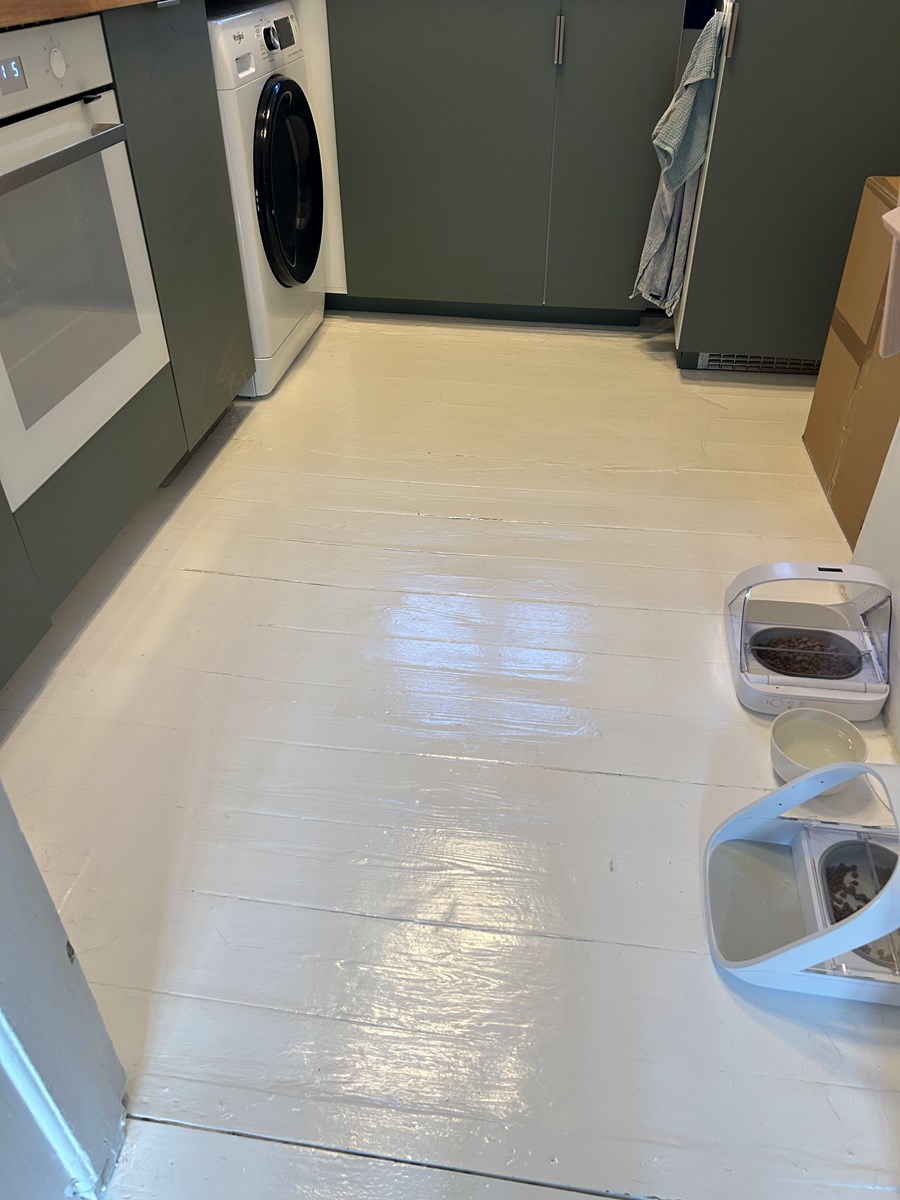

Hvad gør man ved vaskemaskinen?
Skal den tages ud og gulvet lægges under den?

Det er god kutyme at føre gulvet ind under komfurer mv. - dels pga. højde, udseende men også for at undgå evt. vand/snavs indtrængen.
