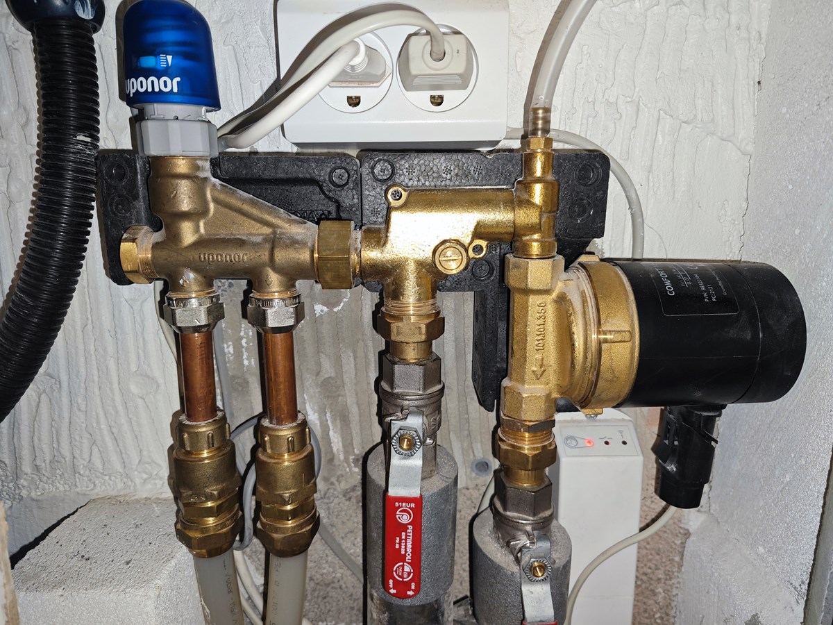

Hej.
Vi er for nogle uger siden gået fra gas til fjernvarme. Og siden da har vi ikke haft varme på badeværelset. Det kører på sit eget lille system og er koblet på centralvarmen. Det har kørt upåklageligt før konvertering.
Kan der være luft i slangerne i gulvet og hvordan skylder jeg dem igennem på dette system? Jeg har prøvet at give stiften under telestaten massage osv. Det fejler intet.
Mvh Claus 😊
Det ser ud til det er Uponor - har du tjekket manulen?
Der skulle gerne være en udluftningsmulighed. jeg er ikke 100% sikker men mener det er den lille dims du kan skrue på med en mønt eller bred lige-kræv skruterækker ca midt i billedet 10 cm under det højre strømstik. Ellers er det "låget" på endestykket helt i venstre side under ventilen med telestat på,
Her burde du kunne udlufte gulvvarmen.
