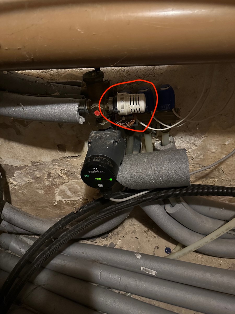

Hejsa,
Håber I kan hjælpe mig. Sagen er, at vi har en for høj returtemperatur på vores fjernvarmevand, samtidig med at vi ikke rigtig kan varme vores gulve ordentlig op i køkken, entre og bad til mere end ca. 20 grader. Vores radiatorer er super varme og klarer fint opgaven ift. resten af rummene i huset. Jeg har forsøgt, at skrue ned for termostaten (i den røde cirkel på billedet) med det resultat, at gulvvarmen bliver endnu koldere og skruer jeg op igen stiger vores returtemperatur til langt over det tilladte. Jeg har også forsøgt at indstille vores cirkulationspumpe til højeste konstanttrykkurve. Har I nogle ideer til hvad der kan prøves eller hvor fejlen kan være?
Mvh. John
Jeg kan måske lige tilføje at telestaterne tilsyneladende virker som de skal, de er i åben position.
