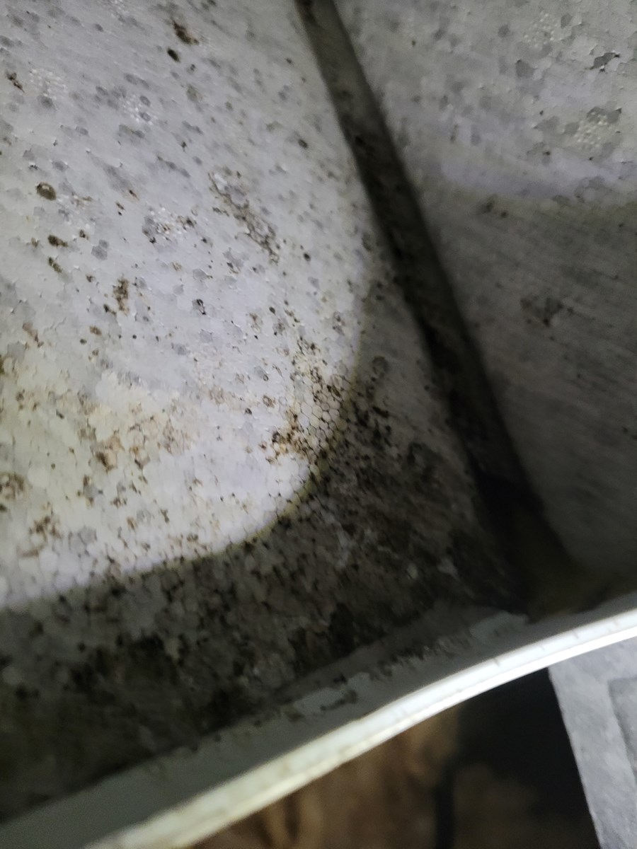

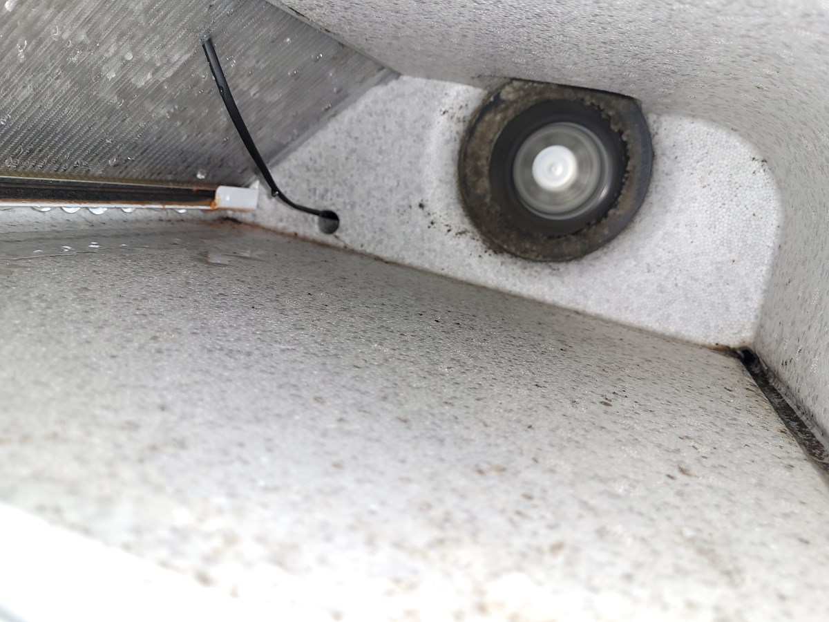

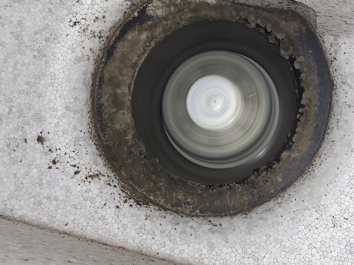

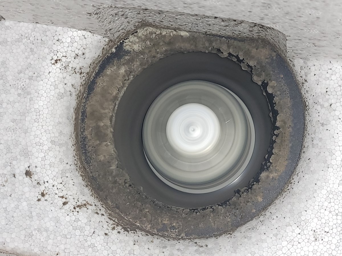

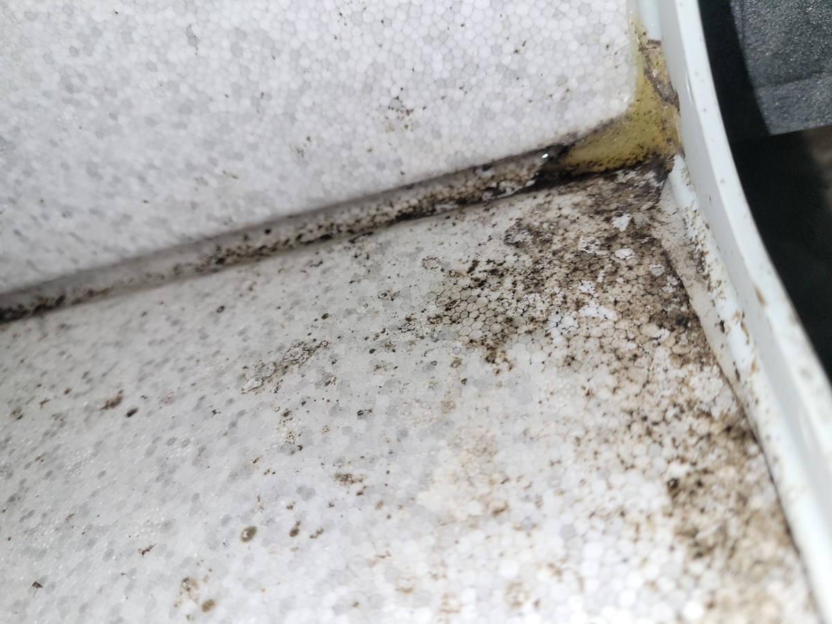

Jeg har overtaget et rækkehus fra 2016 og da jeg skulle skifte filter i nilan anlægget opdagede jeg de sorte pletter på billederne. Er det skimmel eller skidt? Og er det farligt? Kan det rengøres eller skal det skiftes ud?
Det er lige meget hvad det er. Der er ikke noget der skal udskiftes. Sluk maskinen, tag ventilatorerne ud og vask ventilatorer og alt indvendigt rent. Hvis aggregatet står et koldt sted såsom på et loft, så pak aggregatet ind i isolering.
