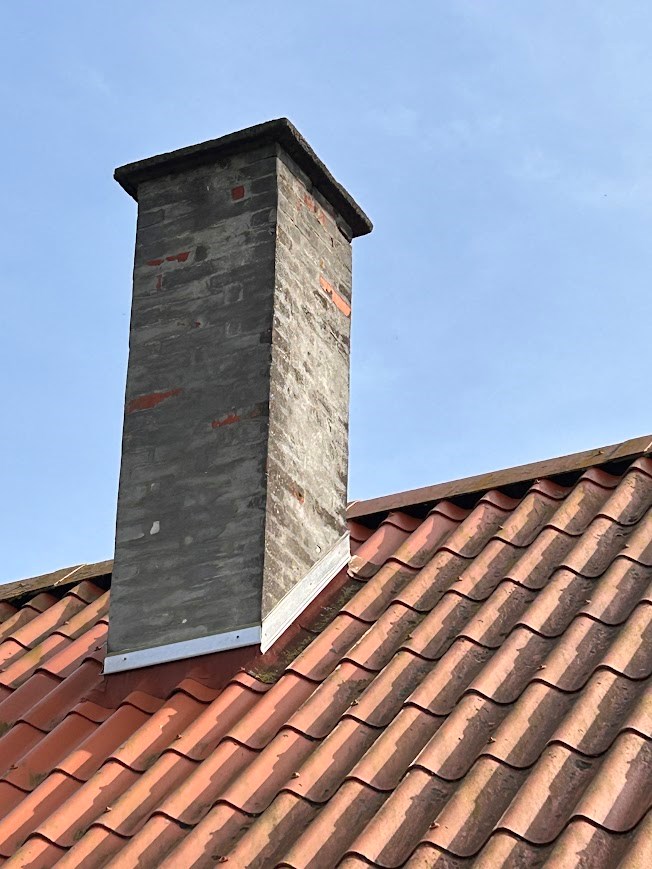

Min skorsten ligner nok alle andre. Den stikker lidt over taget så et spirlignede element ville se godt ud.

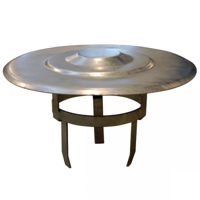

En mulighed er som denne
Jeg mener billede af  huset og skorstenen. Og nej skorstene ligner langt fra hinanden.
Fra gammel tid er det meget egnsbetemt hvordan man lavede skorstene. Og i forskellige årtier har man lavet skorstene på alle mulige måder
Skal du have et lidt højere spir, så skal der mere til at holde end de 3 strimler blik som der på den hætte.
Højden på spir/tag behøver ikke være så meget. Man ser tydeligt toppen af skorstenen fra alle sider.
Skorstenen skal naturligvis opdateres så den står fint.
