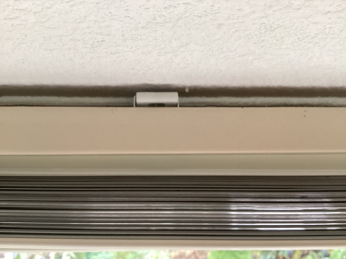

Hej. Jeg skal tage nogle gamle persienner ned og sætte nye op 5 steder. Nu ser jeg at de ældste sidder  fast på en anden måde. Hvordan løsner jeg persiennen? Skruetrækker bag den hvide firkant?

Jeg mener at der er en lille flig som skal trækkes ud. Det er nok med en skruetrækker og så vride den over persienne kroppen.
Der er også typer hvor fligen skal skubbes til en side men sådan ser det ikke ud her.
Meen et er helt sikkert. Når du har fået 1 ned så ved du præcis hvordan de næste skal ordnes
Billedet viser noget med en hvid kappe med en udsparing. Måske kan du vippe den af med en skruetrækker og der måske åbenbarer sig et beslag til at få løsnet persiennen.
Tak. Jeg satte en skruetrækker et lille stykke  forfra og bagud på den hvide dims. Der viste sig et hul i denne hvide kappe. Med skruetrækkeren i hullet kunne jeg vippe knappen frem og vride/vippe persiennen ned. Heldigvis er skinneprofilen ikke ændret, så disse gamle beslag kan sikkert bruges til de nye persienner.
