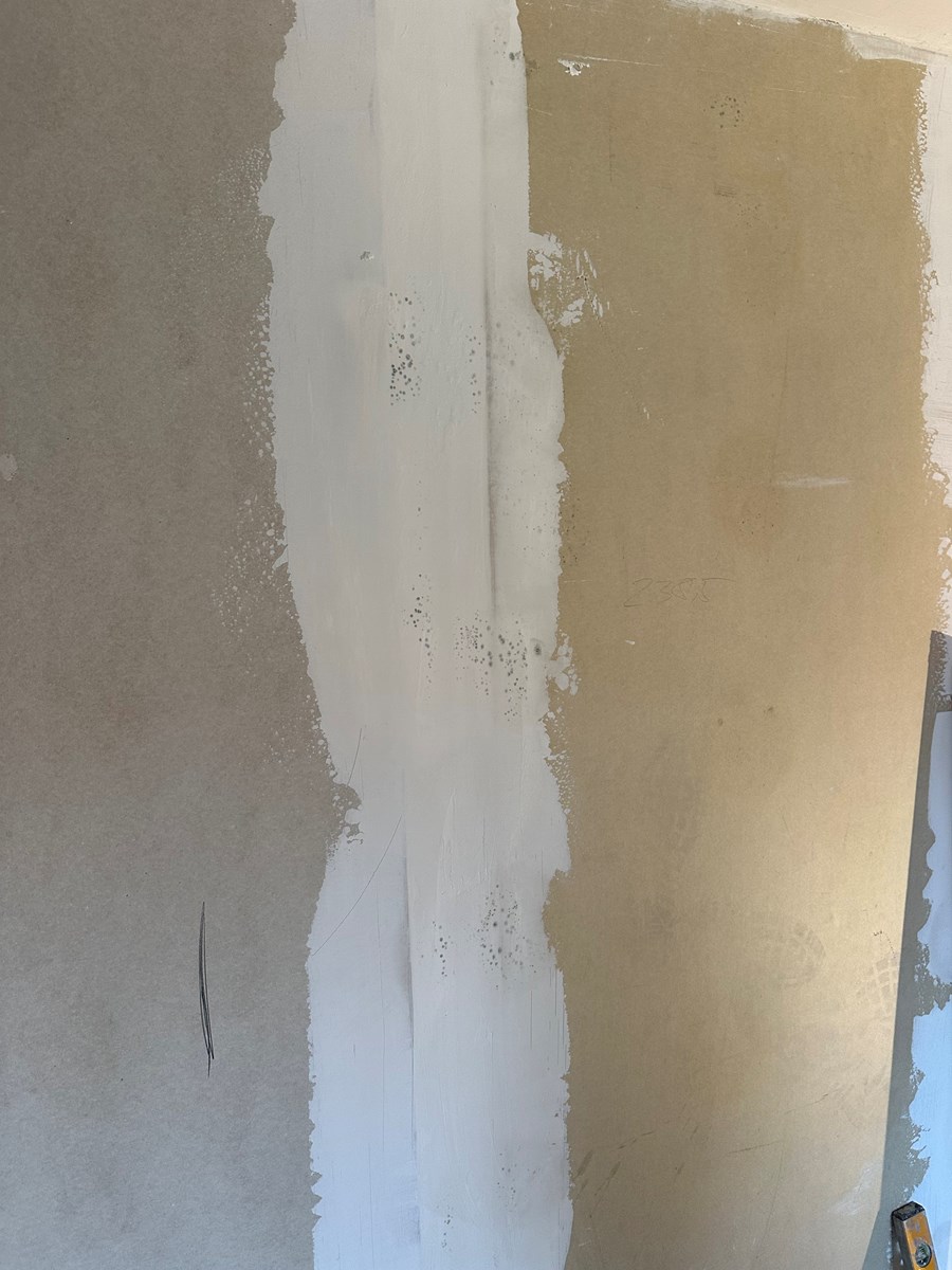

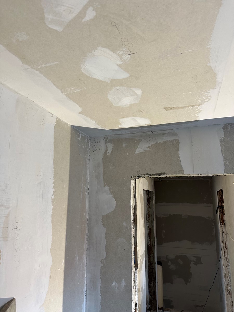

Jeg er igang med en større renovering og vi har nok ikke haft nok varme på og luftet tilstrækkeligt ud i forbindelse med nye gips vægge og div støbning af gulv i badeværelse osv. Der er derfor kommet nogle små pletter med hvad jeg formoder er skimmel men udover at få noget desinficerende sprøjtet på er der andet jeg skal være obs på - jeg tænker umiddelbart ikke gips behøver blove skiftet…
Pletterne sidder i spartlen, huset har intet fugt eller andet haft mens vi har revet ned også videre inden opbygning og de inficerede områder i dag virker tørre osv.
Jeg ser ikke noget som vil få en betydning. Når det bliver helt tørt så går det i sig selv, også uden desinficerende.
