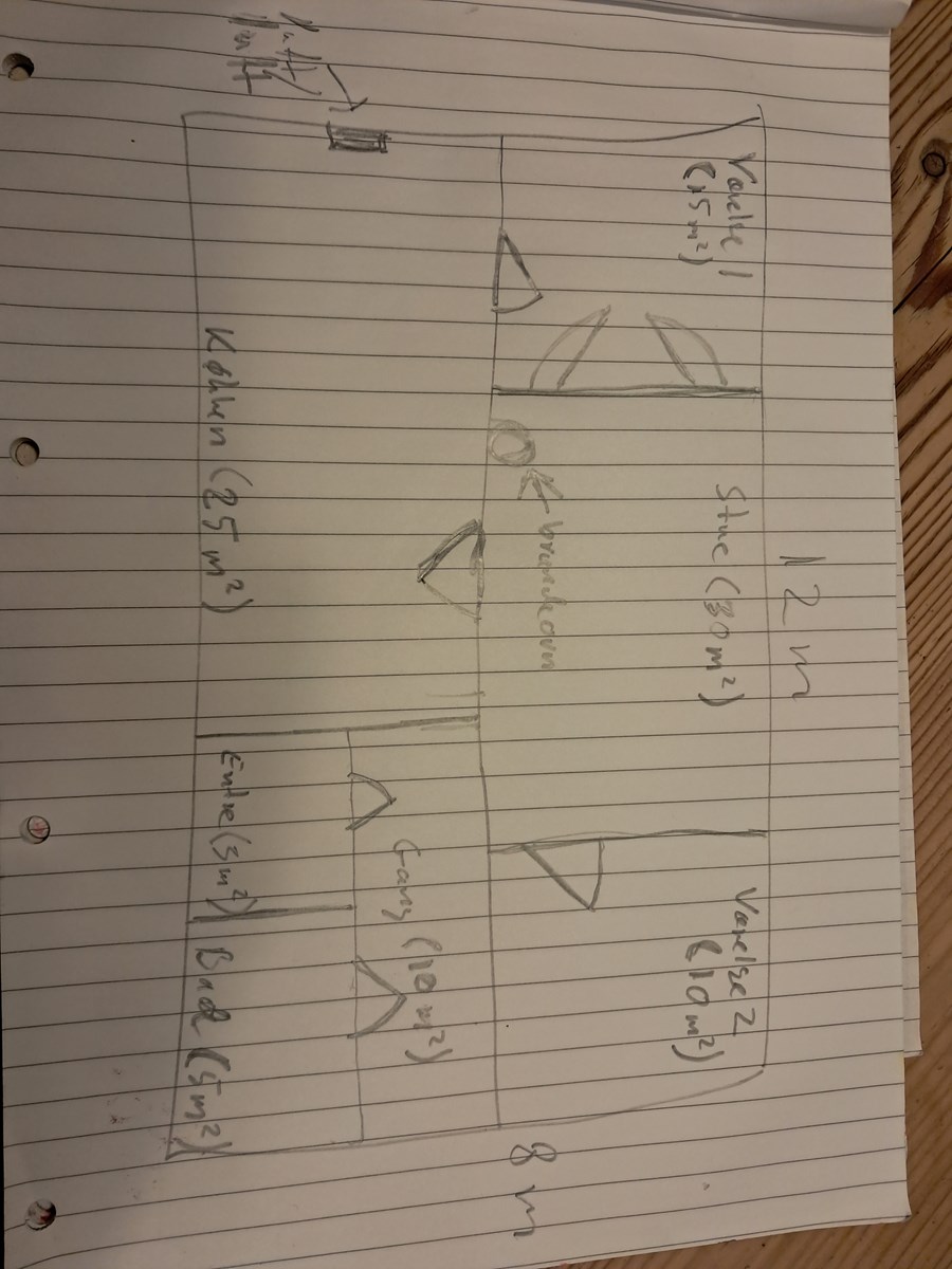

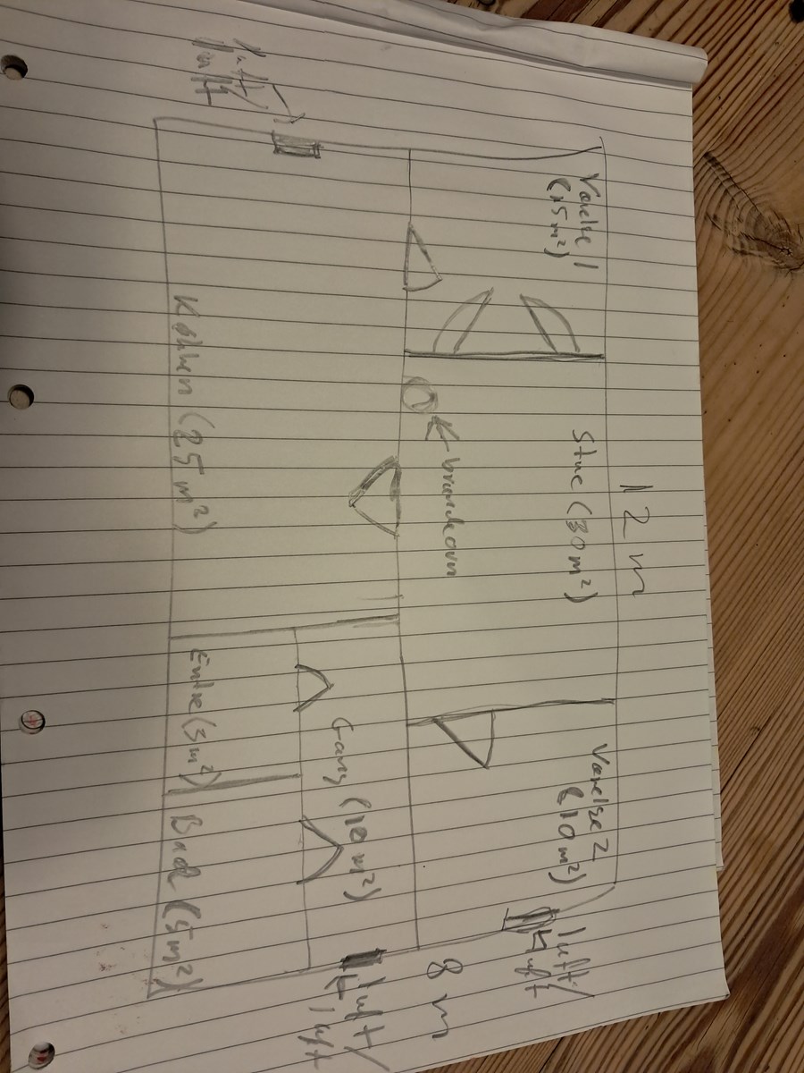

Jeg har vedhæftet en tegning 1, som er nuværende løsning og tegning 2, som er planen med placering af 2 yderligere varmepumper, begge mini-split, da min research fortæller mig, at multi-split ofte kan koste unødig megen strøm, hvis man ikke har "større drift" i gang på alle indedele samtidig.

Lyder umiddelbart til at en 3.5 kW L/L burde kunne gøre det. Men det skal være en type som også giver 3.5 kW ved -7 grader. Mange varmepumper giver ikke mere end det halve når det er -7 grader.
Bemærk at en L/L ikke giver optimalt komfort - da den larmer og giver træk og kolde fødder.
Tak for vurderingen!
Og det bliver jo så 2 stk. 3,5 kW oveni den ene, vi allerede har.
Og ja, ulemperne kender jeg, men dem lever vi egentlig fint nok med allerede.
Jeg ville nok placere den L/L i værelset til stuen, hvor brændeovnen står. Luftstrømmene fra varmepumpen vil udnytte varme fra brændeovnen meget bedre.
 Ja, det var selvfølgelig også en mulighed. Men så synes jeg næsten, de er for tæt på hinanden, og værelset vil ikke blive ordentligt varmt - der skal jo også kunne lukkes dør om natten.
Jeg ville heller ikke placere den i nærheden af brændeovnen. Varme spreder sig ikke ret godt fra rum til rum. Man kan få rimelig varme i tilstødende rum, men mere end det skal man ikke regne med. Det gælder både brændeovn og luft-til-luft. Derfor bør varmekilderne spredes i huset.
For øvrigt er 2/3-dele af varmeafgivelsen fra en brændeovn strålingsvarme. Den man man ikke blæse rundt, før end den har varmet omgivelserne og dermed luften op.
GodeVen skrev den 02-12-2024 11:43:54
 Ja, også det jeg tænker.
