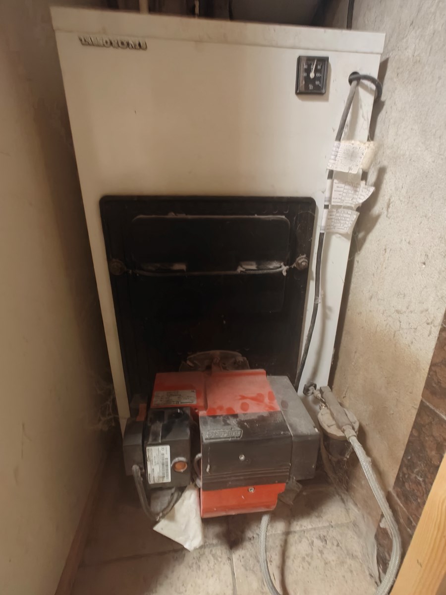

Hvor sidder inspektions hullet henne?

Imellem oliebrænderen ( den røde) og lågen på kedlen plejer der at være en fingerskrue og en lille dæksel som kan drejes til side. Det er lidt svært at se på billedet. Ellers på du have det store dæksel af øverst så du kan se flammen.

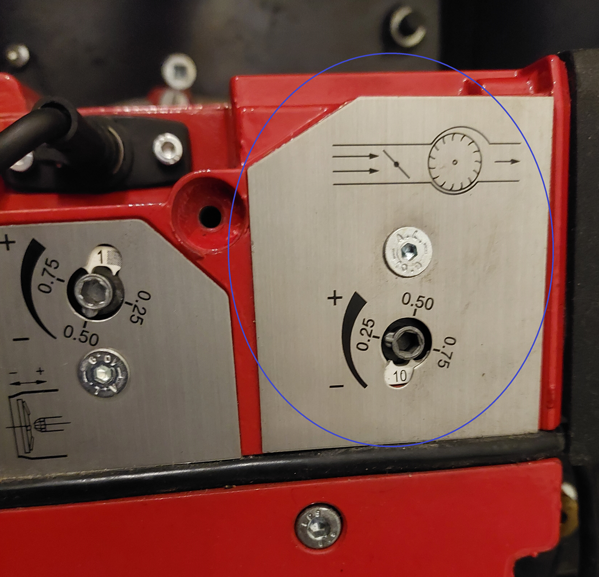

Vil du alligevel forsøge at ændre på luft indstillingen, så sidder skruen under det sorte dæksel, hvor også fotocellen sidder. Men noter hvordan det stod, eller tag et billede, så kan du altid stille det tilbage hvor det stod....
Du skal dreje på skruen i den blå cirkel..
(Den anden er til at stille dysens afstand til reflektorpladen den skal du ikke dreje på)
