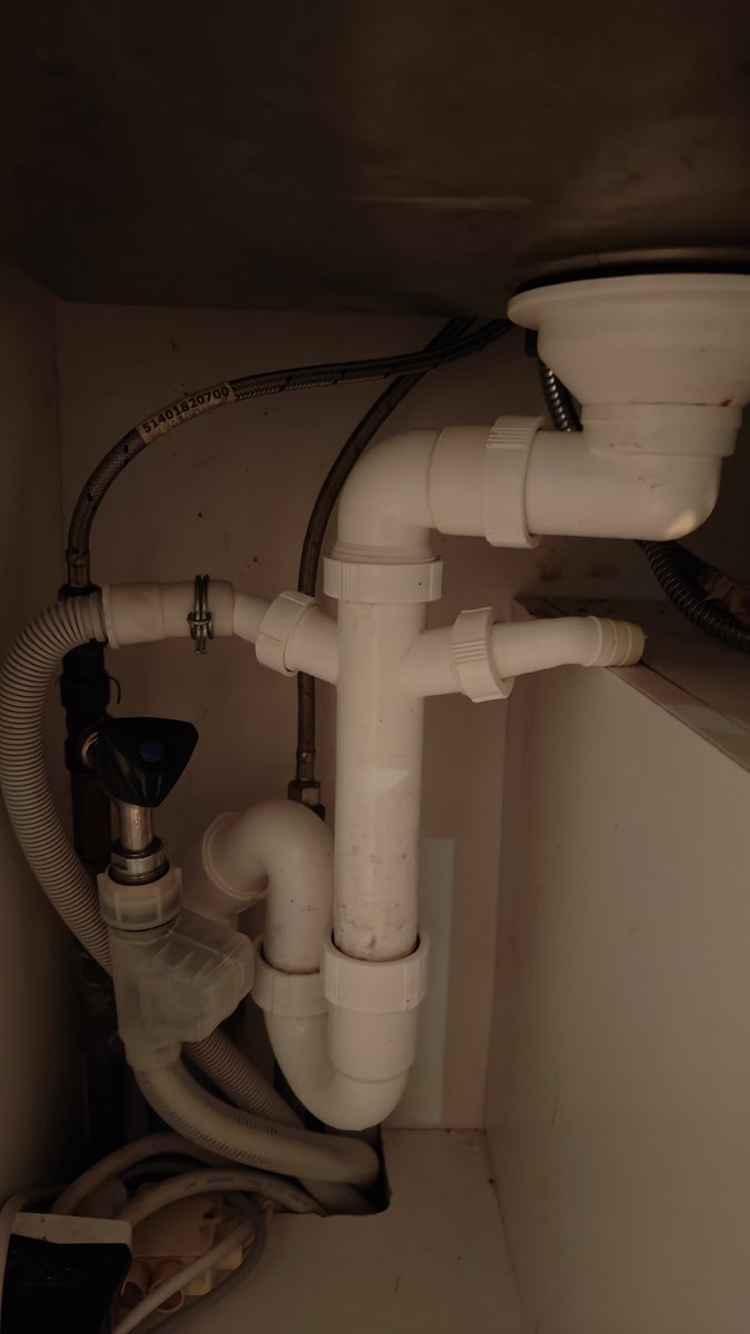

Hej , jeg har en ram kloaklugt under køkkenvasken
1. Jeg har skilt vandlås af og renset den
2. Jeg har skiftet pakninger og tjekket at afløb ikke er utæt.
3. Jeg har brugt 10m spiralslange i afløb
4. Jeg har udtaget og renset det øverste udløb i køkkenvask.
5. Har kørt igennem med varmt vand og svupper
 det lugter stadig..- jeg er ved at blive skør,  vand løber fint igennem og ud, lugt kommer ikke fra køkkenvask afløb men fra inde under køkkenvasken.
Der er er tilsluttet opvaskemaskine og vandet bliver fint pumpet ud, men har ikke tjekket slangen.
Er der noget jeg har overset?

Kommer lugten fra afløbet (stik næsen ned i vasken ved hullet) eller andet sted?
Er der vand i vandlåsen?
Er der tilsluttet f.eks. opvaskemaskine til afløbet?
Et billede af rørføringen under vasken kan være en god hjælp.
  • Hej Johan her er et billede ,lugt er ikke fra køkkenvask afløb

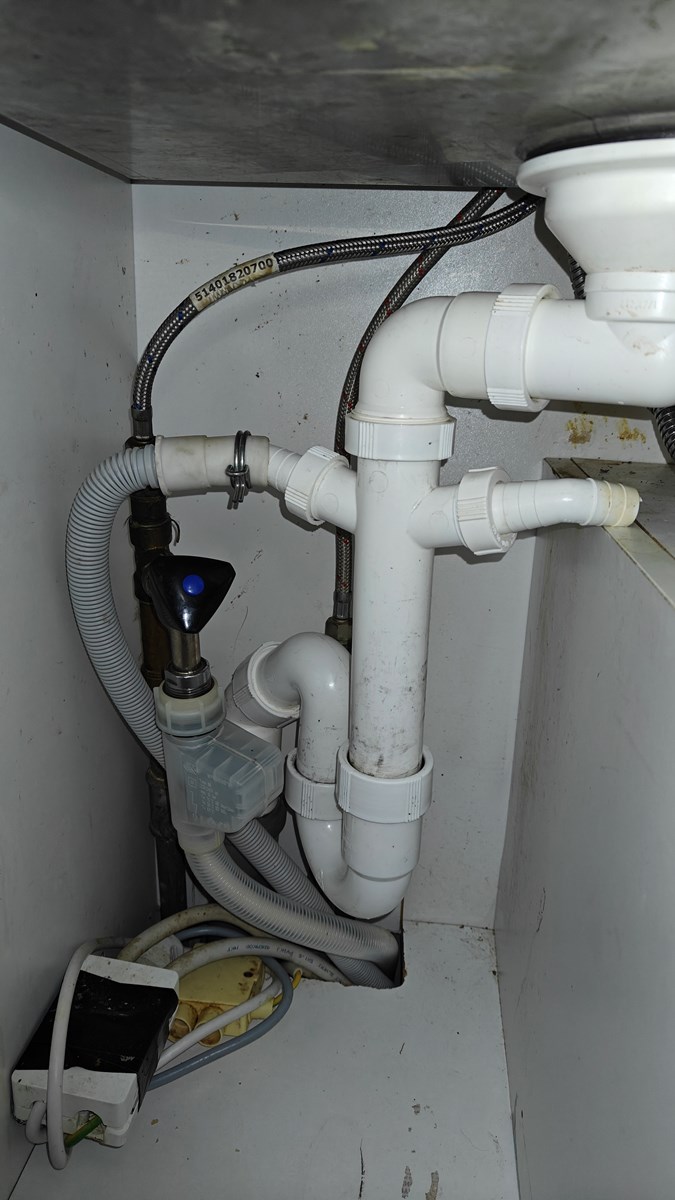

Bedre baggrund

Hvad med den studs der sidder overfor afløb fra opvasker… er den lukket? Kunne der være afløbsslangen fra opvasker der er fuld af stinkende snask og hørmen finder ud via studsen?
Tusse67 skrev den 01-12-2024 15:34:40
 Det er måske en mulighed, tak :) - jeg prøver at afmontere og rense slangen
