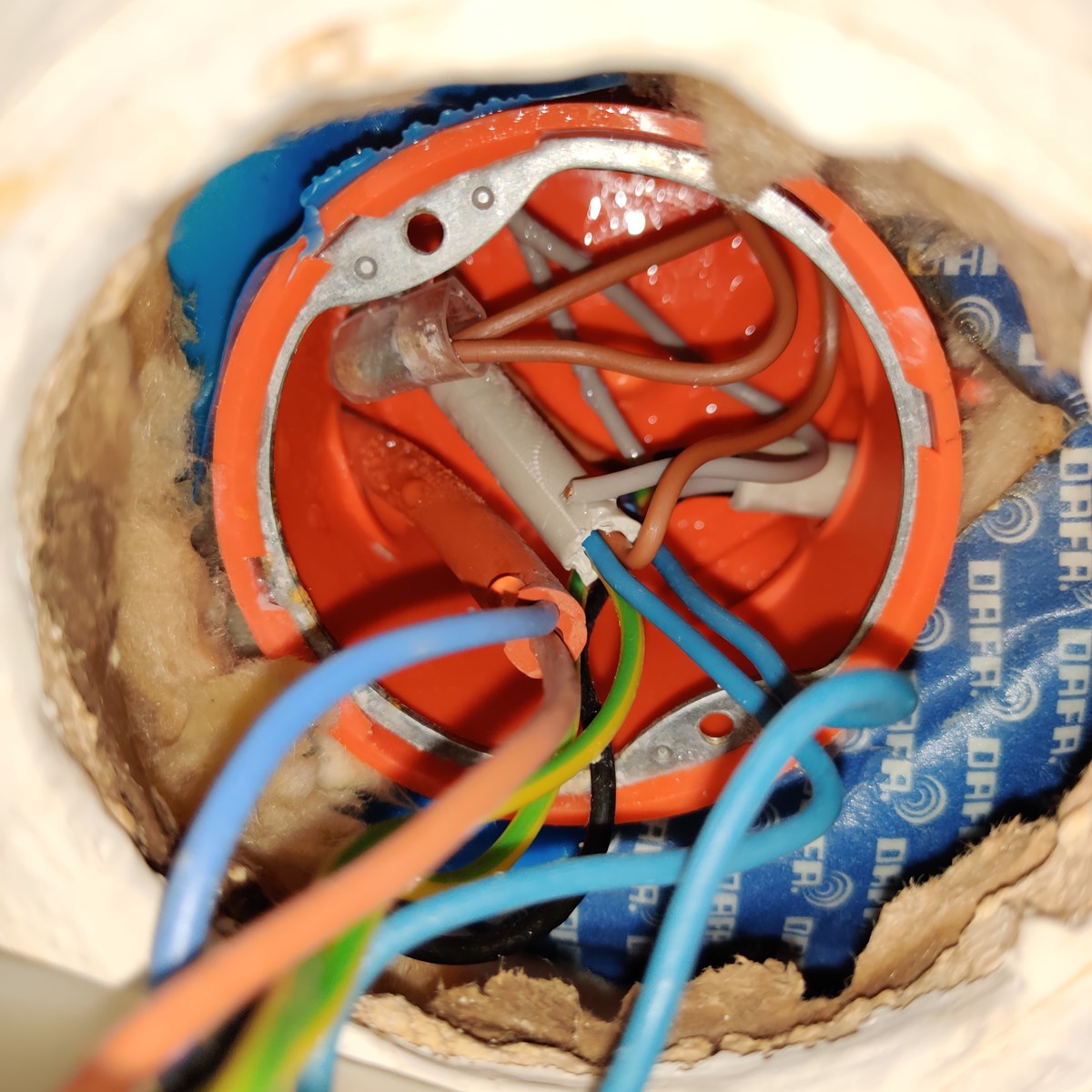

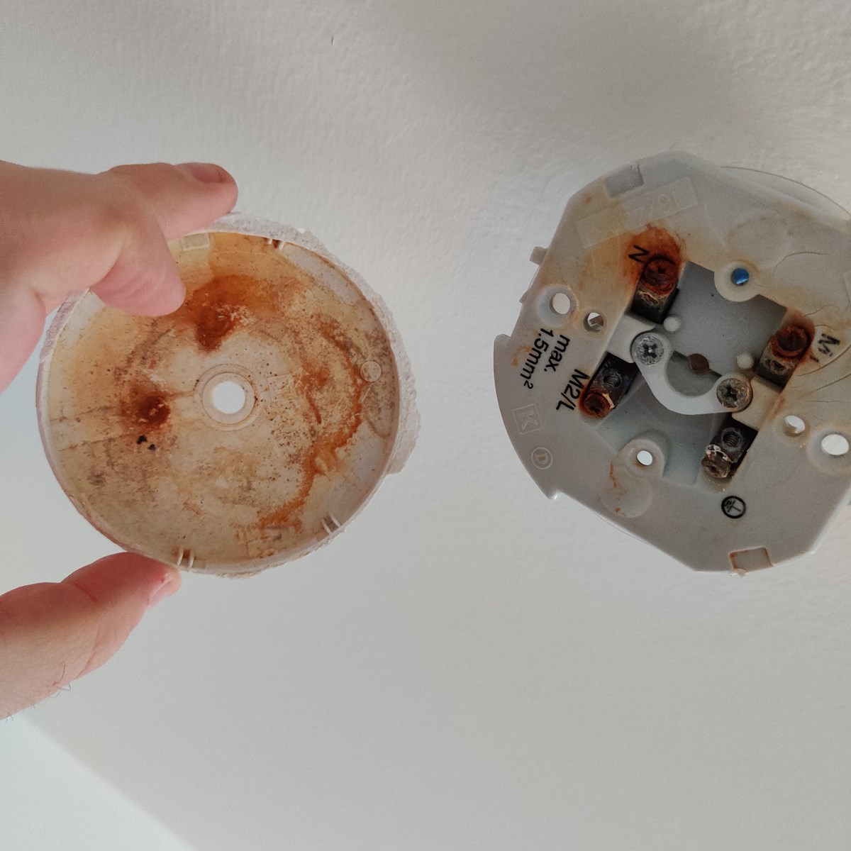

Har købt hus for nogle måneder siden, og efter det seneste vejrskifte opdagede vi pludseligt vand på gulvet og et lampeudtag der var brandvarmt og lavede en "hisss" lyd.
Da lyden stoppede og det var kølet af tog, jeg strømmen og kiggede op bagved lampeudtaget.
Det ser ud til at der skabes kondens inde i dåsen og der løber vand ned af ledningerne og siderne i selve lampeudtaget og det omkringliggende isolering.
Vores Forsikringselskab var ikke til meget hjælp, da jeg ringede til dem.
Jeg antager at der ikke er isolering bag dåsen hvorfor varm luft fra værelset kondenseres og kommer retur til os i flydende form.  Med udgangspunkt i mængden af rust på lampeudtaget så er dette næppe et nyt fenomen.

Mit umiddelbare bud er, at der ikke er isolering bag dåsen, så varm fugtig luft fra boligen bliver afkølet til under dugpunktet i dåsen.
I den ulovlige GDS installation er loftdåsen monteret, så den gennembryder dampspæren. Derfor får du kondens i den. Der er også stor sandsynlighed for, at der ikke isolering over dåsen. Det er medvirkende årsag til kondensen.

Jeg tror ikke at dampspærren er det egentlige problem. Hvis der var isoleringer over dåsen og dåsen gennembrød dampspærren, ville fugtighed trænge op i isoleringen. Den ville kondensere højere oppe i isoleringen. der ville ikke være koldt nok i dåsen. På billedet kan man se at der er kondens i dåsen. Der er kondens på oversiden, det ville der ikke være hvis det var løbet ned. Hvis der ikke er isolering over, vil der til tider være så koldt at det kondenserer i dåsen. Også selvom dampspærren var i orden.
Men det rigtige er at komme op på loftet og undersøge det nærmere. Du bør få bragt isolering og dampspærre i orden. Fugt er byggeris største fjende. Så jeg vil på det kraftigste anbefale at du får det undersøgt. Det kan være galt flere steder. Dette er måske blot det første sted det viser sig. Hvis det ikke er noget du selv har mod på, er det en tømre du skal have fat på.
