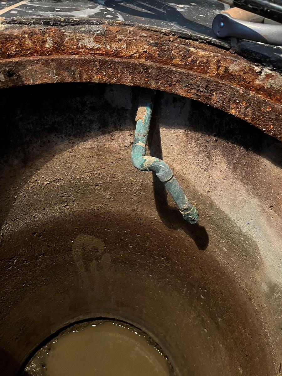

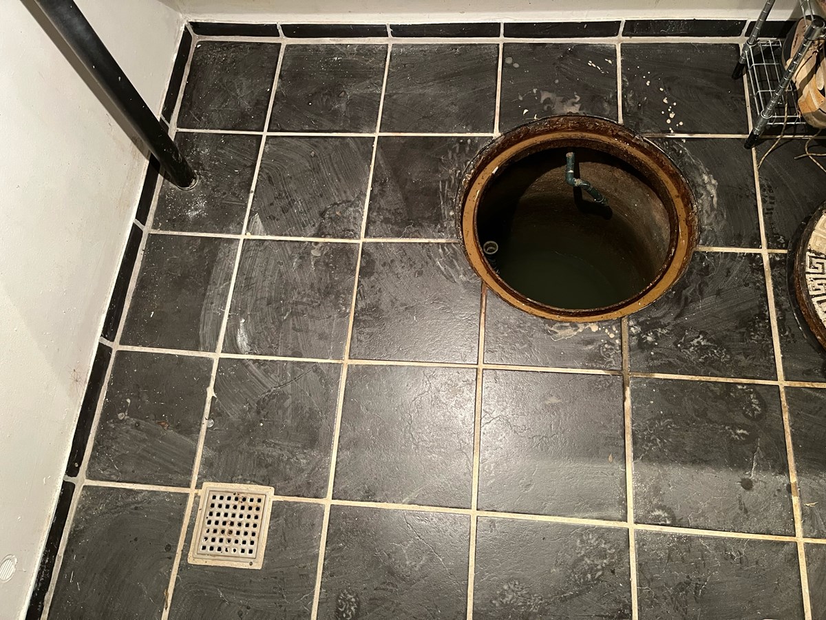

I mit hus fra 1964 er der kælder, hvor der er en sandfangsbrønd. Jeg fik at vide fra den tidligere ejer at det er husets omfangsdræn der løber til, og at det er normalt at der står vand i brønden.
Vandet står i ca 70 cm højde fra bunden. Nu tømte jeg den ned og rensede den.

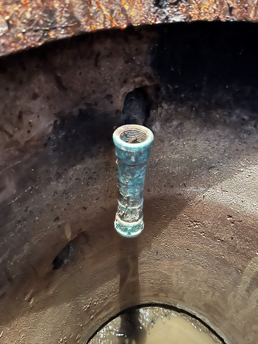

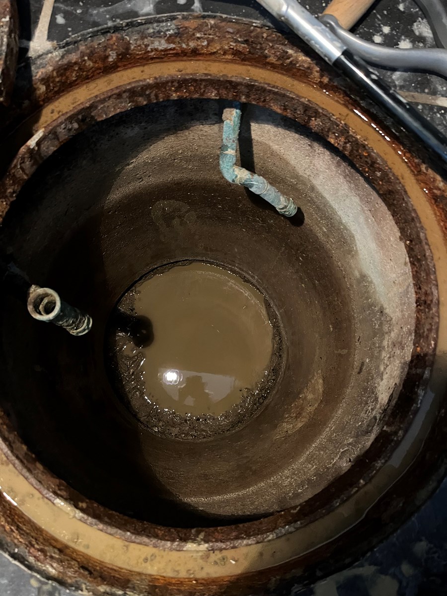

Jeg har fundet tilløbet og afløbet men der er 2 ekstra rør jeg ikke kan greje hvad er til?
Er der en venlig sjæl her der ved det?
Se venligst billeder.

Kunne det være hjemmelavede afløb fra sikkerhedsventiler eller lignende… rent gætværk herfra.
Hvor er brønden placeret og i hvilken retning går rørene?
Tusse67 skrev den 30-11-2024 12:18:58
Nej det ser det ikke ud til, sikkerhedsventil afløb er et andet sted!
Det med T-stykket på går i retning af afløbet, det andet ved jeg ikke hvor går hen!
hvis du hælder vand i risten, kommer det så ud i brønden, gennem et af de to rør ?
Hvad er der bag væggen øverst i billedet?
 Nej det gør der ikke.
Tusse67 skrev den 01-12-2024 11:06:52
Der er jord, kældergulvet ligger ca 1,6 meter under terræn.
Men gad vide om det er et rør fra et gammelt fyrs sikkerhedsventil?
Har du en ide om hvilke gamle fyr der har været på matriklen og hvor det/de har været placeret?
Kan den ene eventuelt have været til udluftning af selve brønden?

Det havde jeg ikke tænkt på, det passer meget godt at det er en udluftning, når dækslet er på og vandspejlet bevæger sig skal luften kunne undslippe! Det passer også meget godt at varmtvandsbeholder har været placeret lige over, og at det andet rør må have været brugt til sikkerhedsventilens afløb.
Jeg siger tak for hjælpen med opklaringen!
