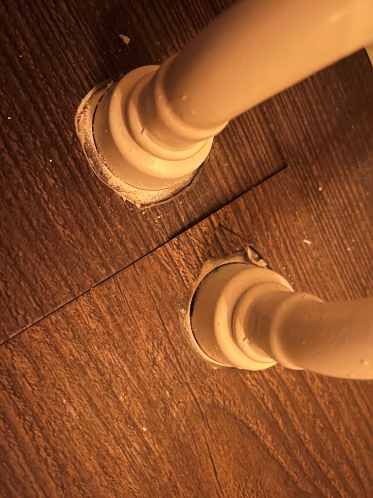

Nyt laminatgulv med grim rørgennemføringer.
På vores nye laminatgulv, endte rørgennemføringer sådan.
Se foto.
Hvad kan vi gøre, for at det bliver pænt ?
Køb nogle rosetter, der passer i rørerenes diameter, og sæt på.
Selvbygger med stort S.
De er pæne.
De rosetter, som sidder der nu,har ingen samlinger, så hvordan får man dem af ?
De har en diameter på 50 mm; jeg har ikke kunne opdrive noget, med indre diameter 50 mm.
Hvad er de nuværende rosetter lavet af? Plast eller metal?
De er malede hvide, men oprindeligt forkromet.
Jeg ved ikke lige, hvad de er lavet af.
Hvis de skal væk, så nye rosetter kan monteres direkte på rør, ville en multicutter med metalklinge og forsigtighed være et bud… du skal være sikker på kun at skære i noget der er hult. Det havde dog været bedre at det blev gjort før gulvet blev lagt så de huller der skal dækkes efterfølgende af nye rosetter var mindre.
