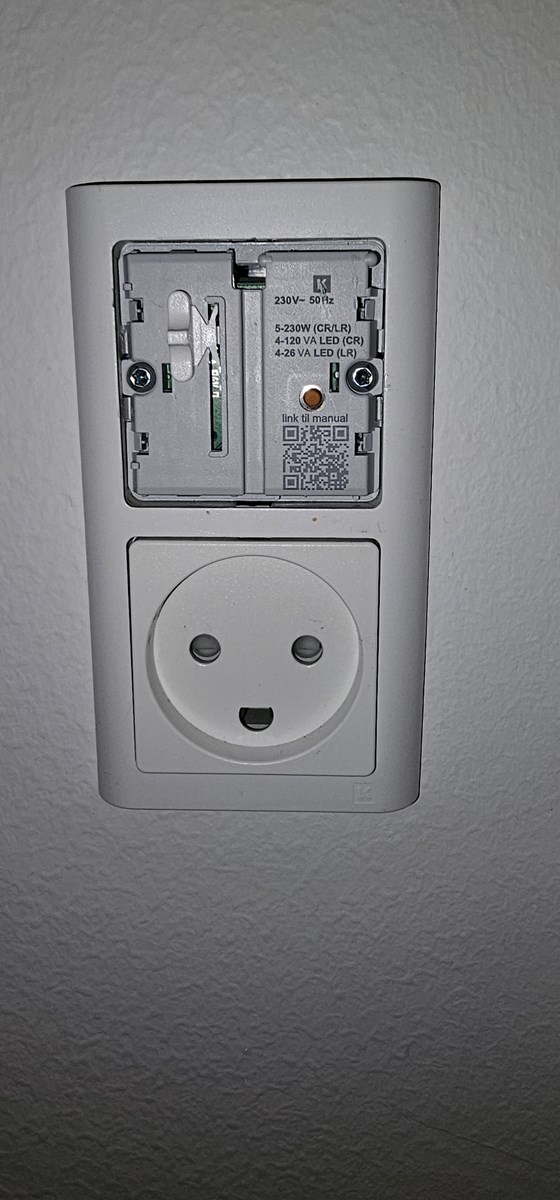

Din lampe er LED på 28W. Din Lysdæmper er til LED og halogen, så det burde passe sammen. Kan du ikke tage et billede af bagsiden på dæmperen.
Lysdæmperen ser sådanne ud:
Har du indstillet lysdæmperen til brug af LED. Det gøres som beskrevet.
Skift af betjeningsmodus til RL LED-modus 10 s Lysdæmperen er slukket. 1 Flyt glideren på lysdæmperen til midten 2 Hold trykknappen nede i 10 sekunder (lampen blin ker i et kort øjeblik) Betjeningsmodus er ændret til "forfront-fasekontrol for LED-lamper" (RL LED-modus), og min./maks. lysstyrke værdien er nulstillet.

Det hjalp intet. Prøvede alle funktioner, men intet overhovedet. Ikke engang er blink.
