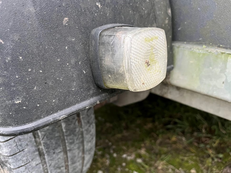

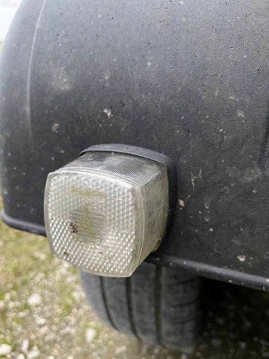

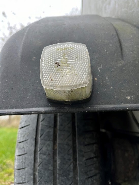

En af markeringslygterne på min hestetrailer er gået i stykker, men jeg kan ikke finde ud af at skille den ad. Det kunne umiddelbart se ud som om det yderste af glasset kunne tages af, men jeg synes det sidder meget godt fast og er bange for at jeg ødelægger det hvis jeg tager mere fat. Er der nogen der ved hvordan jeg skiller denne lygte ad inden jeg får ødelagt den?
Der sidder sikkert en lille plasttap i midten på over- og underside af glasset. Brug en lille flad skrutrækker til at “løfte” den sorte plastramme lige over tappene på lygteglasset.

Det vippes af med en lille skruetrækker foroven eller forneden, den stikkes ind under den sorte kant midt på.
