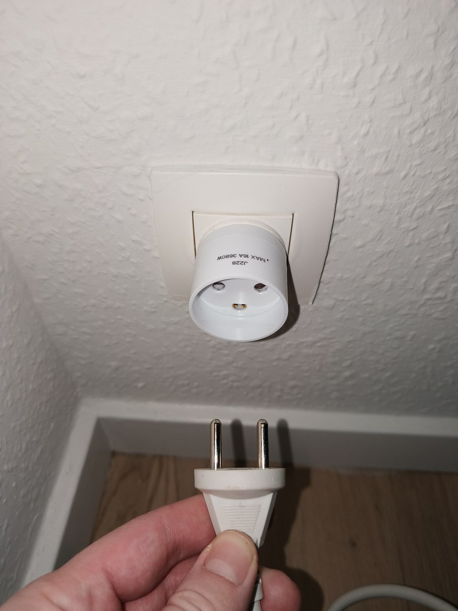

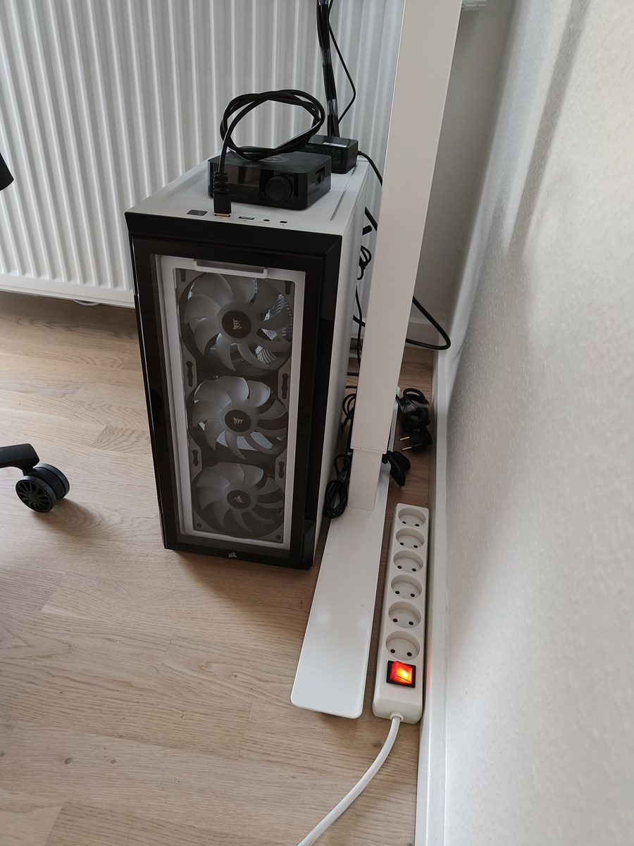

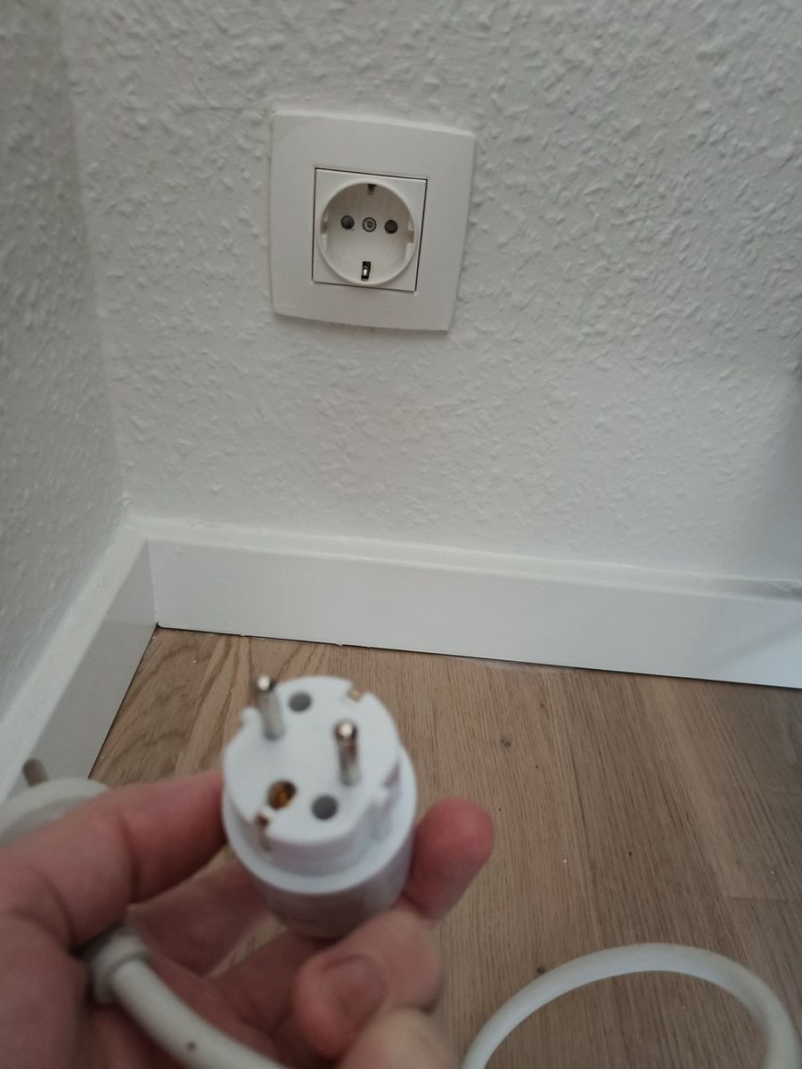

Jeg har haft sat min pc med dens to skærme til via en dansk stikdåse, som går ind i en dansk til Schuko stikkontakts adapter, da alle stikkontakterne i min lejlighed er Schuko.
Der har ikke været nogle problemer de sidste par før i går aftes, hvor jeg tændte for stikdåsen i mens de 3 strømkabler sad i, hvor den begyndte at lave en snurrende lyd og blinkede, og min skærme og pc var ikke engang tændt der, kun tilsluttet.

Jeg ville blot skifte stikdåsen. Der er sikkert en fejl omkring glimlampen. Moderne stikdåser er ikke lavet til at blive repareret. Men kan den åbnes, kan du prøve at fjerne ledningerne til lyset i afbryderen.

Hvis jeg ikke den røde lampe på stikdåsen, ville jeg måske aldrig vide at der var noget galt med den i og med den kan signalere det, som andre uden lys ikke kan, så kan jeg godt bide mig sikker på at en uden lys, ville virke uden den lider overlast?
Det er ikke godt. Den bør ikke være tilsluttet uden opsyn.
Den røde lampe signalerer bare, at der er tændt for stikdåsen. Den består af en afbryder og en glimlampe. Køb en stikdåse uden afbryder og glimlampe. Du kan vælge en med to slidser i stikproppen så du undgår overgangen til schukokontakten.
