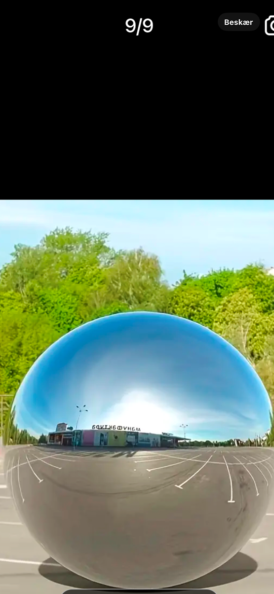

Jeg vil gerne halvere en rustfri kugle på Ø35 cm. Men hvordan får jeg den mærket korrekt op på midten hele vejen rundt med tus? Den er ikke tykkere end 1 mm. så planen er at skærer den med skæreskive på vinkel sliber.
 Nogen der kan hjælpe med en smart idé’ til at få den markeret korrekt op på midten? 😊
Måske en laser på stativ så du kan opmærke på stregen fra 3 sider.
Få den fikseret på et plant underlag, og lav en klods hvor du sætter et tusch pen fast på, så den har ½  højde, og så køre du ellers bare rundt. Har du en højderidser ville det være nemmere...
Når ja. En højderidser ville da være god til det, je_ns. Tror faktisk vi har en på mit arbejde 👍🏻😊
Klistermærke et sted - sæt en prik.
Mål omkreds.
Tag 1/4 af omkredsen fra prikken med en snor og tegn med fin tuschpen.
