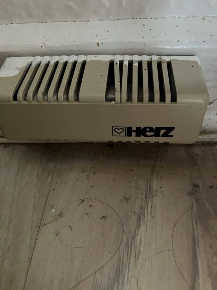

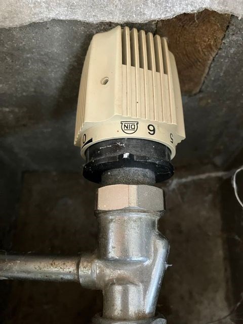

Jeg har en radiator med fjernføler i vores hus fra 1977, hvordan kan man komme til at se om  ventilen virker rigtigt, det virker som om man ikke få håndtaget af.
Der er intet navn på termostaten, men på fjernføleren stårnavnet Herz.
Måske kan du “flytte” radiatoren lidt sidevejs. Det drejer sig sikkert kun om ca. 1 cm. Ellers må du afmontere radiatoren helt for at kunne komme til.
