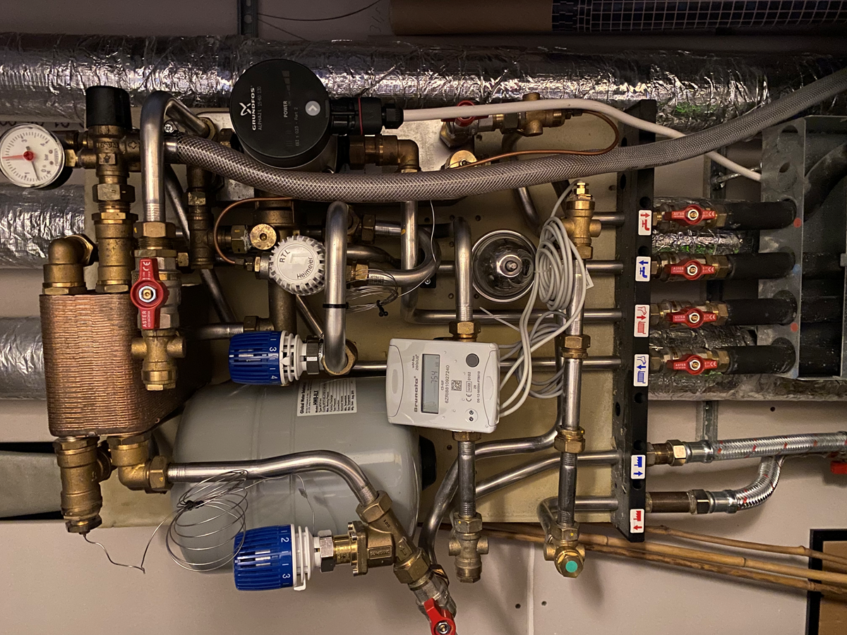

Prøv at sætte et billede op af dit varmeanlæg, måske er der nogle ideer til justering.
Grundlæggende er det vigtigt at alle radiatorer er nogenlunde ens indstillet, og at returtemperaturen på ALLE radiatorer er tilpas ens og tilpas lav.

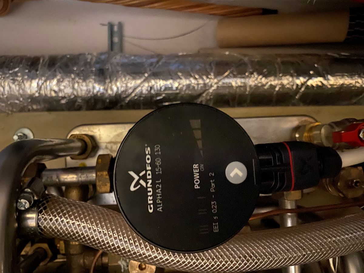

Hvad betyder det, at man skal trykke på vælgerknappen, indtil pumpen står på symbolet af en graf med vandret kurve?
Jeg sender et par fotos af installationen.

Du trykker et antal gange på den grå knap, til symbolet med vandret kurve viser sig. Og så stiller du den i et passende ydelsestrin.
Pumpen skal selvfølgelig være tændt. Nu ser den slukket ud.
Det er ikke farligt at trykke på den, og man kan ikke rigtig gøre noget forkert. Så du skal bare gå til den.
