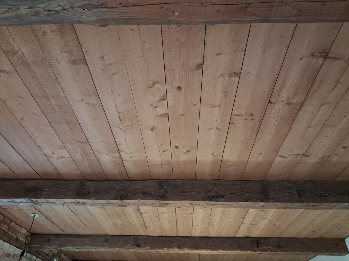

Da vi købte vores hus, rev vi de pudsede lofter med strå (og isolering med 10 cm kornavner til glæde for musene) ned. Dels, fordi der var mange skader og dels, fordi vi (min hustru) gerne ville have fritlagte bjælker og loft af brædder.
Nu har jeg dog endelig fået overtalt hende til, at vi smider noget gips imellem bjælkerne, og i samme ombæring vil jeg jo gerne lige isolere lidt mere, når nu jeg skal derop og flæske rundt.
Ovenpå er der et uudnyttet loftrum, hvor der der er masser af ventilation, og derfor - i samråd med en fagmand - smed jeg 2x95 mm rockwool på for et par år siden (man siger jo, at grænsen uden dampspærre er 200 mm).
Det vil sige, at med de 190 mm oppe på loftet og 70-95 nedenunder, bliver det jo en snas mere end de 200.
Der er jo kommet nye retningslinjer ift dampspærre, men de forudsætter dels, at loftrum er ventileret (det er det) og at pudsning er lufttæt (og det er jo svært at garantere 100%).
Ville I turde droppe den dampspærre? Der har været NUL problemer med de 190 mm hidtil. Og jeg orker ærligt talt ikke det plastikhelvede.
Er træet ikke i sig selv diffusionsåbent, og kan du i det hele taget gøre det tæt mod rustikke bjælker?
Som jeg ser det er det ikke meget arbejde og besvær at ligge en dampspærre op før isolering. Dels kan du klampe den fast på træet (og tape over det) og dels kan du fuge den mod træbjælkerne. Derefter forskalling, isolering imellem og så gipsplader efter alle kunstens regler.
Personligt ville jeg ikke droppe dampspær, da det er meget svært at lave en præcis beregning på hvor fugten kondenserer. Jeg forstår dog ikke helt de 70-95 nedenunder, hvor kommer de fra? Jeg ville nok ligge dampspær på loft og så ligge at isolering efter.
 Han vil efterisolere mellem bjælkerne. Selvom jeg synes det er synd, hvis gipsen kommer for langt ned. Det er pænest hvis bjælkerne er synlige og markante
 Korrekt. Og ja, jeg har også vaklet noget med den beslutning, og jeg er heller ikke helt sikker endnu, for jeg er enig i, at jo mere bjælke desto pænere.
Og ja, det er sandt med dampspærre. Jeg synes blot, at det er et forfærdeligt arbejde!
Det skal ligges en gang og så lig det hele på loftet
 Der ligger allerede 190 mm uden dampspærre. Deraf spørgsmålet.
