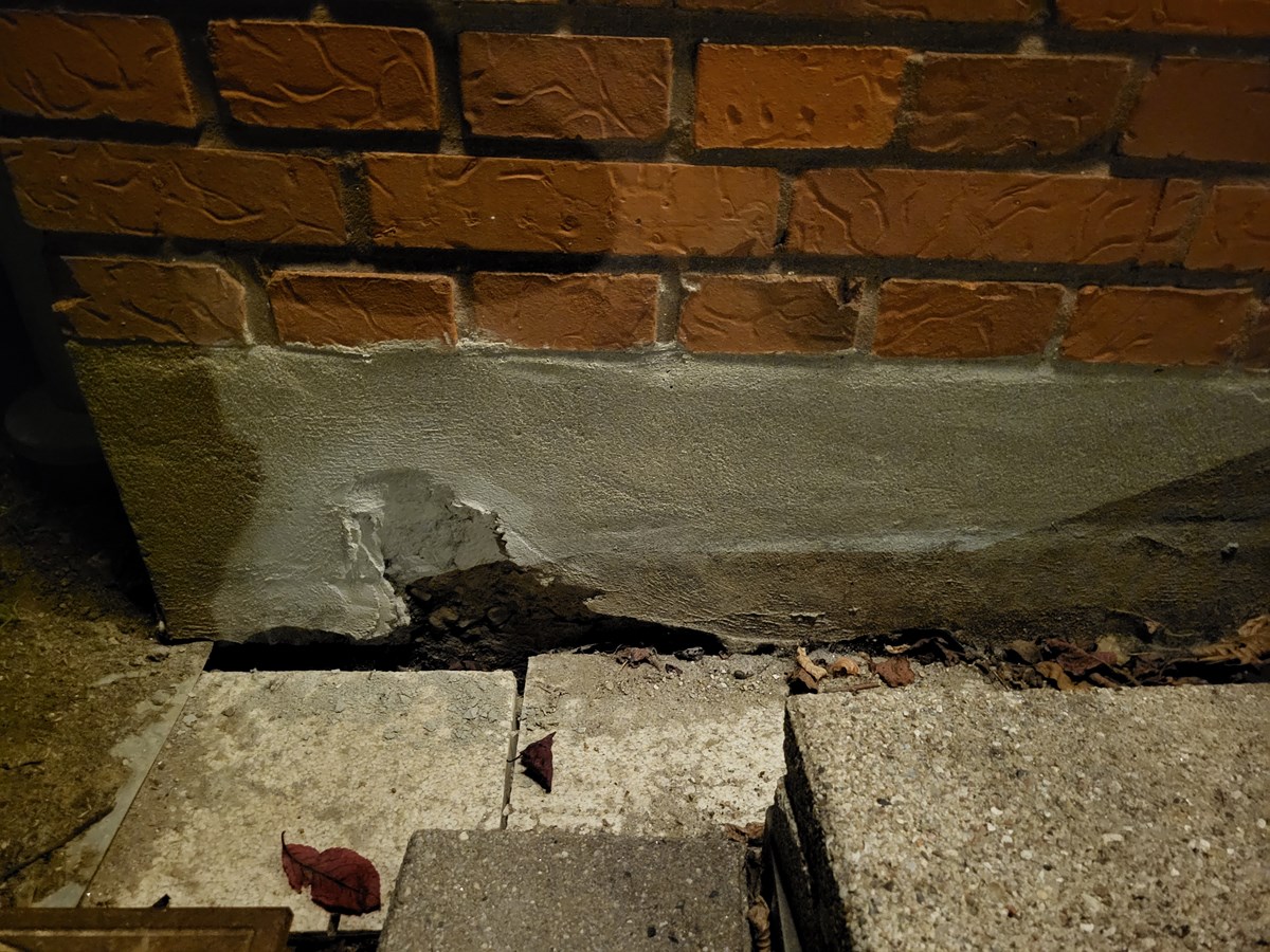

Jeg har en plet på min sokkel, hvor der ikke er noget puds efter vi har fået lagt omfangsdræn.
Jeg tænker at svumme det godt op og lægge et lag på svarende til det eksisterende.
Jeg er dog meget i tvivl om hvilken blanding jeg skal bruge for at det kommer til at have nogenlunde samme farve. Jeg er med på, at I ikke kan svare på hvad jeg skal købe for at ramme farven lige nøjagtigt, men har I nogen forslag til:
  1. Hvilken type grus/sand jeg skal blande med cement?
  2. Hvilken forhold jeg skal blande det i?
  3. Hvad jeg evt. kan tilsætte for at justere farven (lysere/mørkere, mere grå/mere brunlig)?
På forhånd tak.
Det ser ikke ud til at du skal bruge ret meget mørtel. Køb noget tørmørtel i et byggemarked. Det skal bare blandes med vand.
