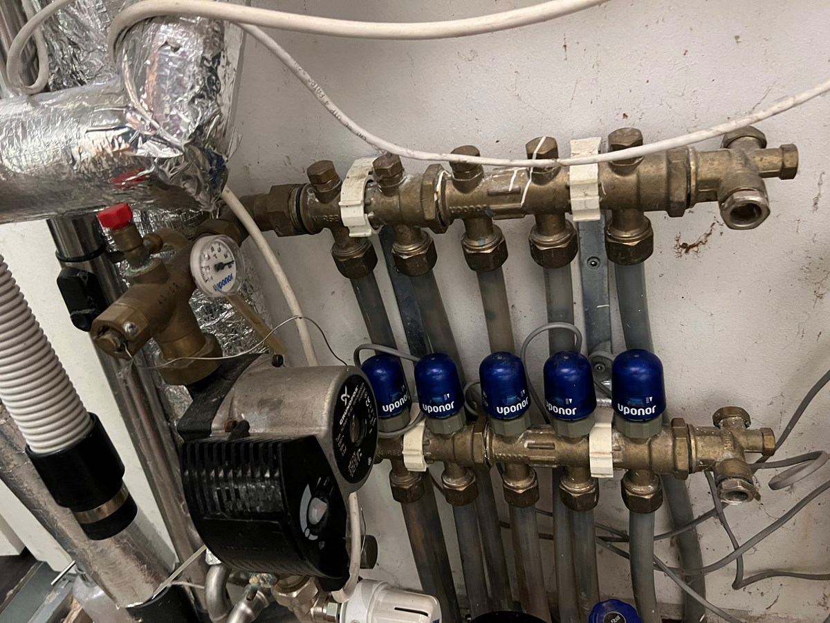

På billedet ser det ud til dit fremløb i kredsene er 60 grader, - passer det ?
For i så fald vil der være meget varme i gulvene som afgives efter du har skruet ned.

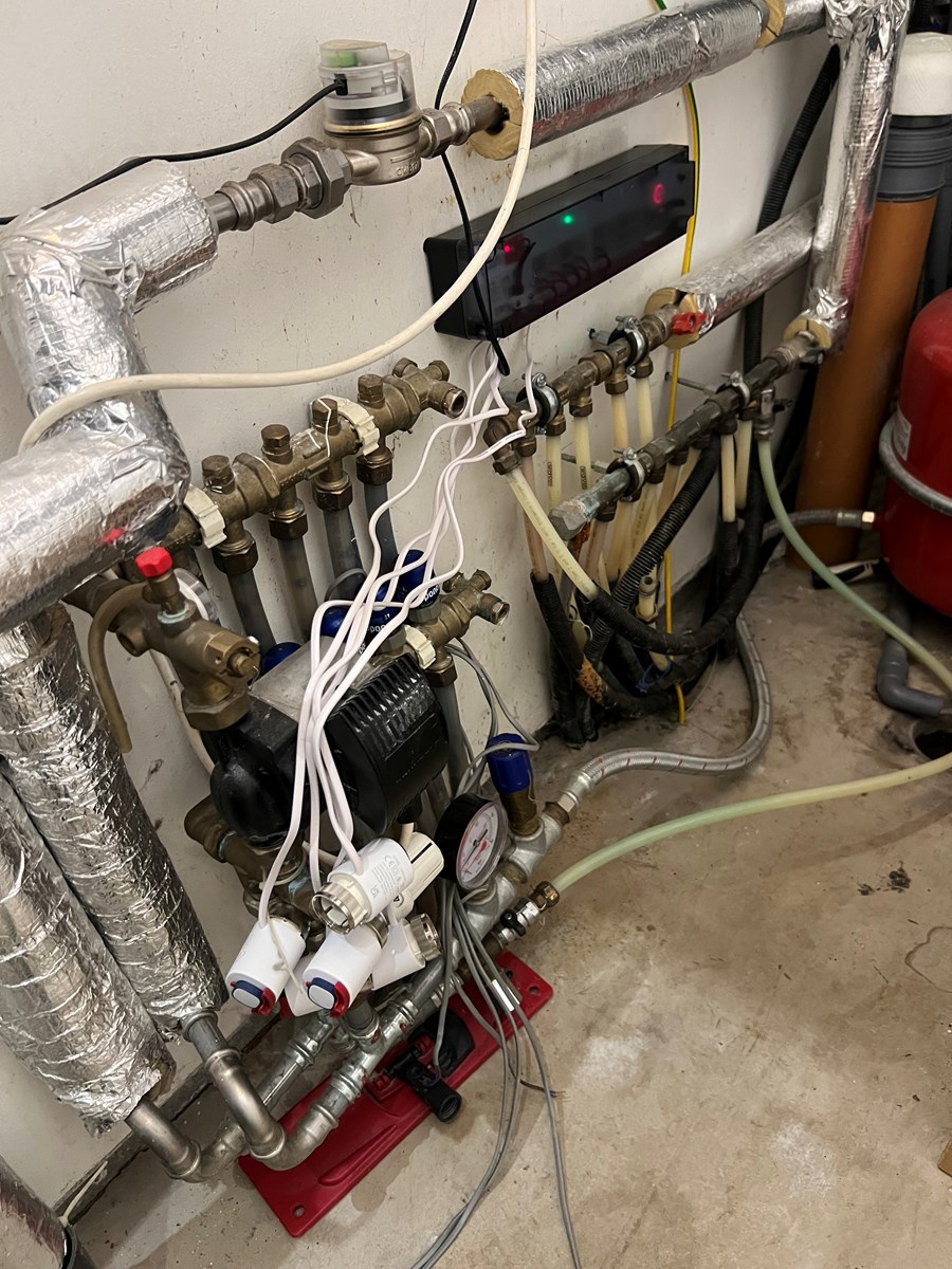

Er slangerne varme ? - I så fald er telestaterne måske ikke monteret helt korrekt, så de kan lukke helt.
Ja det kan godt passe det er 60 grader .

Hvad står den hvide termostat under pumpen på ?

Den står vidst på 6 ud af 9
Har prøvet at dreje den lidt ned. Syntes ikke der skete noget .

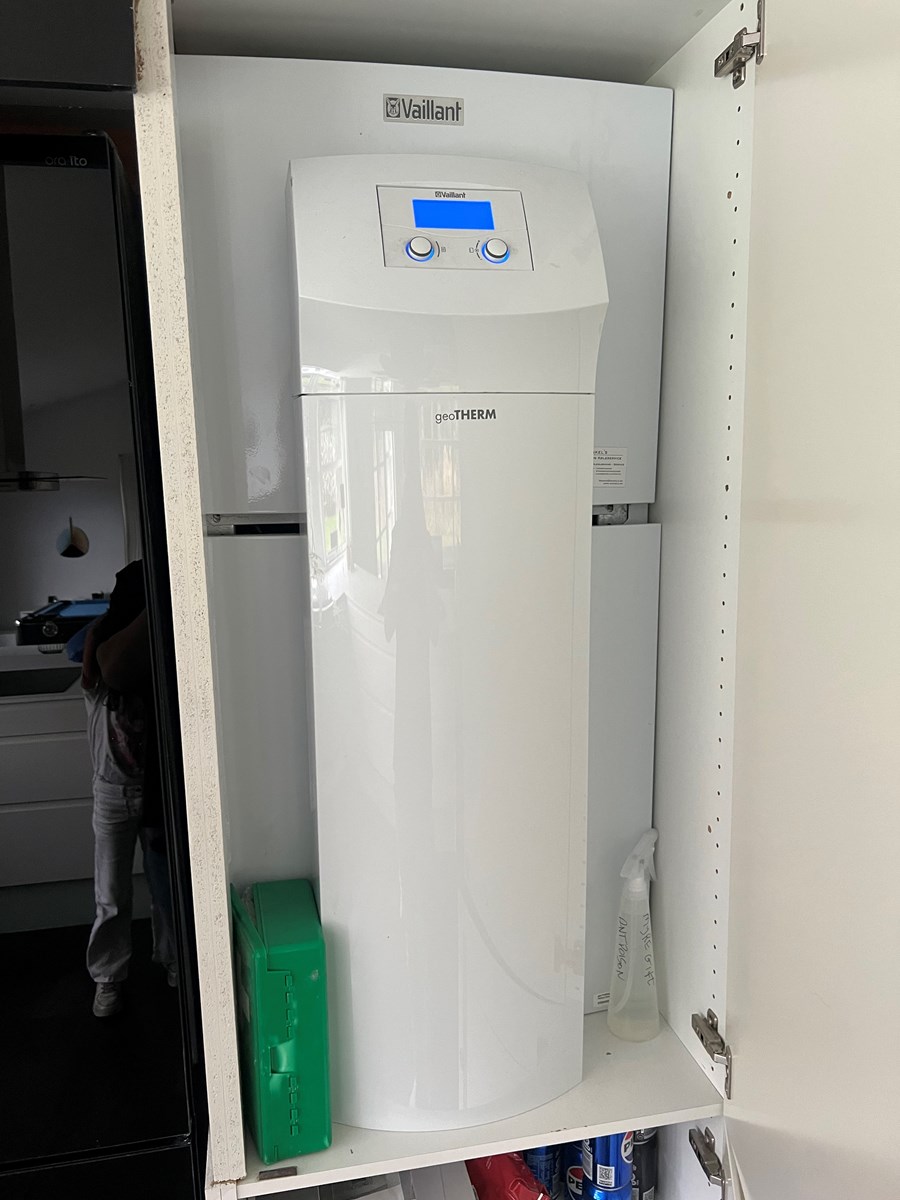

Styres varmen ikke fra min central ?! Se billede
Det kan godt styres fra din varmepumpe (VP), hvor termostaten på gulvvarmen så er skruet op som nu, men så skal din varmepumpe jo indstilles til at levere en passende lav temperatur til din gulvvarme.
Varmer din VP også dit varme brugsvand op ?
Tror du skal have nærlæst brugsanvisningen til din VP, for det er givetvis en meget dårlig økonomi i at VP varmer dit fremløb op til de unødvendige 60 grader, hvis der kun er gulvvarme og ingen radiatorer. Du bruger alt for meget strøm, ​tror jeg.
Varmer VP også brugsvand op, så må det indstilles så VP booster temperatur op, når varmtvandsbeholder (VVB) skal varmes op.
Temperaturen på termometer vil iøvrigt kun falder langsomt, når du skruer ned på termostaten, hvis ikke kredsene efterspørger varme, altså telestater er åbne.

Der skulle gerne være en Vejrkompensering på dit anlæg. Din fremløbs temp til gulvvarmen skal gerne kunne kommer ned på 35-40 grader om vinteren alt efter hvor god isolering der er. Temp til din varmtvandsbeholder skal være mellem 51-55 grader, højre temp bruger bare for meget energi og kalker din beholder til.
Du kommer til at spare meget i strøm ved at sænke din fremløbstemperatur til gulvet selv hvis den kun kommer ned på 45 grader når det er koldt.
