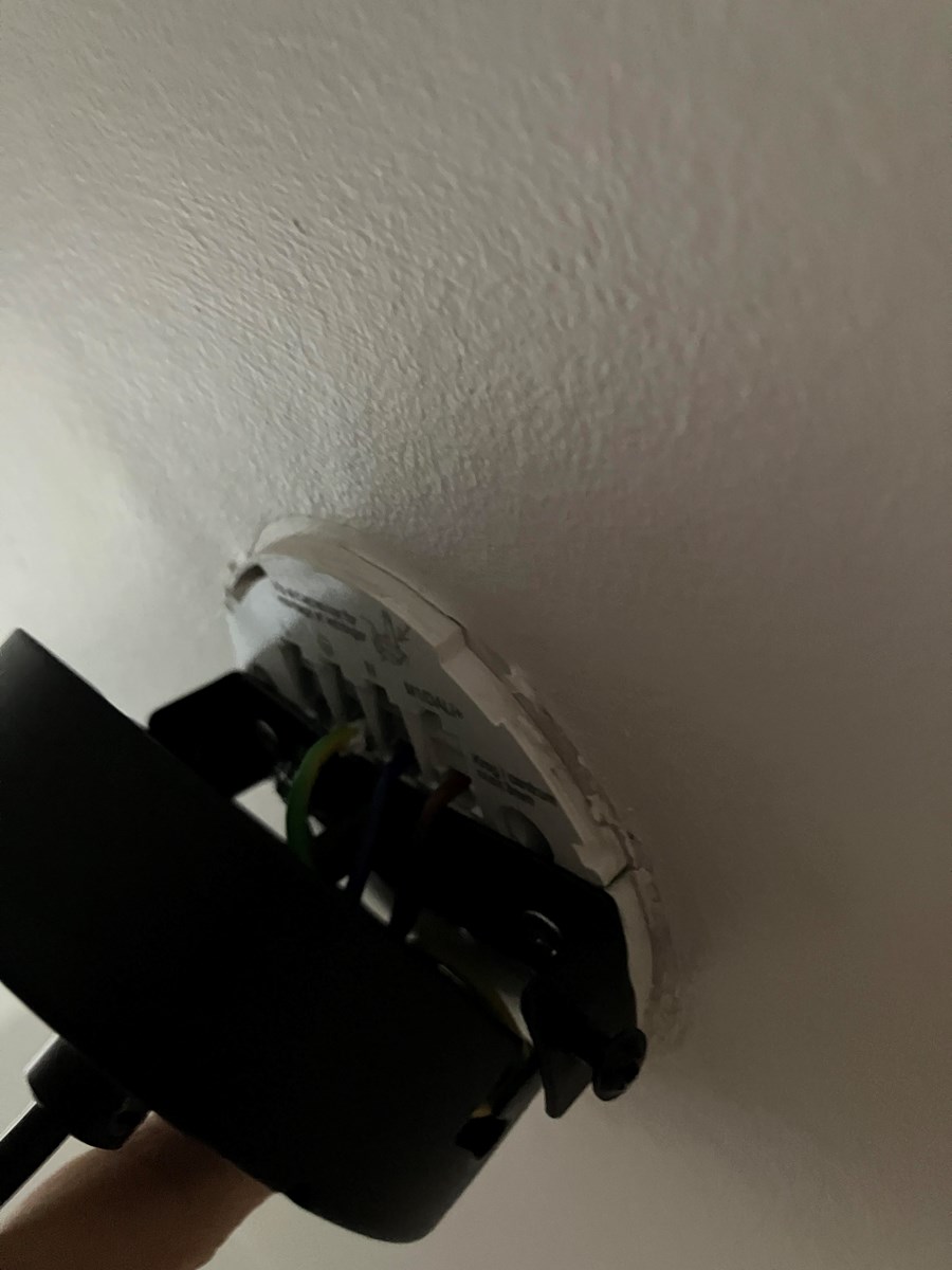

Jeg har lige fået sat en pendel op i mit badeværelse. Jeg er lidt i tvivl om sikkerheden, da det jo er et vådrum, men så vidt jeg kan forstå, er der ingen krav til belysning, der hænger højere end 225 cm. Er der nogen her, der kan bekræfte det? Mit loftudtag sidder 265 cm over jorden, så jeg går ud fra, det er okay.

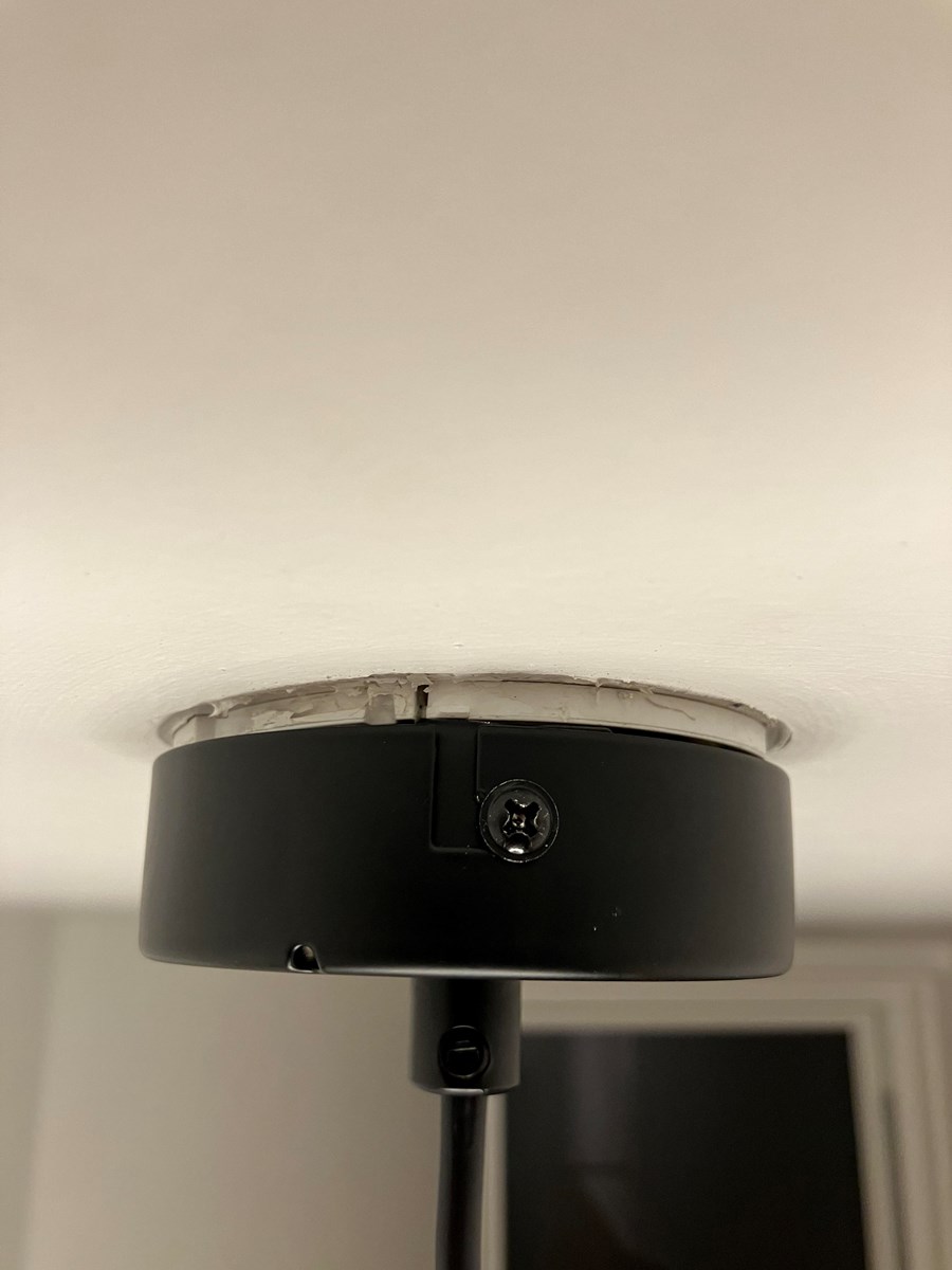

Jeg havde en elektriker til at montere, men han kunne ikke få baldakinen/kransen øverst til at nå ud over loftudtaget (se billede), så han monterede den bare i forlængelse. Er det okay, eller er det meget vigtigt, at der er lukket tæt her?

Ja, det er OK. Elektrikeren kunne ikke få baldakinen helt op til loftet, fordi den ikke kan komme ud over udtaget. Det er ikke vigtigt at baldakinen slutter tæt til loftet.
